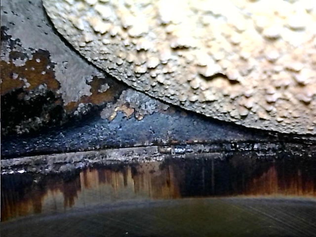

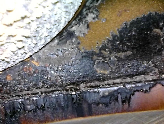

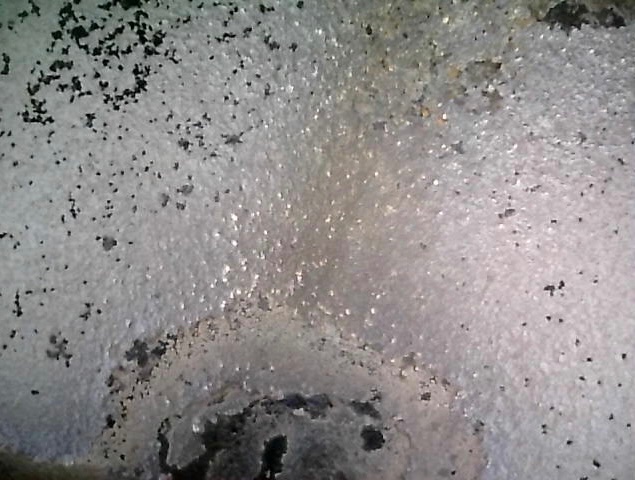

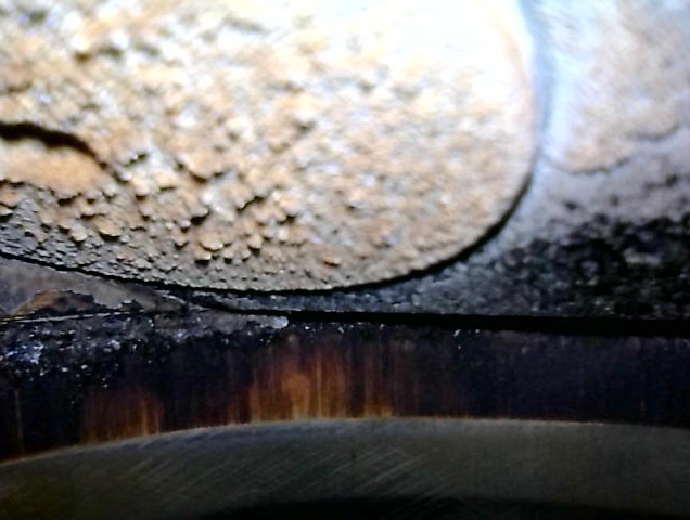

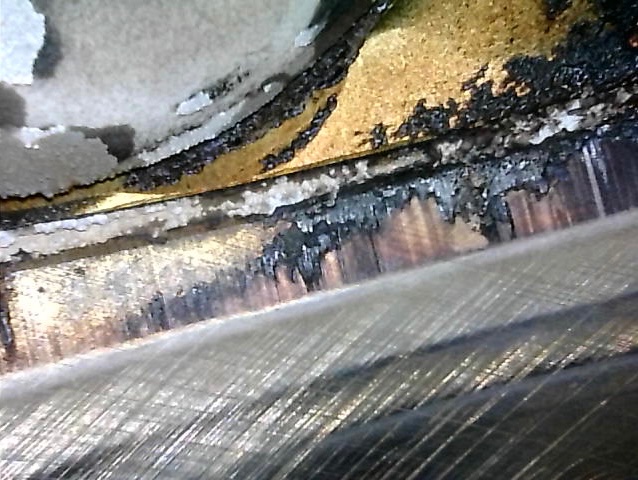

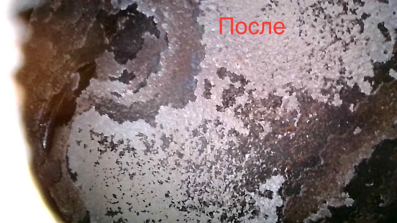

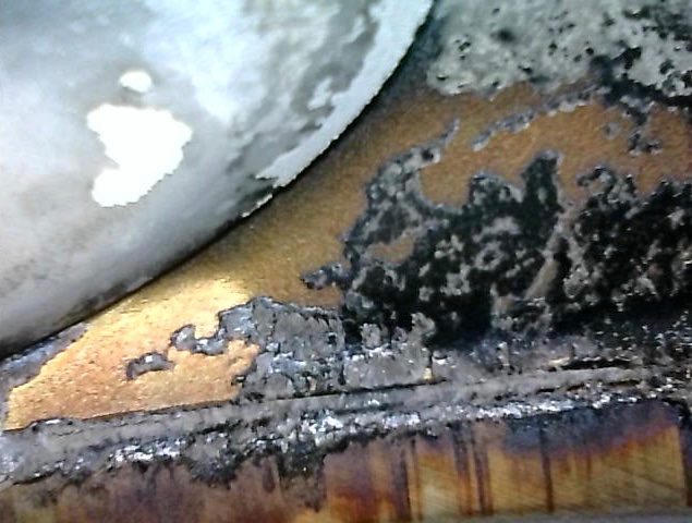

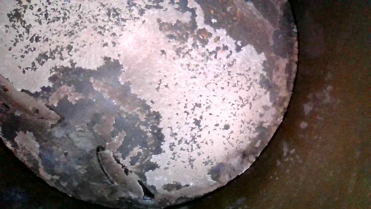

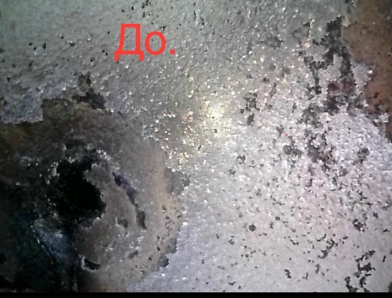

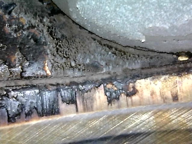

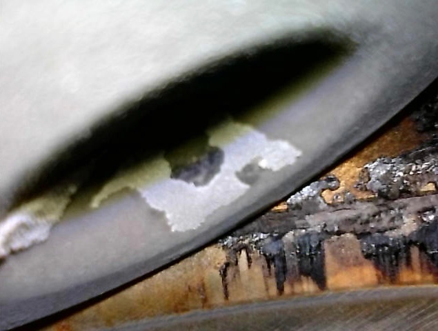

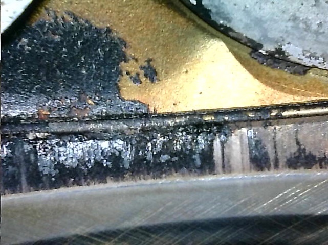

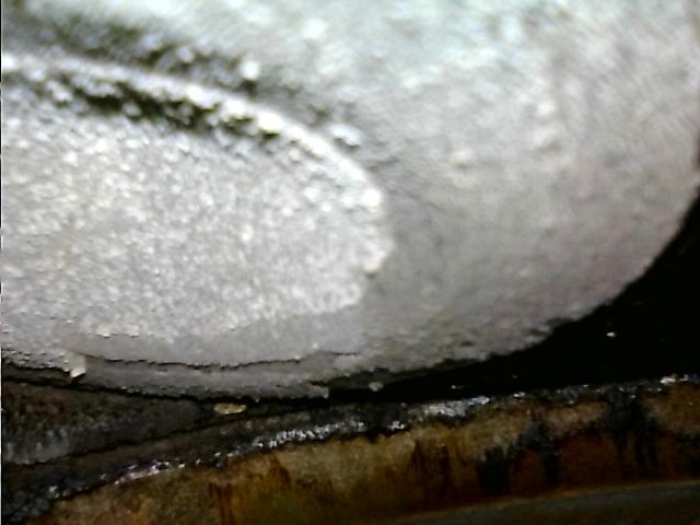

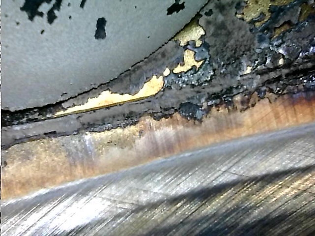

Популярное сообщение Lumina 491 Опубликовано: 11 апреля Популярное сообщение Поделиться Опубликовано: 11 апреля (изменено) Попробовал покатать приемника Реагента 3000 MaXXXLife, который тут упоминали. Откатал 600 литров. Результат понравился. До этого катал ион, колёса (конгломераты наверное от них), плм, реагент 3000, bullsone 70000(самый лучший приход), рестарт, к100. Мотор был масложорный когда взял машину, четыре года стояла, легли кольца, сожрал весь уровень когда гнал из Мурманска в Москву. Кс была вся в нагаре. Мыл кольца два раза Валерой, по щупу теперь уровень визуально на месте, накатал 51 тысячу после промывки колец - масло не жрёт. На фото «до» видно, что нагар начал подрываться, но совсем не много (после четырёх флаконов bullsone 70000). Больше ничего махровый нагар не брало. И вот после 600 литров (приблизительно 4500 км) с приемником реагента увидел результат. Доза увеличенная. Тащит чуть лучше, по экономии проезжаю на 30 км больше по трассе по одному и тому же маршруту. Бензин 95й рн был, сейчас перешёл на 92ой от рн. Мотор м111 2,3, его лицензированная копия. До: После: Изменено 11 апреля пользователем Lumina 7 Ссылка на сообщение
MonkeyPilot 410 Опубликовано: 12 апреля Автор Поделиться Опубликовано: 12 апреля (изменено) Lumina Удивительно что отмываются даже «битумные» отложения, прям до чистого металла. Я на такой результат особо не рассчитывал, полагая что такие загрязнения если и отмываются, то за очень длительный промежуток времени. Ну круто . Значит и верхние кольца действительно способен расшевелить (если закуксились). Жаль только что возможности Реагента остались пока визуально не раскрытыми. Интересно было бы сравнить потенциал обоих продуктов. Мне кажется по очищающим способностям Р3000 не особо уступает, исхожу из улучшений происходящих на моём авто. Ну а по динамике Макслайф получается однозначно лучше (наверное всё же придётся заказать для сравнения). Скрытый текст Я тут на неделе решил начать уже понемногу экспериментировать. Обо всех вариантах не буду рассказывать, это тема отдельного обсуждения. Пока в ход пошло банальное смешивание К100 и Реагента в стандартных дозировках. Но немного вводной информации… Весь 2023 прокатался на К100 и результат в виде мягкой работы двигателя и исчезнувших пропусков воспламенений меня полностью устраивал (хотя как очиститель он слабенький). В прошлом году появился О2 (с которого и началось моё увлечение «истинными» катализаторами) и так-как от К100 я не хотел отказываться, проанализировав составы, решил что они вполне могут сосуществовать вместе. Поэтому мой опыт применения О2, был только совместно с К100, отдельно О2 не использовал. В процессе изучения платиновых катализаторов вышел на «Реагент 3000», который выгодно отличался своей ценой, и по результатам нескольких заездов решил полностью перейти на него. В отличии от О2, Р3000 совместно с К100 ни разу не использовал (мне казалось что смазывающего эффекта Р3000 достаточно и он хорош сам по себе, но ошибался) и настало время апробировать их совместную работу. Оказалось что после добавления К100, мотор заурчал мягче. Не сказал бы что существенно, но заметно, из чего сделал вывод — смазывающая эффективность Реагента недостаточно хороша и может быть улучшена. И да, важный нюанс, К100 добавил не сразу в бак, а предварительно развёл в 50 мл ортоксилола (на бак 60 литров), в котором когда то промывал капсулы О2, и остатки из шприцов Реагента. Эта «настойка» активировалась почти год, и похоже она даёт дополнительный, небольшой эффект в динамике. Если кто-то сейчас задумался о покупке К100, мягко отговорю. Единственный продавец на Озон торгует сейчас лютой просрочкой, он окислился, и из янтарного превратился в чёрный. Решайте конечно сами, может своих свойств он не утратил, но я такое однозначно лить не буду. Есть конечно альтернативное решение в виде М2030, но полной уверенности в совместимости с бензином нет. Я взял на эксперименты 100 мл, добавлял правда только один раз. Эффект на мягкость работы мотора есть. Изменено 12 апреля пользователем MonkeyPilot 1 Ссылка на сообщение
Lumina 491 Опубликовано: 12 апреля Поделиться Опубликовано: 12 апреля 4 часа назад, MonkeyPilot сказал: Удивительно что отмываются даже «битумные» отложения, прям до чистого металла. Я на такой результат особо не рассчитывал, полагая что такие загрязнения если и отмываются, то за очень длительный промежуток времени. Да, согласен, я тоже не рассчитывал на такой результат и так же думал, что катализатором горения маловероятно подобное очистить. 4 часа назад, MonkeyPilot сказал: Мне кажется по очищающим способностям Р3000 не особо уступает Может быть из наших кто-нибудь возьмёт на долгосрок Реагент 3000 на испытания очищающих свойств. Будем ждать, может дождёмся. На Реагент 3000 я возвращаться не собираюсь, останусь пока на MaXXXLife. Буду наблюдать полноту очистки кс. Свечи планирую крутить в августе с эндоскопом, фото выложу. 1 Ссылка на сообщение

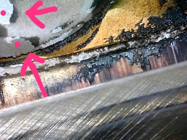

Sandro 1 413 Опубликовано: 14 апреля Поделиться Опубликовано: 14 апреля Lumina Вот это скорлупа’ может отвалится и превратится в наждачную пыль’ в камере сгорания… 1 Ссылка на сообщение
