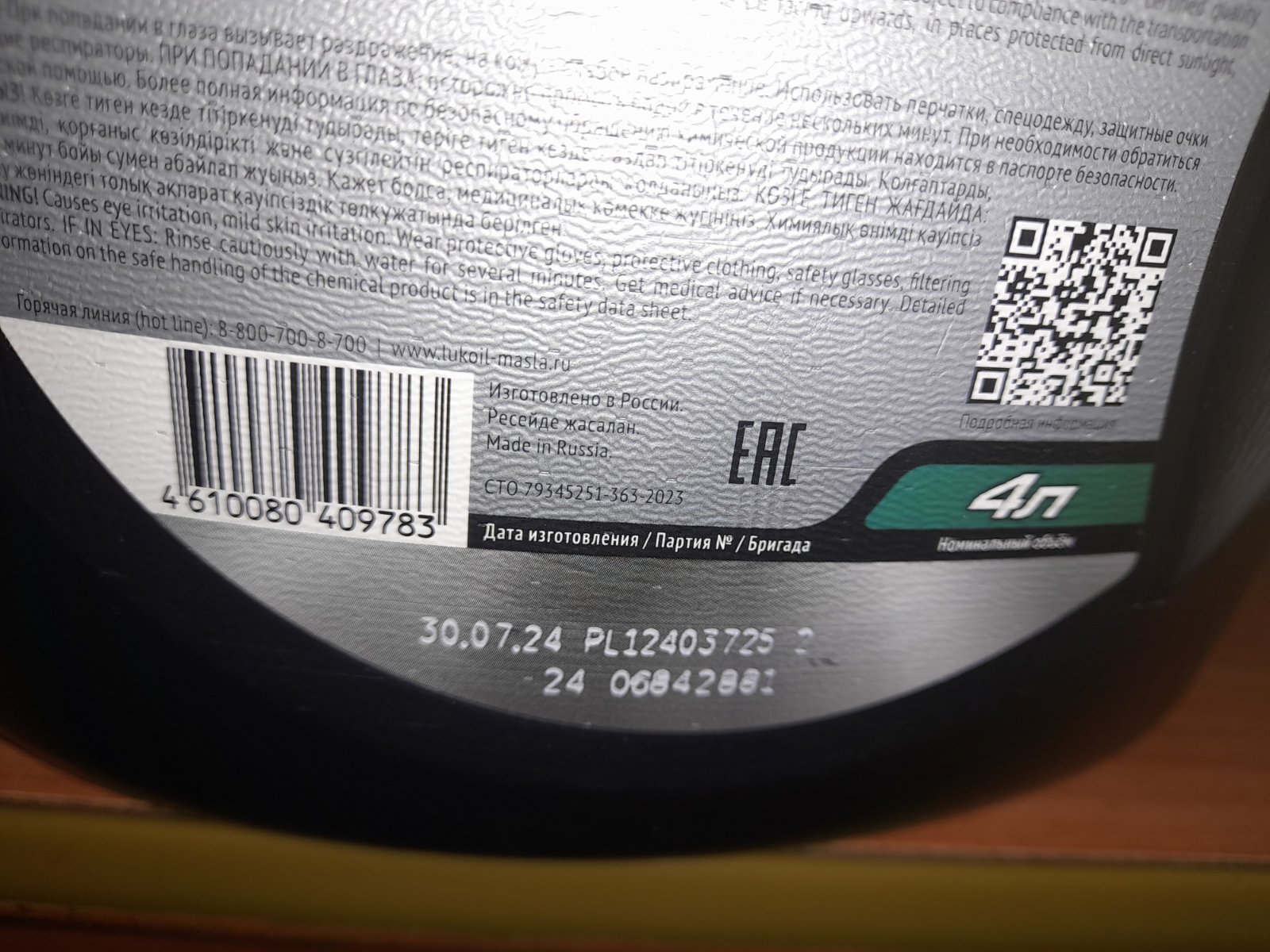

Вспомнил, что тоже надо менять, пошёл вот это купил
Крышку открутил, кольцо даже не оторвалось, крышка осталась целая!
Давно у лукоя такие защитные пломбы с клапаном?
