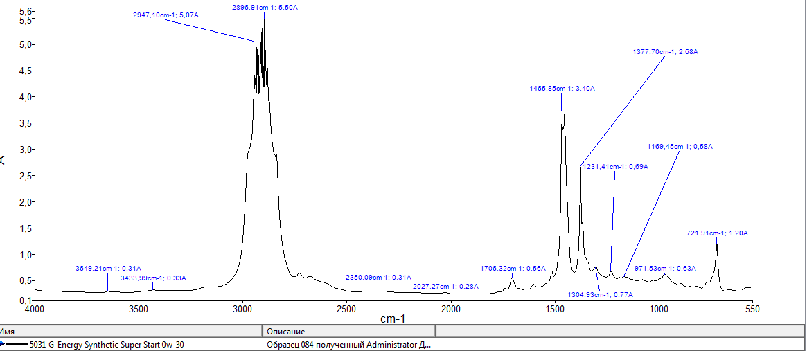

Неплохое масло.
Это что acea c3?
ПАО много добавили судя по пику 1.2. Но почему-то на вспышку и ноак слабо повлияло его добавление, да и температура замерзания не слишком выдающаяся.
За цену 4600 руб, можно найти что-то получше.

неплохой среднезольник, с молибденом и жирной дозой бора. Пакет от Chevron Oronite (один из топ-4 главных присадочников мира)
Ну и как обычно улыбает одновременное наличие C2 и C3 , ну да ладно, не впервой.
Низкотемпературные св-ва вроде хорошие, но жаль что @JhonSilver не заказал CCS тест при -35 , но в прошлый раз вроде его делали, и всё в полнейшем порядке у этого масла.
по поводу кремния - тут всё хорошо, а в прошлый раз он был залётный, случайно видимо попал при отборе проб, или ещё в каком-нибудь процессе.

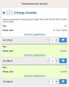

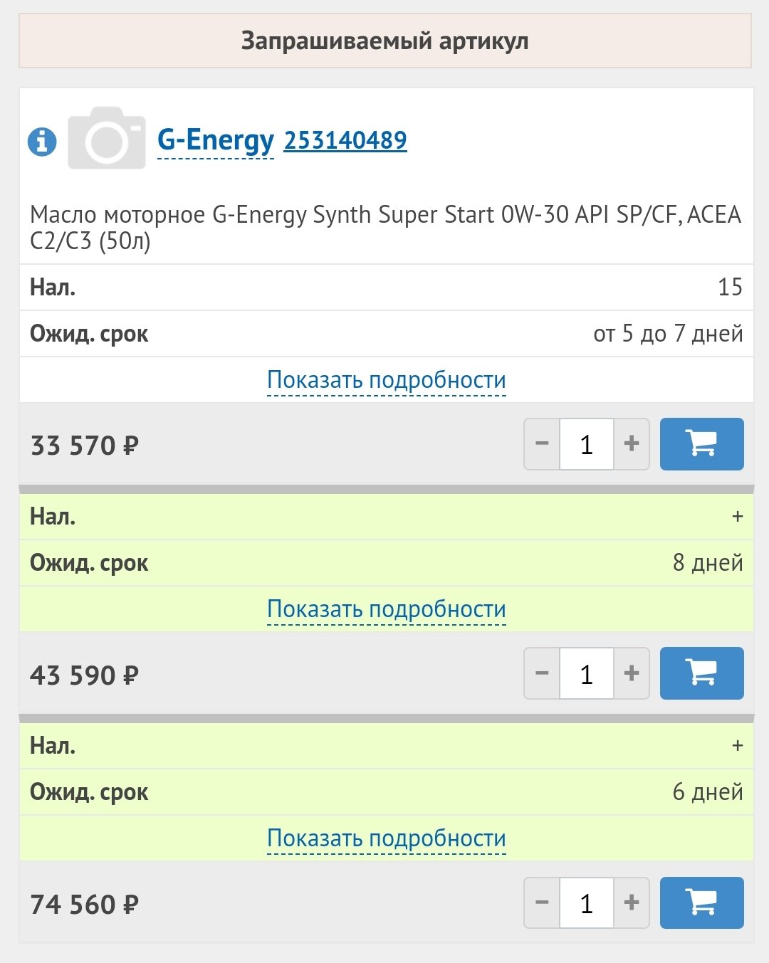

Цена за 50 л бочку на 08.11.2024:
Screenshot_2024-11-08-18-36-28-900_com.android.chrome-edit.thumb.jpg.f047c2585a48c2a86f6a3cdb2685b329.jpg
Получается по ₽671,4 за литр. То есть ₽2.685 за 4 литра.
За эти деньги или чуть больше покупается Lukoil 0w40, который определено окажется лучше на выходе.
Изменено пользователем Nuclear
4 минуты назад, Nuclear сказал:
Screenshot_2024-11-08-13-33-55-755_com.android.chrome-edit.thumb.jpg.b22b83e24877bd007fac66663783f2a2.jpg
Получается по ₽433 за литр. То есть ₽1.733 за 4 литра.
Приемлемо, более чем.
Здесь цена Вами указана за 5w30
7 минут назад, JhonSilver сказал:
От, чёрт, поищу
27 минут назад, Nuclear сказал:
253140248 - G-Energy Synthetic Super Start 0W-30 API SP 50L
253140489 - правильный артикул 0w30 50л
253140490 - артикул 0w30 205л
