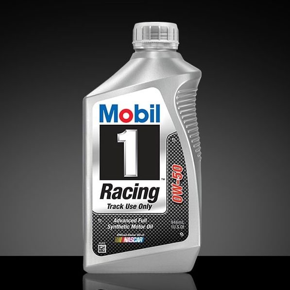

8 часов назад, Name1978 сказал:
Зимой лучше "нулёвку", летом не откажусь и от "пятидесятки"
Не совсем корректно написано.
Масло может быть нулёвой и пятидесяткой одновременно.
YWU12V кажется мы начали валять дурака...
Или делать из кого-то дурака.
А может просто играть в капитана "очевидность"
Я писал ранее, что у меня сезонная замена.
Тем более я понимаю, что это достигается присадками, которые мне не нужны в таких количествах
