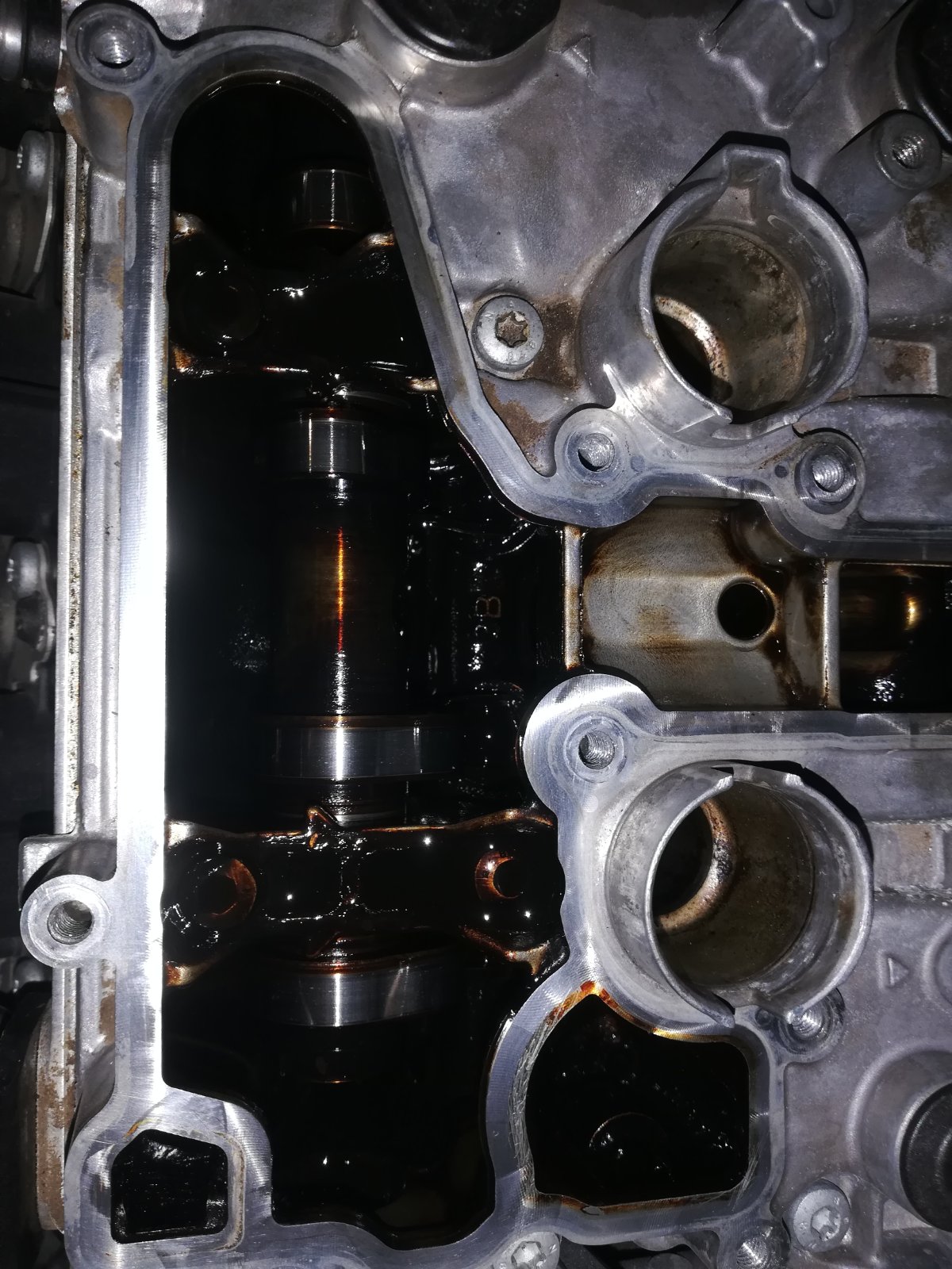

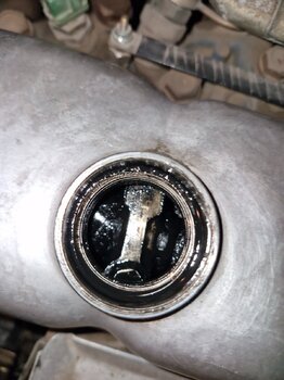

5 минут назад, В.И. сказал:
Пробег 50т.км через заливную в этом двигле не видно,а лезть в другие я конечно без надобности не буду,я думаю при этом пробеге для профилактики на 3000км?
Промойте дважды по одной банке по примеру 109bg. С заменой масла и фильтов

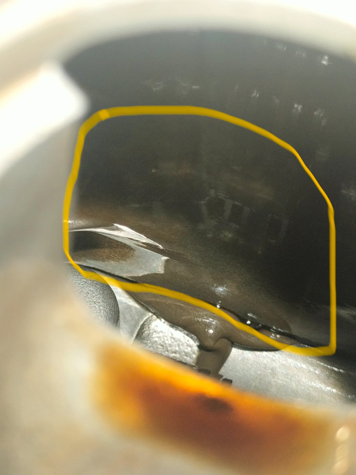

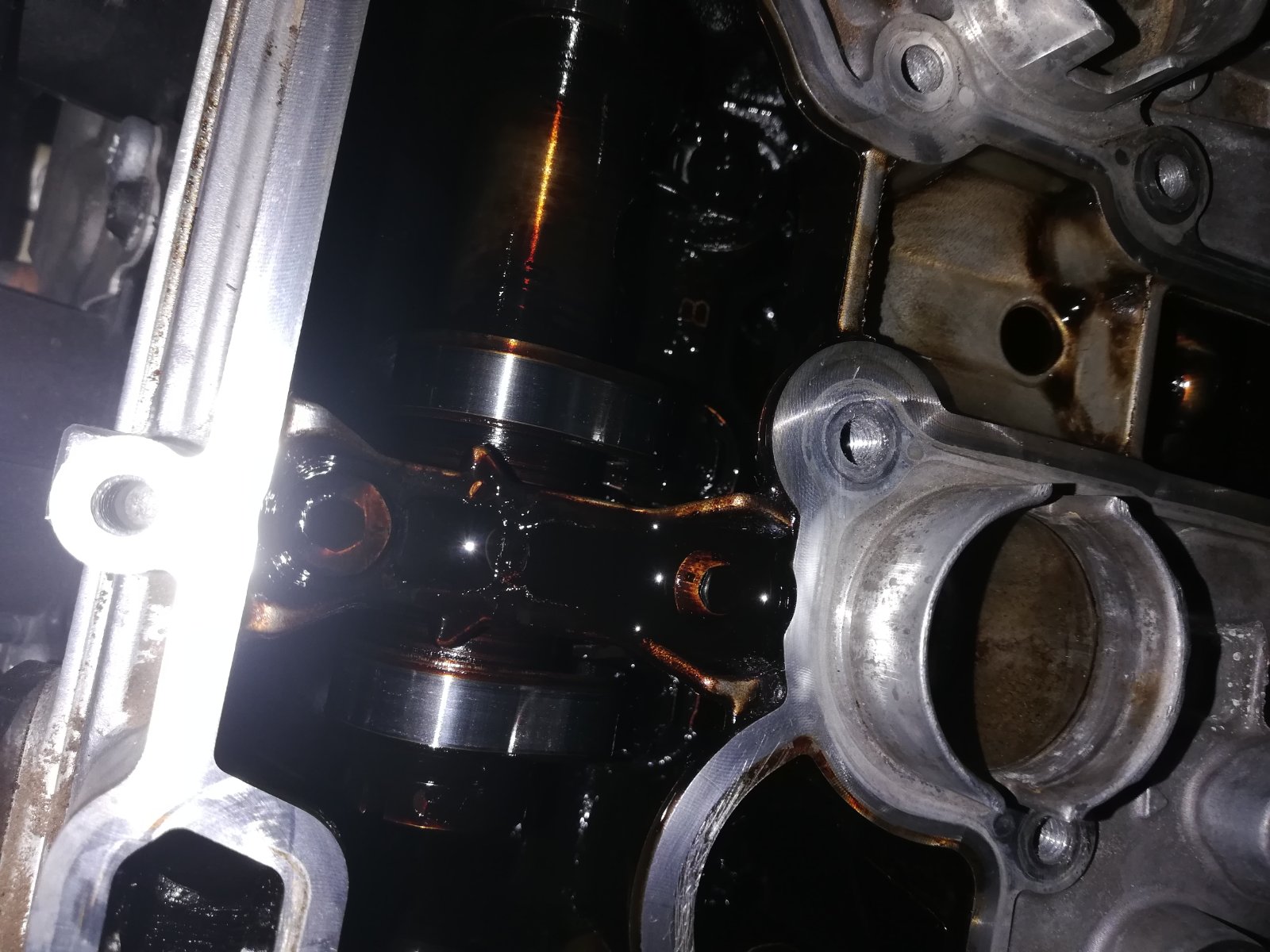

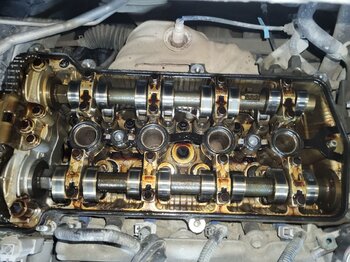

Имеется налет на клапанной крышке, какой продукт следует применить, для очистки налета?
/АКПП, эксплуатация город 90%
Upd /Помогите описать характеристику данного налета
Изменено пользователем ss333
5 минут назад, ss333 сказал:
Смотря какой налет. Если мягкий, то сначала пробовать 100-033.
ClarionGuard можете ли дать характеристику налета, ссылка на отчет по налету, это низкотемпературные отложения или высокотемпературные?
3 минуты назад, ss333 сказал:
Не могу понять что это за шоколад. Я не в курсе если честно
4 минуты назад, ss333 сказал:
Диагностика по фото это что заряжать воду возле телевизора
2 часа назад, ClarionGuard сказал:
"Шоколад" это многослойный налет отложений.

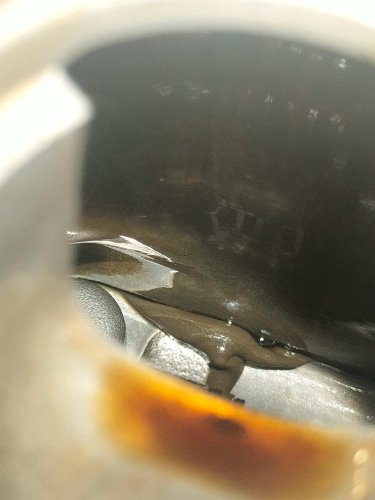

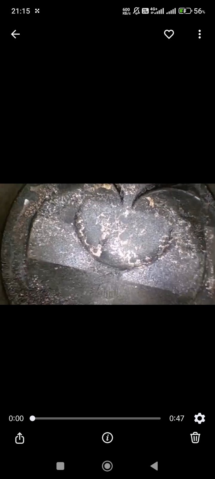

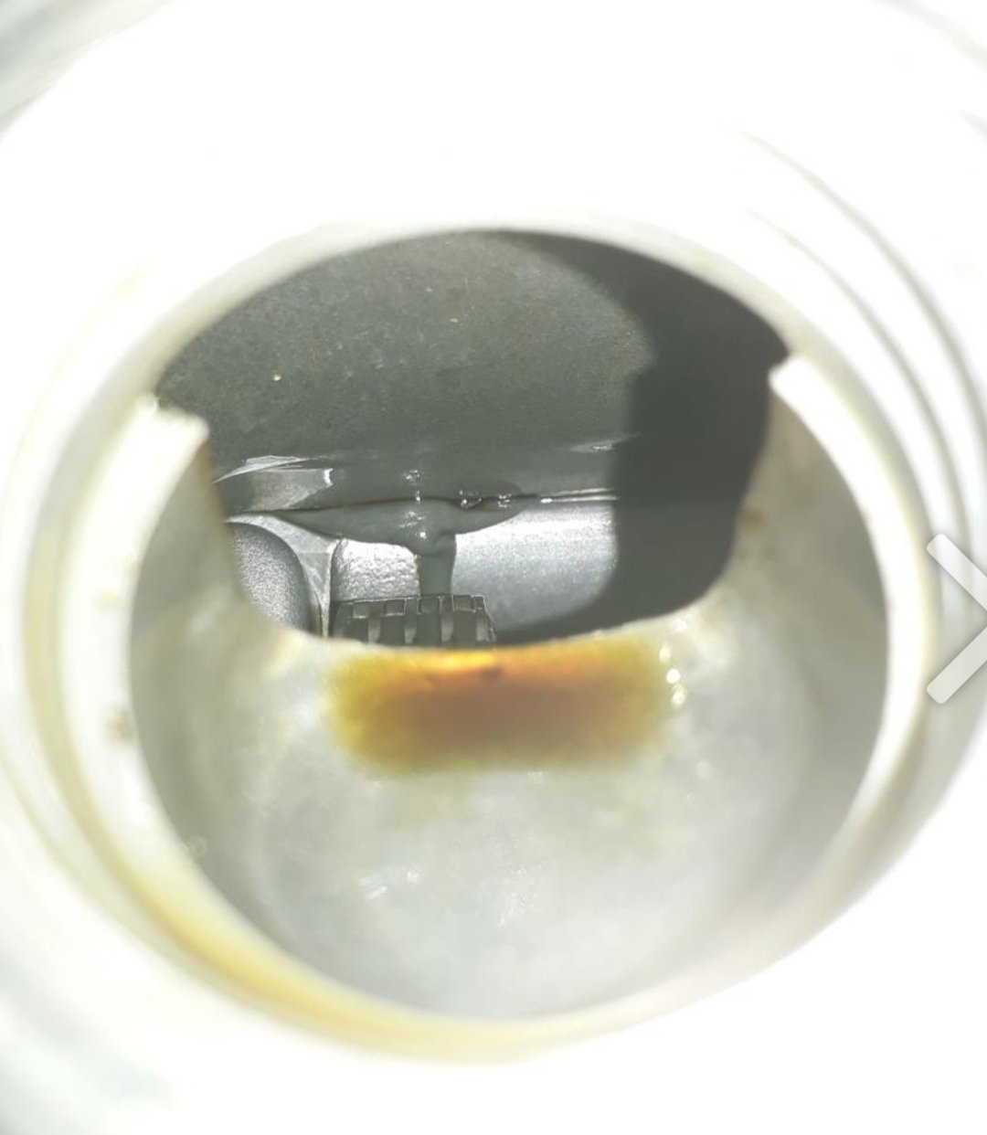

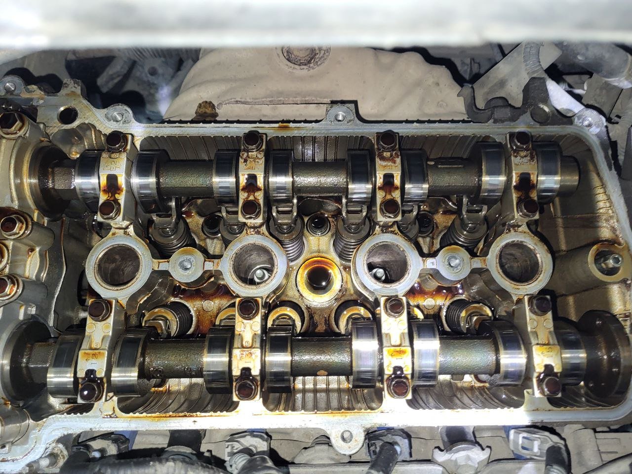

05.08.2024 в 10:04, ss333 сказал:
С пробегом на КК образовывается налет. На первом фото чистая кк, цвет металла. На последующих фото деградация отражена (хуже-хуже)
04.08.2024 в 21:47, ss333 сказал:
Первое фото 30ткм, последнее 87ткм
36 минут назад, ss333 сказал:
Не понятная ситуация. Мотор по сути чистый. Не могу советовать не видя глазами
53 минуты назад, ss333 сказал:
На герметик похоже
24 минуты назад, Seny сказал:
На герметик похоже
Согласен
36 минут назад, Seny сказал:
На герметик похоже
Речь про отложения, герметик в виде "сопли" присутствует в каждом hr16deIMG_20240804_214202.thumb.jpg.27a385ded18f3df0962b6f296fe9996c.jpg
