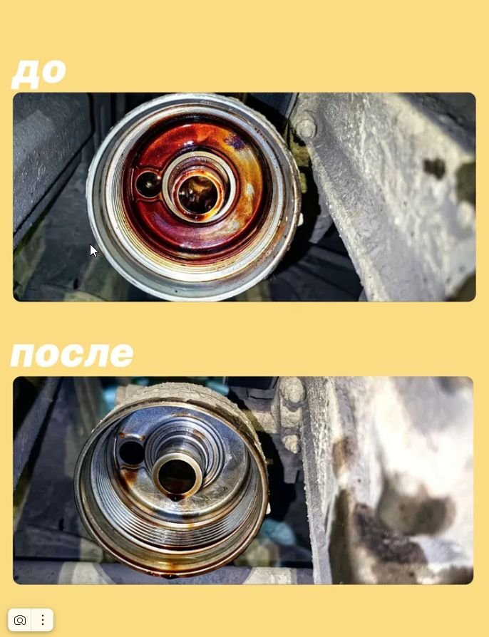

Частный рабочий пример избавления от масложора

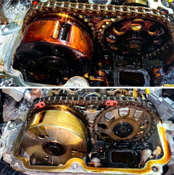

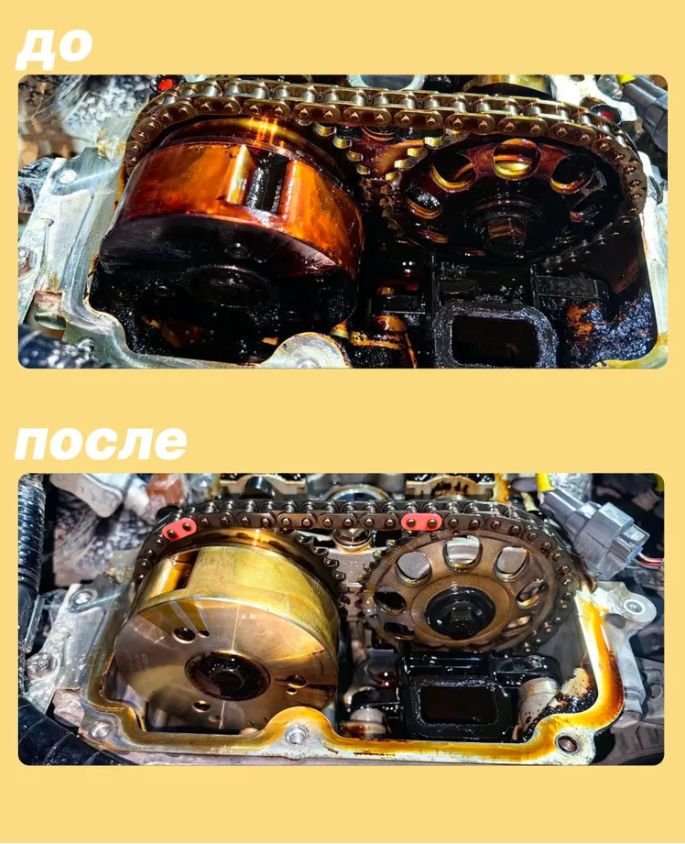

Обновленный состав 431 с даты производства 20.05.2026
911s точно не помню дату обновленной версии. 30 июля 26 примерно. Но предыдущей версии у нас уже нет в наличии с Июня. На Озон и на сайте уже обновленный вариант
на фото проф линейка для СТО

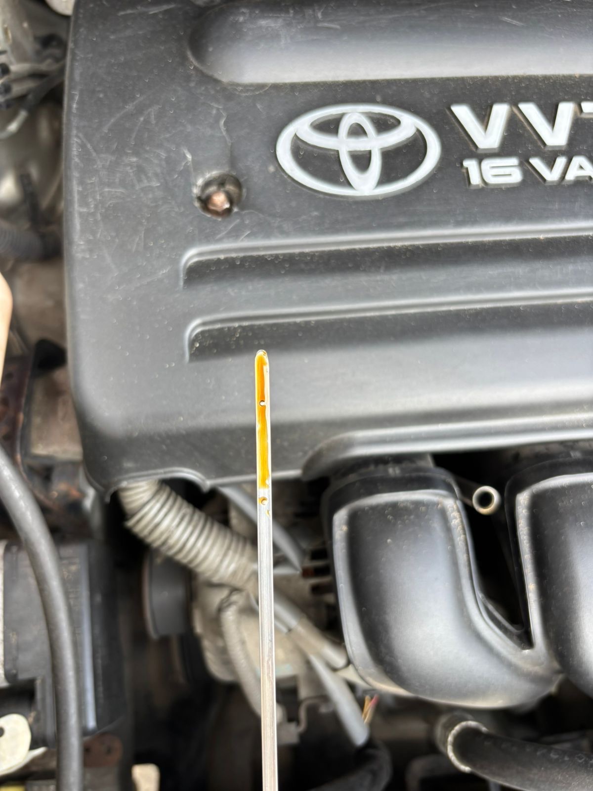

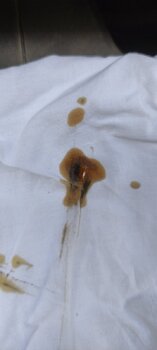

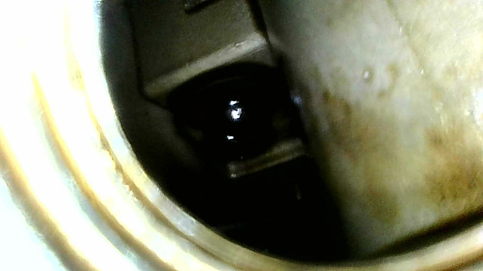

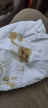

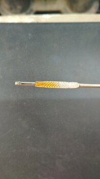

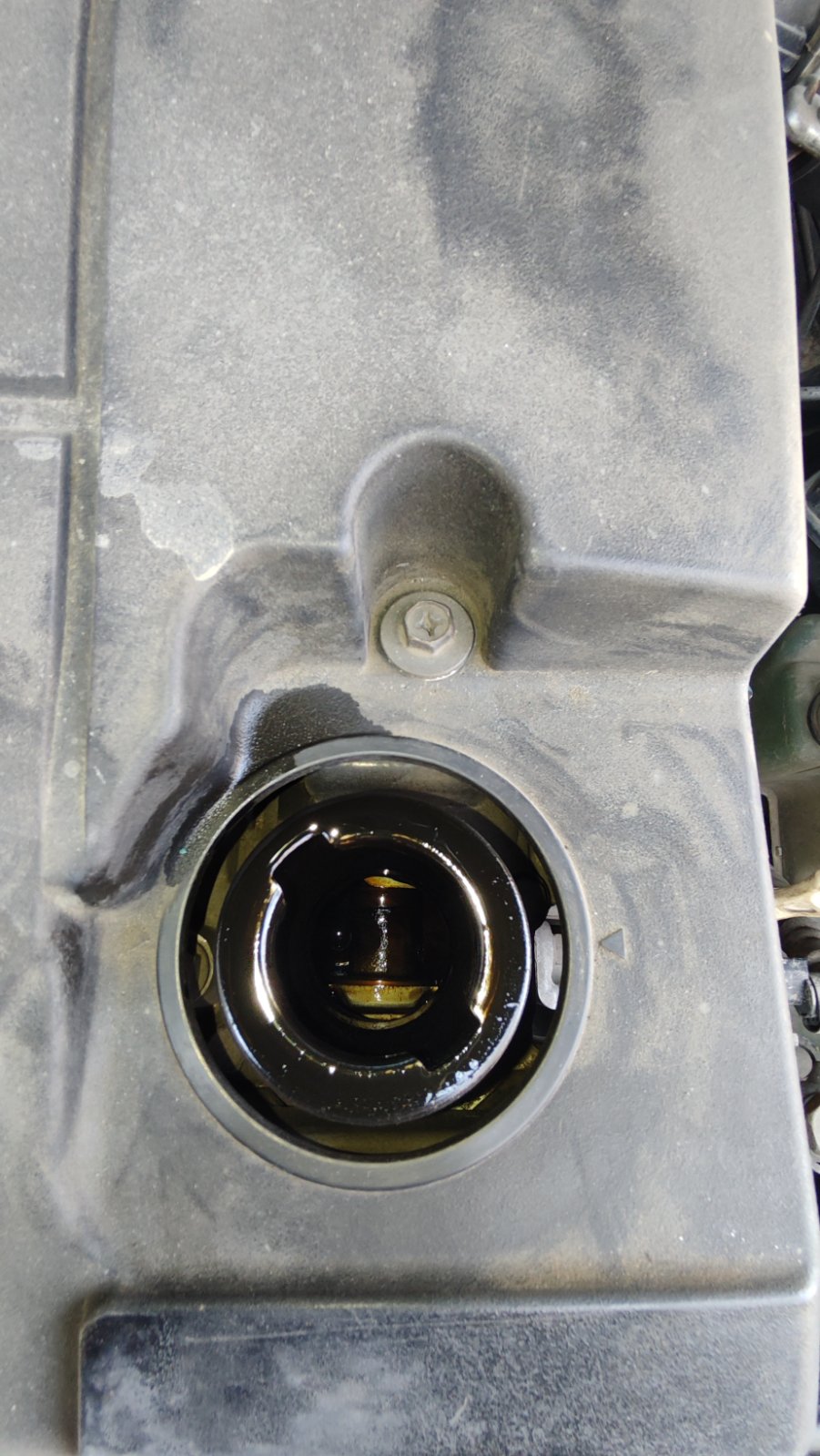

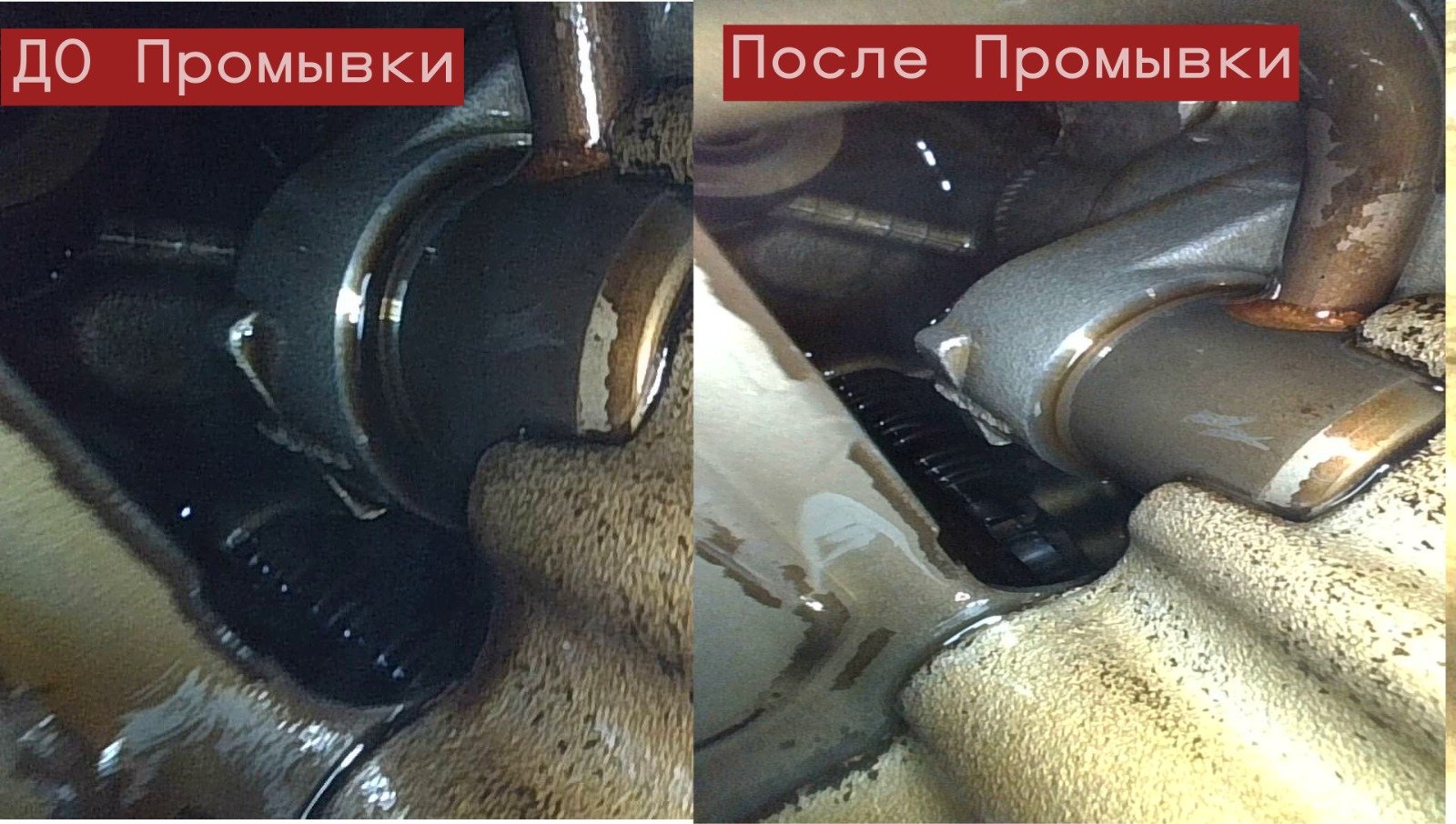

20.07.2025 в 12:33, Гавр сказал:
Вот так выглядит
Шлама не видно
А вот так выглядит  после 50 км пробега с 100-431 - CG Clarion Guard в масле
В баке очиститель топливной от этого же производителя.
Положительная динамика наблюдается - смотрим дальше

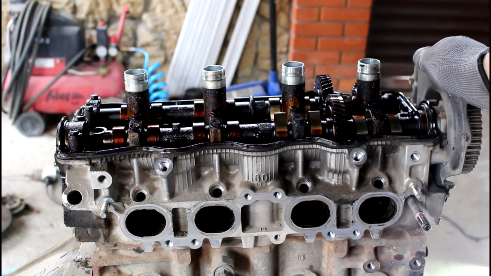

Mitsubishi Pajero 3, двигатель 6g74 GDI
На данный момент, анамнез такой:
Стук гидрика на холодную и спонтанное краткосрочное проявление на прогретом двигателе.
Дым при резкой перегазовке
Расход масла, примерно 300 грамм на 5000 км.
+ неизвестна история обслуживания, последние лет 20...
Пожалуйста, распишите, правильный алгоритм действий  с вашей химией, поэтапно.
И главный вопрос, влияние на крашенный поддон?
Изменено пользователем Hillls
1 час назад, Hillls сказал:
Единственно правильный алгоритм по раскоксовкие ДВС приведен в обучающем видео от BG product.
Его мало кто придерживается по нескольким причинам:
а) сложно;
б) дорого;
в) затратно по времени;
г) нужно спец. оборудование.
Поэтому, все поголовно кроят и колхозят, с соответствующими результатами на выходе :))
P.S. в вашем наборе нет 200-325 и 100-019 (ну или аналогов других производителей), с которых, по технологии, вы должны начинать весь путь.
Ну и самое главное, нужна диагностика, для определения состояния ЦПГ вашего ДВС, возможно уже "поздно пить боржоми" (С)...
Изменено пользователем tolivan
12 минут назад, tolivan сказал:
а) сложно;
б) дорого;
На данный момент, хочу отделаться малой кровью, даже выкручивание свечей для заливки раскокосовки, достаточно муторная задача на этом двигателе. Общий пробег 220 тысяч из них больше половины по Японии в РФ машина 3 года. Если уже не поможет игры с маслом, можно делать энодскопию, вскрывать башку далее по результатам
не получится
мойте через впуск
12 минут назад, WeR сказал:
мойте через впуск
Через выпуск только впуск и помоется, включая клапаны, естественно. Камеру сгорания нормально не отмыть, верхнее компрессионное не раскоксовать.
Это все полумеры, которые дадут (если) временный эффект.
На мой взгляд, если уж и экономить, то нужно: помыть впуск, камеру сгорани пеной, а лучше все же жидкой химией, потом через масло, попробовать маслосъёмные кольца расшевелить. Но смысл этим заниматься, если даже внутрь эндоскопом не заглядывали.
50 минут назад, tolivan сказал:
через впуск помоется камера и сгорания достаточно неплохо и клапаны и поршни. чрез рампу топливную пролить, и через бак, 431 снизу.. вполне рабочий вариант  для не тяжелых случаев.
14 минут назад, WeR сказал:
Ну, с чего то начинать нужно, путь пробуют.
В любом случае я считаю, что эндоскопия обязательна, перед всеми другими работами. Но хозяин барин, как говорится.

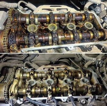

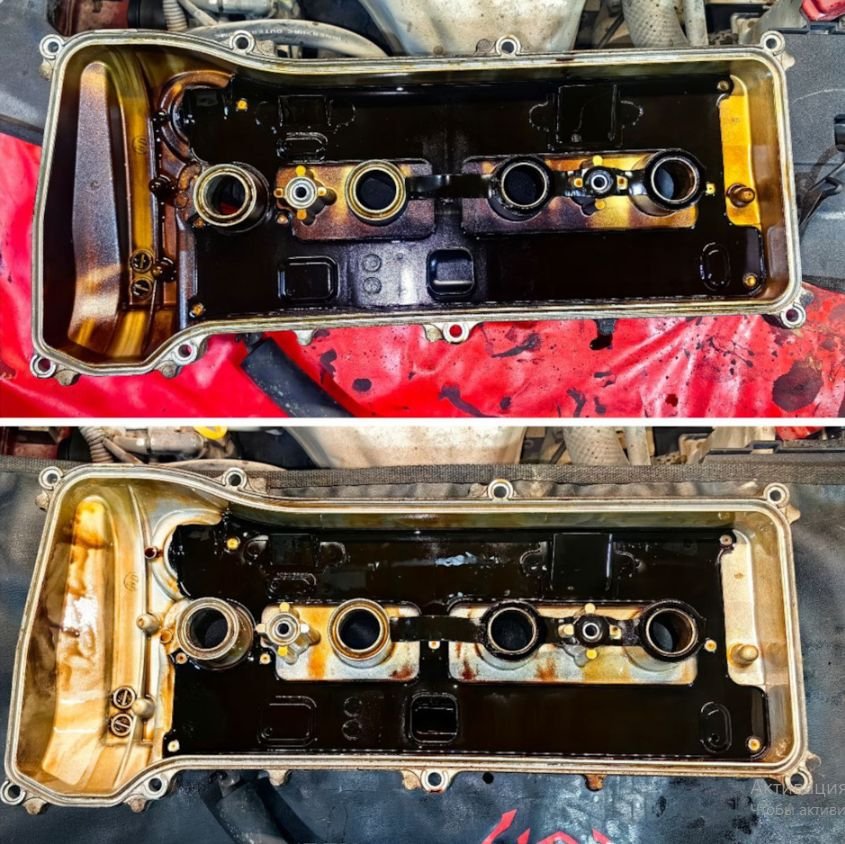

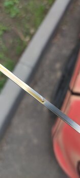

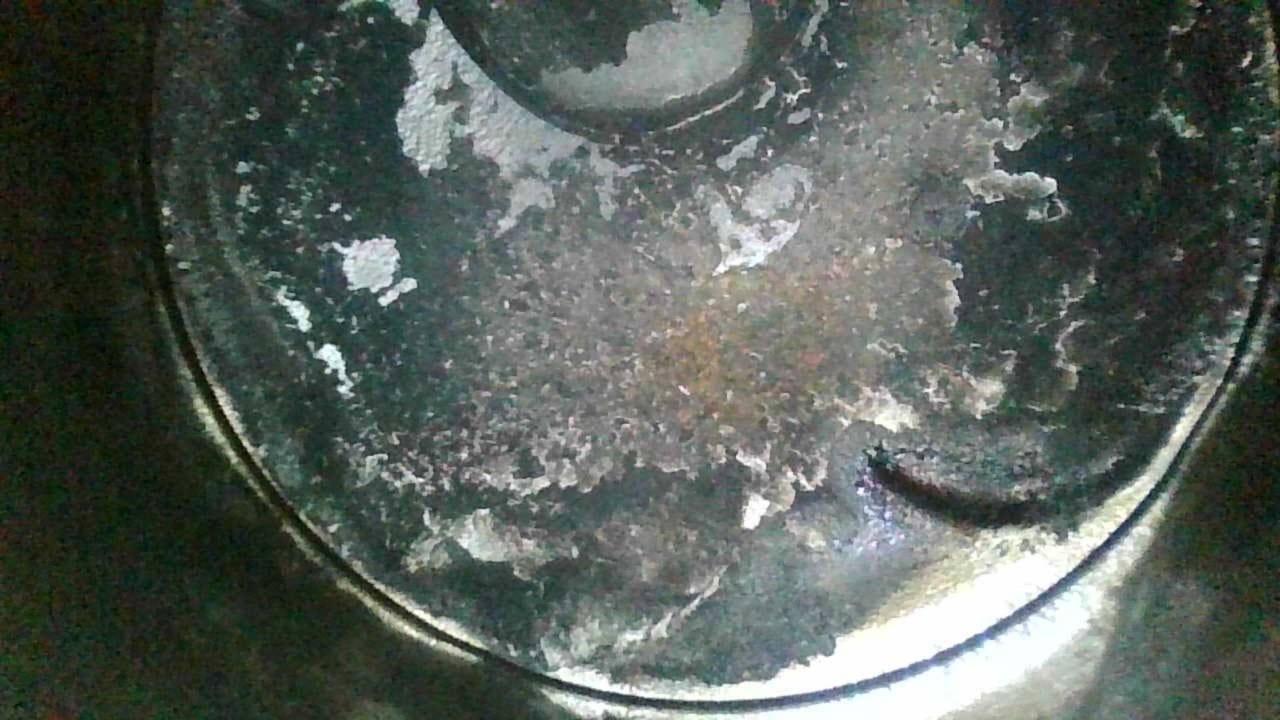

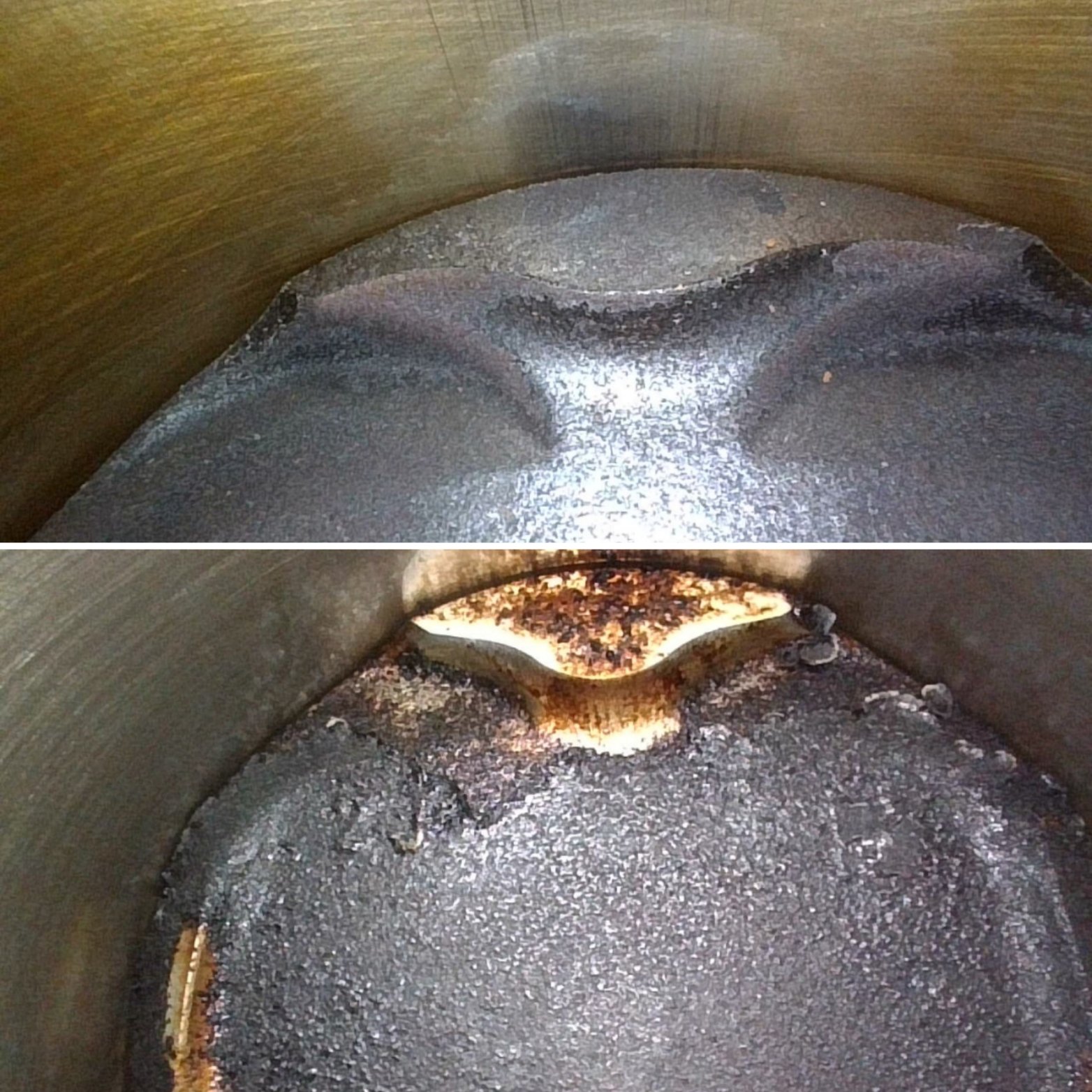

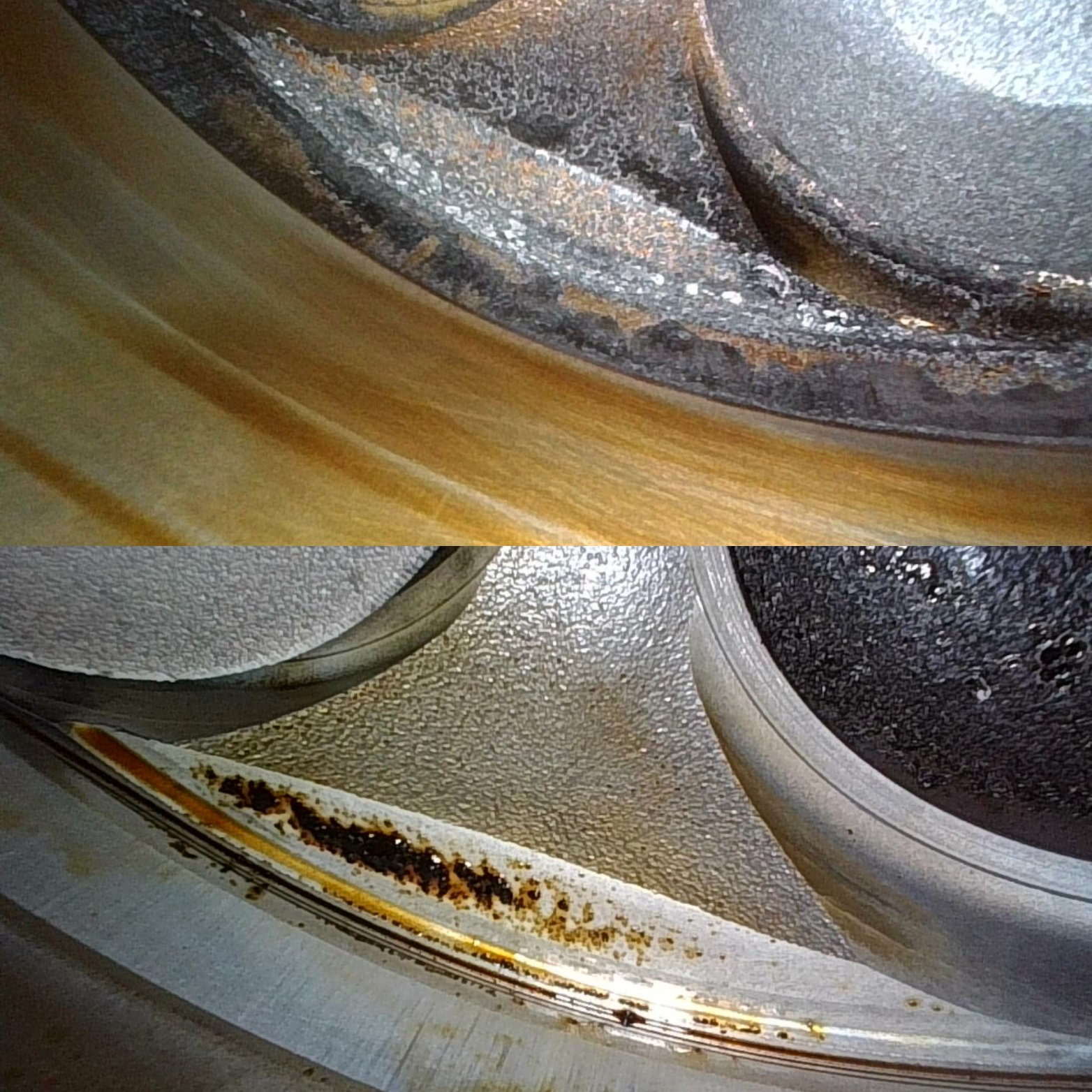

Окончательные фото применения очистителя ClarionGuard 200-331.
 1 банка.
Пробег с химией в баке 470 ким.
Автомобиль - Toyota Corolla 2019 г. Пробег общий 129000. Двигатель 2zr
