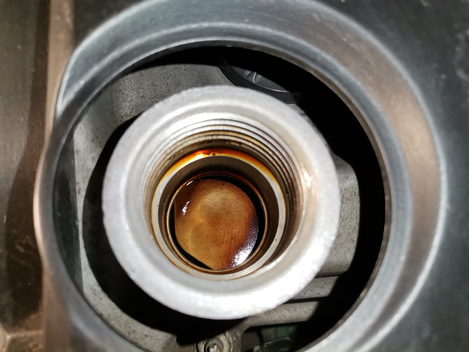

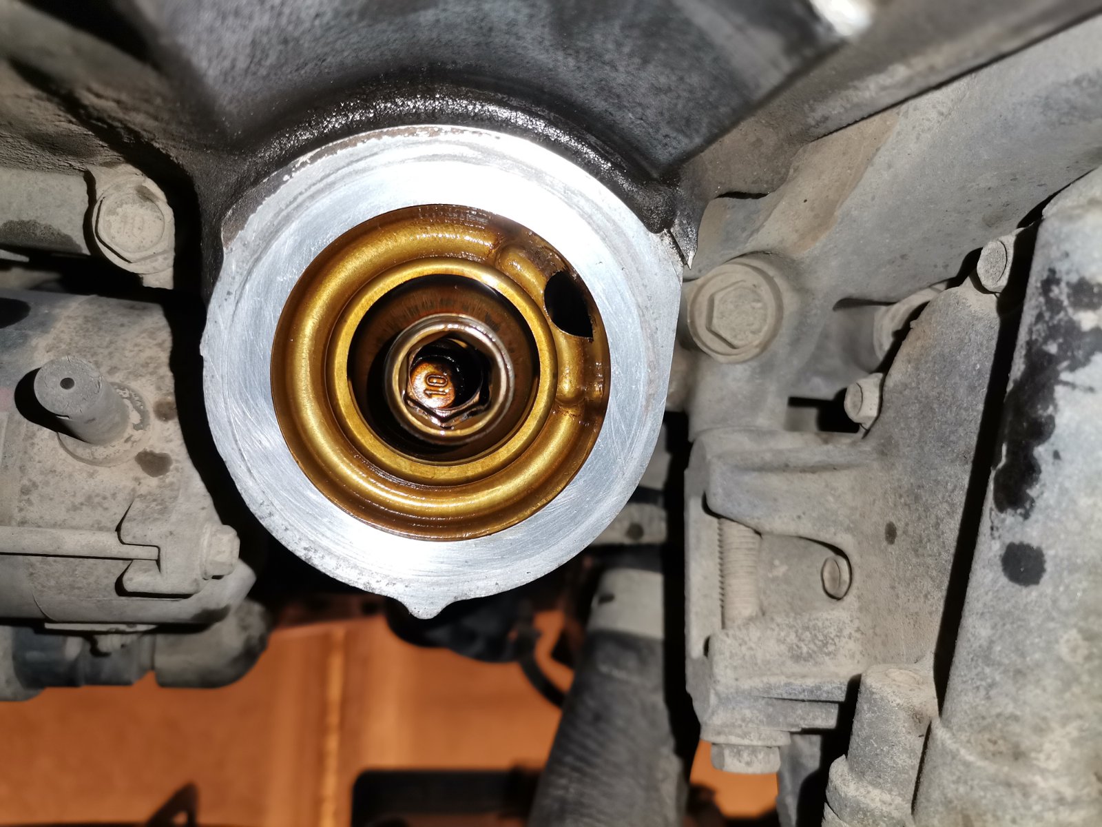

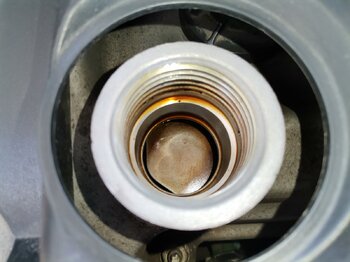

Доброго времени суток всем. Решил поделиться своим опытом промывки 431.
Автомобиль королла с двигателем 1НЗ. Пробег 230т км. Расход масла 100г/1000км. 3 года назад менял маслосъемные колпачки. До замены расход масла был 300г/1000км. Среднее количество лаковых отложений.
Данную тему читаю почти с самого начала. Купил 2 банки препарата на озоне в мае месяце. Сразу заливать не стал, не мог определиться, как лучше. 2 банки в статике часов на 5, как это делал Тоскин, или все-таки 1 банку на 1500-2000 км. В итоге остановился на последнем варианте.
В масло с пробегом 1000-1500км залил оригинальную БГ109 из старых довоенных запасов. Покрутил на оборотах 2000-2500  40 минут, в надежде если и не отмыть немного мотор, то хотябы подразмягчить отложения, для достижения лучшего результата от 431.
После этого залил новое масло и 431ю. Накатал на нем 2200км за 2,5 месяца. Из них 800км по трассе.
Теперь по результатам. Через 50 км стала сильно чище заливная горловина. Через 800 км под заливной горловиной стало еще немного чище. Дальше без заметных изменений. Капельные пробы делал. На них ничего интересного, чище чем у всех, кто выкладывал свои в этой ветке.
Клапанную крышку снимал до промывки, менял прокладку. После промывки снимать не стал.
Теперь о печальном. До промывки и после делал фотографии площадки под масляный фильтр. Там лаковые отложения совсем не изменились. А ведь это место, где всегда хорошо циркулирует масло. Если там ничего не отмыло, то что могло отмыть в канавках и дренажных отверстиях поршней большой вопрос!
В теме поднимался вопрос, почему у одних результат как в рекламе, а у других нет. Мое мнение, что дело не в сортах лака и не в его вековой давности. А в том, что наши азиатские друзья, которые производят этот продукт, имеют многовековой опыт продать пробную партию хорошего качества, а потом, когда спрос пошел, начинают немножечко кидать. Тем более, как я понимаю, вещество не самое дешевое.
Я ведь правильно понимаю, что лаборатория , которая подтверждает качество продукции, относится к тому же заводу? И в России на соответствие заявленному составу никто не проверяет?
Фото прилагаю.
Высказал свое мнение и поделился своим опытом в общую копилку.

16 минут назад, Ivaal сказал:
Фото прилагаю.
