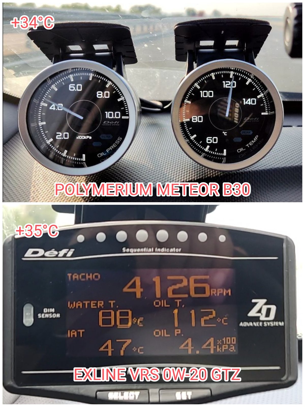

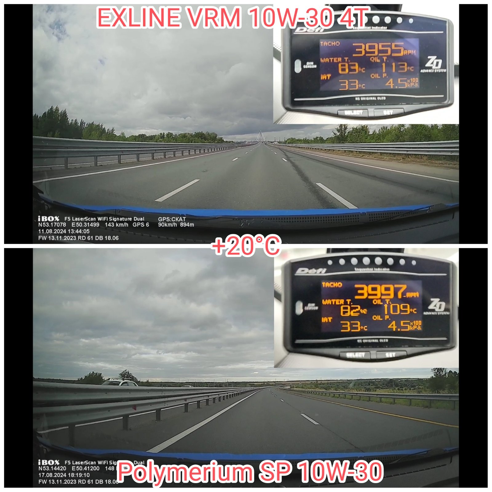

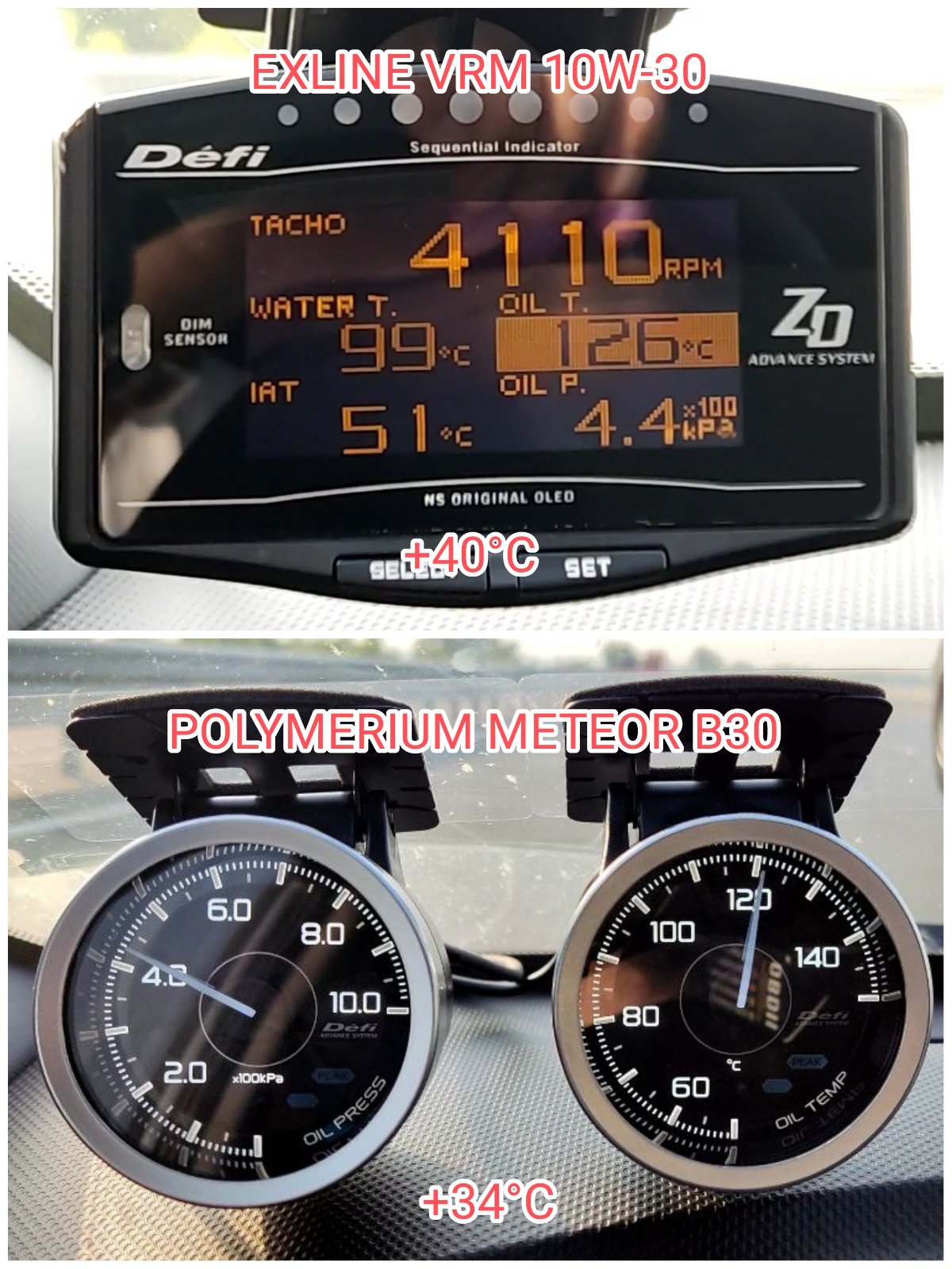

Заливалось только на этот интервал изучить температуру и давление под нагрузкой, сравнить с другими и сделать выводы как температура и давление зависит от вязкости в этом ДВС

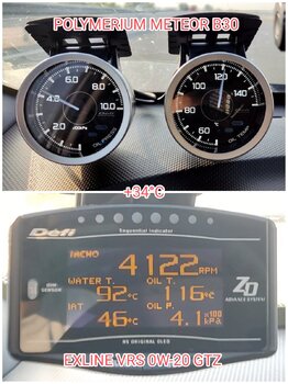

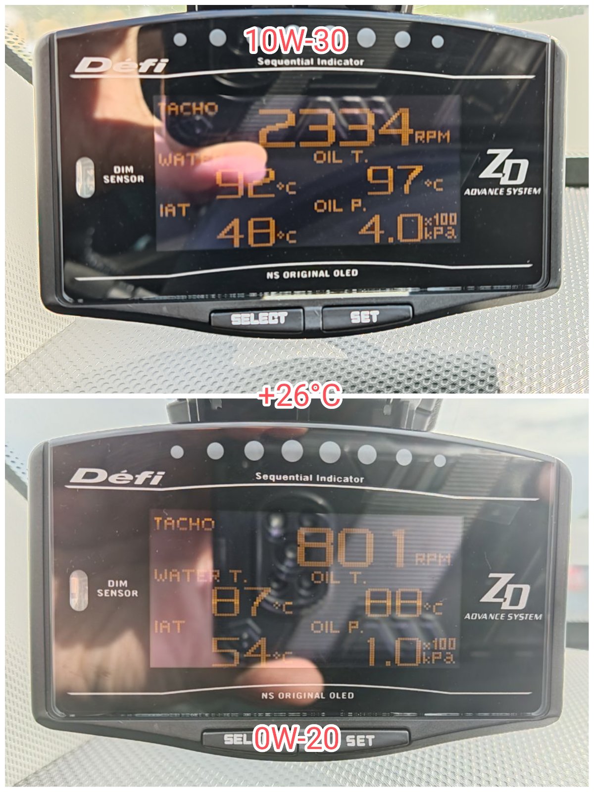

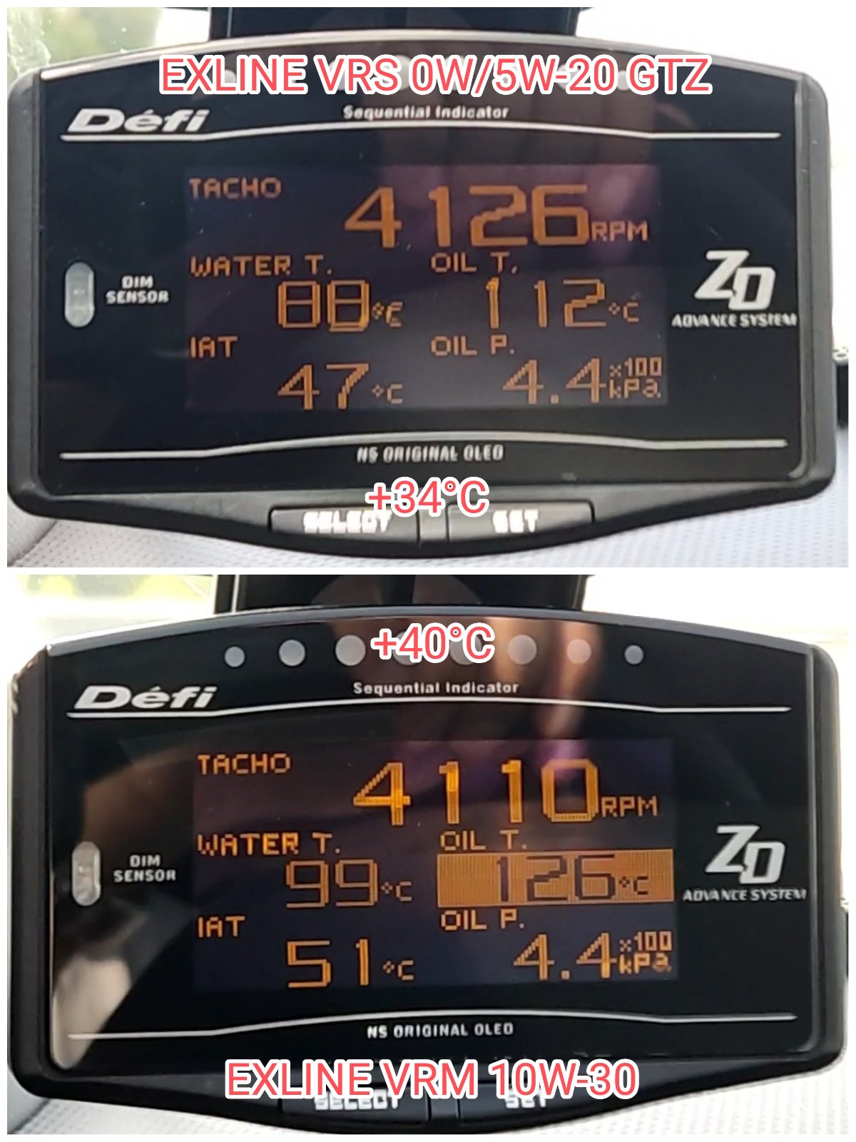

Какие выводы сделали ?
Для ДВС gamma чем выше вязкость масла, тем выше его температура и сильнее просадки по давлению при равных условиях при нагрузке

Не понял почему, ну ладно, на каком более жидком масле было выше давление чем на этом ?
На 0w-20 EXLINE была самая низкая температура и самое высокое давление
