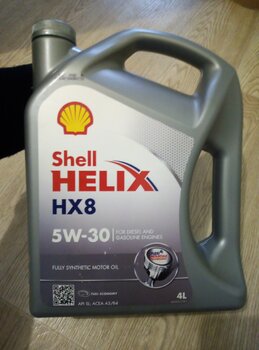

Shell HX8 4 литра, продавец ProParts. 4 литра, 2346 рублей. Внутри по спектру однозначно промывочное масло. Есть с чем сравнить. И это еще хорошо, попадались подделки из трансформаторного или отработки.

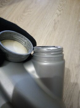

Особеннось канистры :  кромка которая держит стопорное кольцо не выполняет свою функцию, крышка просто надавливается сверху и в 2 оборота закручивается. Удобный вариант и виновник (турция) для подделок.

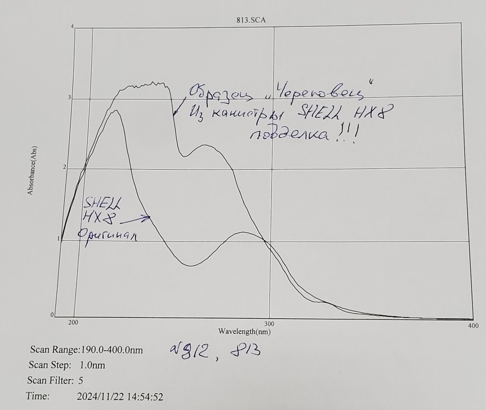

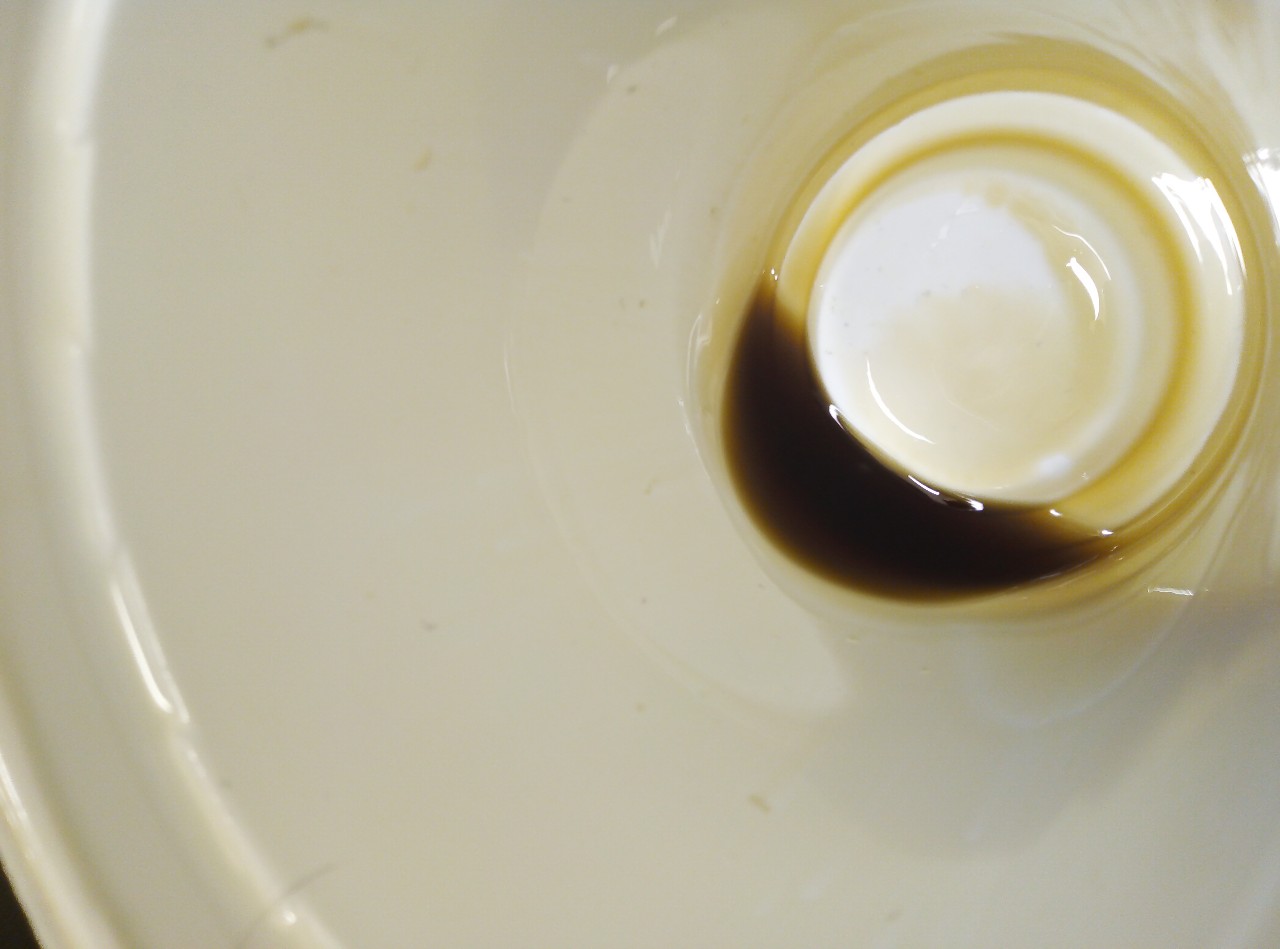

Если уж топик про Ликви-Моли запачкался вдруг Шеллом, я тут про этот Шелл отвечу, чтобы новых не плодить. Прислали мне пробу из Череповца, обратите внимание, что канистра 4 л куплена за 4+ Крублей (а не 1800 как на Озонах). Выглядит проба не маслом а самогонкой и пахнет клеем для обуви. И спектр конечно подделку сразу выдает. Смотрите картинки, для сравнения фото и спектр оригинального Shell Helix HX8 приведен. Интересно, что спектр подделки выглядит, как Полусинтетика, если бы не внешний вид масла, я бы предположил, что проба эта - полусинтетика. А в совокупности признаков - однозначно подделка. Еще как вариант - разбавили оригинальное масло в пополам каким-то непотребством. Молодец, что быстро среагировал и слил. Требуй с продавцов сатисфакции, пусть хоть застрелятся, что ли.
