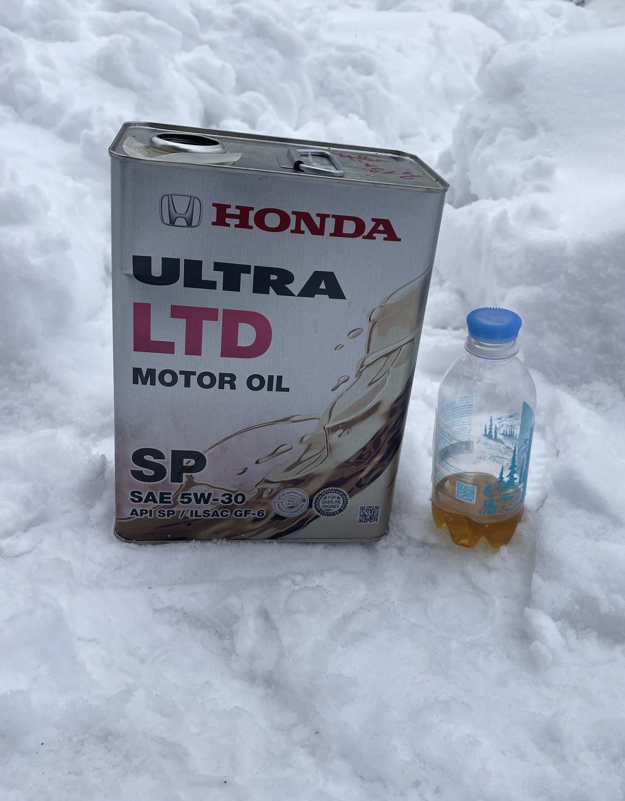

Для меня странно что самое распространенное японское масло Хонда еще до сих пор не проанализировано. Сделал тест, выкладываю.

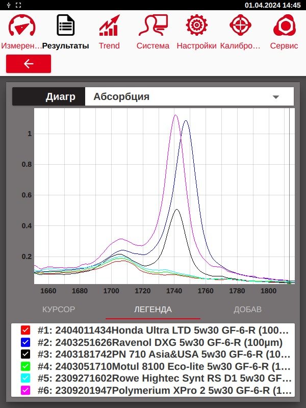

График ИК Фурье

Масло видно что оригинальное Honda. По ИК спектру среднее нормальное для API количество дисперсантов, аминные фенольные антиокислители. Гидрокрекинг VHVI.

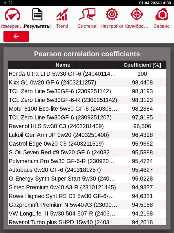

Да при индексе 160 иметь NOACK 12.3% - это сильно походит на минералку. НО ИК спектр говорит о том что это нормальный гидрокрекинг. Как так вышло не ясно, может ошибка, может такой гидрокрекинг.
А вообще да если обратить внимание на Soil какой нибудь или Xteer, можно найти тоже самое, но дешевле. То есть специально прям зацикливаться на оригинале не стоит.

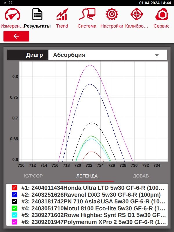

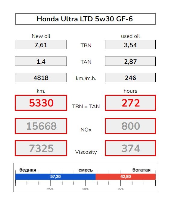

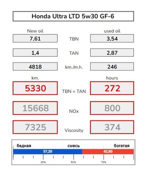

У Дениса (Алдар Хосе) щелочное намерял 7,61 ( т.к. по отработке щелочное  по D4739), я отправлял ему масло
Honda 5w 30 Денис 4.jpegHonda 5w 30 Денис 1.jpegHonda 5w 30 Денис 2.jpegHonda 5w 30 Денис 3.jpeg
AlexFareva  в MDX 3 сейчас плещется такое же масло ,  в нашем с тобой  1,5 млн городе точно хватит на 280 м-часов , а более и не надо для гидрокрекинга, фото движка тоже можешь в теме моей посмотреть.

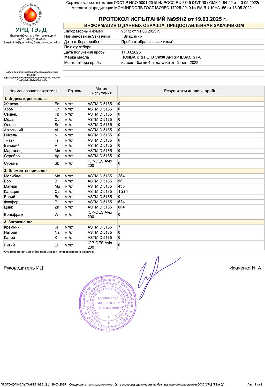

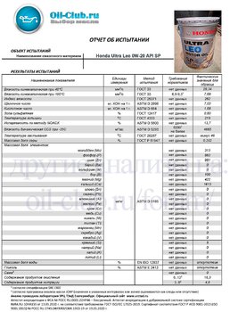

Cделан анализ Супер Лайт (только элементы ppm). Дата выпуска масла 31 окт.2022. Закуп был в канистра-шоп

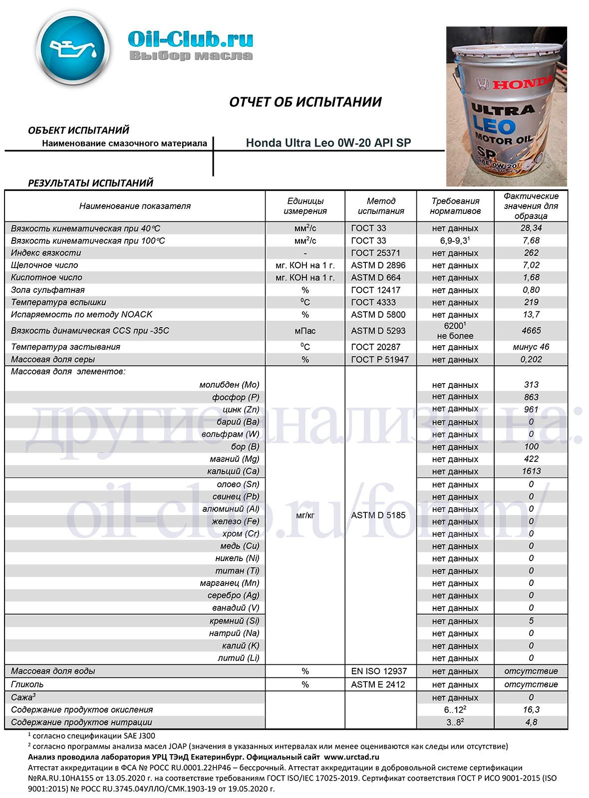

Sliva если сравнивать с этим пакет совпадает
https://www.oil-club.ru/forum/topic/86386-honda-ultra-leo-0w-20-api-sp-svezhee/
то есть, твое точно оригинал. А вот что вверху в шапке - там вроде тоже неплохое масло, но пакет другой. Другая партия? Или все таки хорошая подделка?
Назревает вопрос, какая дата выпуска у масла в шапке?
