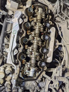

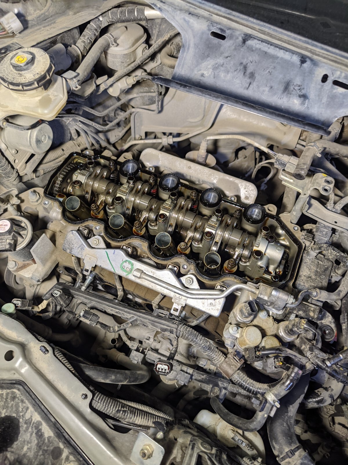

6 октября 20242 г Популярное сообщение Закреплён Всем привет, вот результаты вскрытия мотора на Honda Fit Hybrid 2011г. Мотор LDA, причина - регулировка зазоров клапанов. Фото с ноября 2023 года, не знал что на форуме есть такая ветка) Машина покупалась с пробегом 78 тыс во Владивостоке, в июне 2022 г., перед тем как поехать в Якутск залили масло Autobacs 0w20 made in Japan(GF-6A), по итогу за 160 м/ч оно дало немного лака ( к сожалению фото не сделал), увидел его через маслозаливную горловину. По итогу на 180 м/ч поменял масло на Mobil 1 0w20 (advanced full synthetic), брал у местного коммерсанта у которого оставались остатки старого мобила, оригинал, так как морозил зимой, при -45 оно не мерзло. Отьездил на нем 200/250 м/ч, масло сильно потемнело, в марте 2023 года залил Eneos Sustina 0w20, масло спустя пару десятков моточасов сильно потемнело, на момент вскрытия мотора на этом масле накатал 190 м/ч, заменил на такое же на 220 м/ч в середине ноября, примечательно что на второй заливке масло почти не темнего, и на 190 м/ч я его поменял на Novus Energy 0w20, масло вылилось слегка темноватым. Итоги: по мне енеос хорошо отмыл весь лак что был в моторе, жаль что фото не сделал летом 2022 года.
7 октября 20242 г Думаю это был не лак, а мазевый мягкий(еще не успел стать лаком) налет, через заливную может привидиться всякое.. который итого отмылся просто маслом нормальным (такое маслом отмыть вполне себе, особенно мобил начал свое дело, и другие как смогли продолжили) и все ок. Теперь ездить не зятягивать с заменами и про чистоту можно сильно не переживать.. но если напрягает то иногда какими нибудь чистилками профилактировать, не лютыми..))
7 октября 20242 г Все хорошо у вас. Выше мой для примера, только не гибрид. Эти моторы чтобы закоксовать надо быть уникумом.
7 октября 20242 г Автор 2 часа назад, mefistofel3042 сказал: Думаю это был не лак, а мазевый мягкий(еще не успел стать лаком) налет, через заливную может привидиться всякое.. который итого отмылся просто маслом нормальным (такое маслом отмыть вполне себе, особенно мобил начал свое дело, и другие как смогли продолжили) и все ок. Теперь ездить не зятягивать с заменами и про чистоту можно сильно не переживать.. но если напрягает то иногда какими нибудь чистилками профилактировать, не лютыми..)) Ага, сейчас не затягиваю, стараюсь брать масла с хорошим щелочным, так как мотор сильно не требовательный в плане противозизносного пакета, думаю дальше новус залить, если получится то поучаствую в акции синтека и залью 0/20 с допуском 508/509
7 октября 20242 г Автор 2 часа назад, MarseleMusic сказал: Все хорошо у вас. Выше мой для примера, только не гибрид. Эти моторы чтобы закоксовать надо быть уникумом. В Якутске это большая проблема, от местных во Владивостоке я слышал как они жалуются на свой бензин, но по сравнению с тем что наливают здесь это ракетное топливо с высочайшей очисткой от вредных примесей, закоксовать мотор это раз плюнуть, так как средняя скорость низкая, люди льют не самые дорогие японские масла и меняют их в 5000, хотя в Японии их тоже меняют в 5000, и при этом у них бензин более высокого качества, средняя скорость выше, нет такого количества пыли и перепадов температур. Я видел nz'тки которые умудрялись убивать за полгода эксплуатации после ввоза машины из Японии, условно говоря залили обычный японский гидрокрекинг, машина накатывает за половину зимы 500 мото-часов, большая часть из них это простой и холодные пуски на автозапуске в -40 под наташей. От масла ничего не остаётся, оно начинает уходить и после замены жор не исчезает. И это не единичный случай, таких случаев тысячи, что меня очень сильно не радует так как из за неправильной эксплуатации цены на запчасти растут как на дрожжах Изменено 7 октября 20242 г пользователем Сергей. Н
