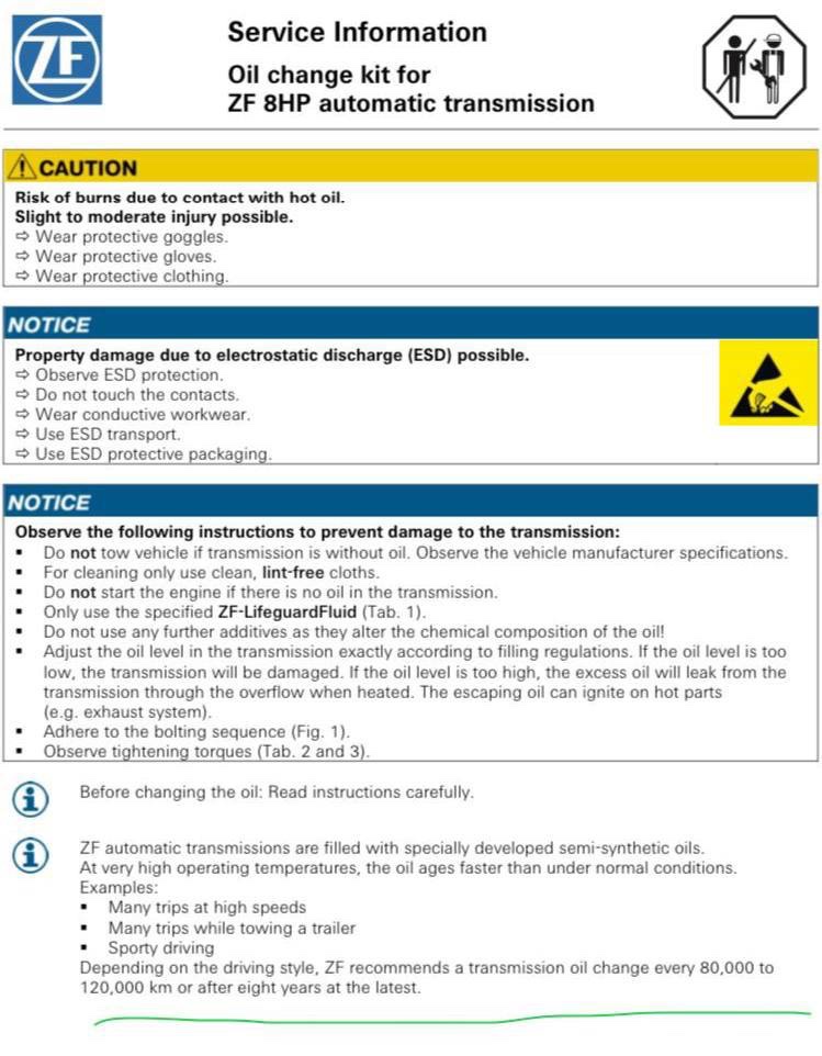

там ZF
1 час назад, Kostya_p сказал:
там ZF
У меня такая же акпп на ауди была, сейчас найду что лил в коробку.
5 минут назад, Hazy_nsk сказал:
И как себя показало, много проехали на нем?
Я купил ZF для замены в надёжном месте, в магазине близкого знакомого, но что-то всё равно сомнения
https://www.drive2.ru/l/684921803021229941/
34 минуты назад, Kostya_p сказал:
65000 проехал и продал. Все отлично было. Коробку никогда не ощущал.
