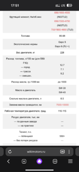

16 минут назад, Inta31 сказал:
масленкин  харрахтеристики для этого двигателя , обьем 10.5 л
Тут допуски не указаны, но в n63 это BMW LL-01 всегда было.

Hazy_nsk да , это то что под рукой было , в «Книге» LL-01
