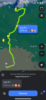

Можно из Надыма кататься в Казахстан Турцию и покупать у официальных дилеров М1.
https://www.mobiloil.com.tr/tr-tr
Возможно выйдет подороже )
Изменено пользователем YWU12V

7 минут назад, YWU12V сказал:
Можно из Надыма кататься в Казахстан и покупать у официальных дилеров М1.
Ну такой себе шоппинГ))
