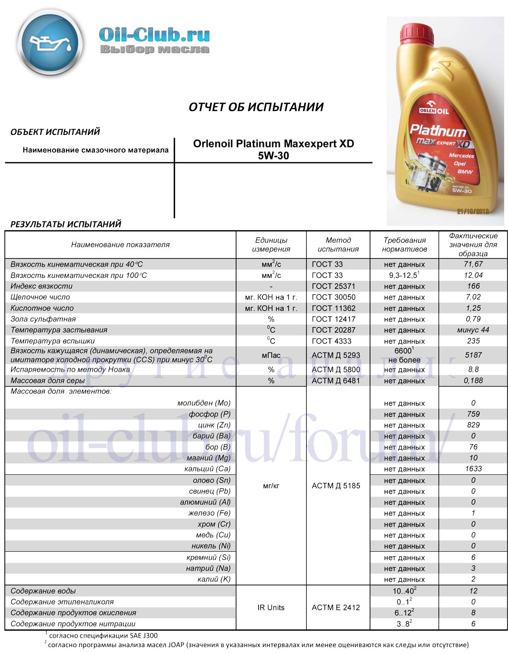

Масло заявлено как: ACEA C3; MB-Approval 229.51; PSA B712290; GM Dexos 2; VW 502 00/ 505 01; VW 502 00/ 505 00; FIAT 9.55535-S1.
1) Масло полностью удовлетворяет стандарту SAE и может называться 5W-30.
2) Вязкость при 100С = 12.04 - как и должно быть.
3) Щелочное число = 7.02 - среднее, это нормально, потому что масло класса ACEA C3 должно сберегать сажевые фильтры. Повысишь щелочное увеличится и зольность.
4) Кислотное число = 1.25 - очень хороший результат, есть запас для роста.
5) Зольность сульфатная = 0.79 - стандарт MB 229.51 ограничивает зольность сульфатную 0.8 - здесь все тютелька в тютельку.
6) Температура застывания -44С - это даже лучше чем обычно у таких масел.
7) Температура вспышки масла = 235С - масло термостабильно.
8) Вязкость холодной прокрутки стартером при -30С = 5187 - для масла такого класса, это даже с запасом. Отличные низкотемпературные характеристики.
9) Испарение масс NOACK (угар) = 8.8 - низкий NOACK это хорошо, здесь он с запасом. Масло должно мало расходоваться на угар.
10) Содержание серы = 0.188 - одно из самых чистых на серу масел в наших тестах. Говорит о чистейших базовых маслах и современном пакете присадок.
11) Противоизносные присадки ZDDP в виде цинка и фосфора. Моющие/нейтрализующие присадки на основе кальция. Бор - беззольный дисперсант.
Вывод: В итоге что мы имеем? Хорошую термостабильность масла, низкий расход на угар, очень хорошие низкотемпературные характеристики, малое содержание серы, низкую температуру застывания, возможно ПАО синтетику в составе (по мимо гидрокрекинга), современный пакет присадок. Одно из лучших масел для мерседеса допуска MB 229.51.
@torcon, а в этом масле Бор использован как противоизносная или моющая присадка ?
@Smart_ua, обрати внимание что соотношение элементов, такое же как у всех (даже генезисы вот сейчас тестим такие же). Это пакет инфинеум, бор здесь как беззольный дисперсант... (я думаю, но я не провидец конечно :) )
5) Вязкость имитации холодной прокрутки при -30С не очень, 5187
да не, нормальная вязкость, у многих дексос2 масел даже хуже бывает, включая "старый оригинал GM"
Наверное, лучшее масло для тех, кому нужен dexos2.
масло неплохое, но лучшее по анализу получается... тарам!... лукойл генезис кларитек 5-30 :)
я вообще грешным делом подозревал что Orlen какую то самодеятельность замутил, он реально был не похож на остальные Dexos2 в наших анализах - подумал что они написали отсебячину на канистре Dexos2. Теперь спустя 2 года после анализа вот этого масла - я понимаю, что никогда не нужно спешить с выводами... :)

@torcon, Орлен и написал "отсебятину", т.к. одобрения GM нет у него http://www.centerforqa.com/dexos-brand2/
А если тебя пакет удивляет, то такой же, например, встречается в Valvoline Synpower MST 5w40.
@Dimmy, если продукта нет в официальном листе - это ничего для меня не значит, главное что бы рецептура, на которой исполнено масло включала Dexos2. Можно ведь сделать масло на рецептуре Dexos1 и на банке написать Dexos2. Причем здесь Valvoline MST 5W-40 - это не из серии Dexos2 5W-30...
Я имею ввиду выпадение Orlen из общей картины в этой таблице
http://www.oil-club.ru/forum/index.php?app=core&module=attach&section=attach&attach_rel_module=post&attach_id=37578
видишь что оно отличается от других пакетов? Я думал раньше что взяли какое нибудь ACEA C3 да написали Dexos2. Но оказалось такие пакеты бывают на самом деле. :) Сегодняшний анализ Lukoil Genesis Claritech 5W-30 подтвердил это.
@torcon, как причем Valvoline MST 5-40? Оно тоже Dexos2. Только вязкость отличается.
А пакет с Бором - прерогатива масел 229.51, а поскольку они с Dexos2 часто рука об руку, то все логично. Infineum обеспечил всех! :)
Пытаюсь разобраться, есть ли закономерность по маслам с пакетом, содержащим Бор и без оного. Ну, с Луком понятно: SsangYong и Claritech восходят к Genesis Premium 5w30, который несомненно унифицирован по пакету с Genesis Premium 5w40. И раз у Лукойла это работает, то почему бы и у остальных так же?
