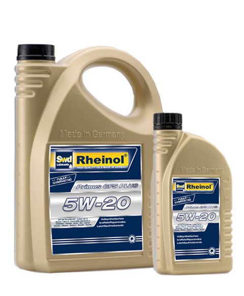

PAVLO!  Заезжайте в Метро, может быть есть ещё масло Swd Rheinol Primus GF5 Plus 5W-20 с многочисленными спецификациями Ford, Toyota/Lexus, Mazda, Honda, GM Dexos1 Gen3 & таким нужным Chrysler MS6395, осенью были грандиозные скидки в Метро, не знаю как там у вас, а у нас ещё есть в наличии.
Сергей Васильевич Навряд ли оно завалялось, даже где-то в глуши и отзывы именно по этому конкретному маслу были не очень, на вопрос о месте изготовления именно этого масла в профильной теме ответов не было.
