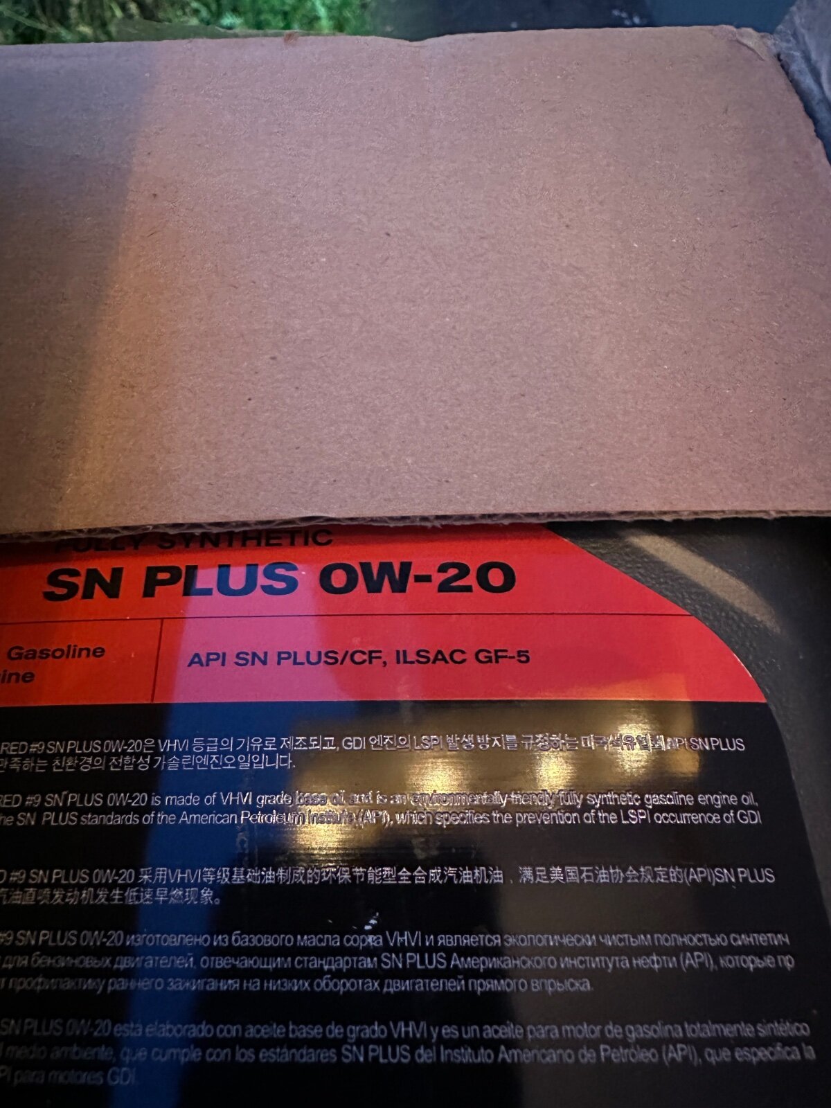

Только что, PAVLO! сказал:
Масло 0w20 оказалось ILSAK GF-5, API SN PLUS/CF. Не доглядел. Родное мопаровское GF-6a. Сдавать обратно???
PAVLO! sn помнится на пакете лубризол
да и ваш допуск фиата основан на sn
отличное масло урвали:good:

21 минуту назад, PAVLO! сказал:
Сдавать обратно???
если примут-сдайте.. закажите еще , оплата после получения сейчас стала (проверяйте в пункте выдачи при получении)

1 час назад, MuxauJI сказал:
вот тут в "бензодопусках" написано что фиатовский допуск ILSAC-GF5
https://avtomarketkar-go.ru/info/dopuski_fiat тут тоже
Изменено пользователем PAVLO!
PAVLO! api sn ilsac gf-5
