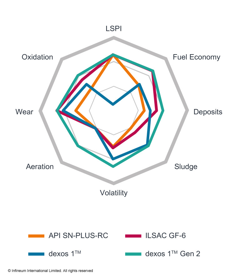

Picture background
масленкин красиво. Жаль - не понятно. На цикл Креббса похоже из школьного курса
7 минут назад, PAVLO! сказал:
в самом низу написано мелким шрифтом - Инфениум
- это кто , вы в курсе ? )
2 минуты назад, масленкин сказал:
в самом низу написано мелким шрифтом) - Инфениум..)
перевел с горем пополам. И?
59 минут назад, PAVLO! сказал:
И?
на такое я не отвечаю  ..(
- может другие Форумчане ответят..?
- чего не понятно ?  Dexos 1 Gen 2 /Gen3  - "Круче" Ильсак GF -6  ..)  имхо
