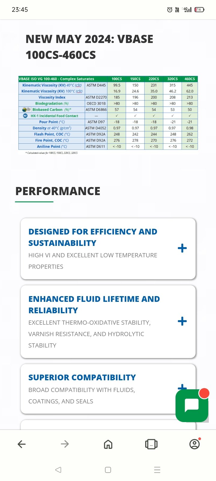

18 августа 20242 г 9 минут назад, знаток сказал: Есть такая ? ;-) https://vbaseoil.com/products/base-oils-2/ Изменено 18 августа 20242 г пользователем Alex1vu
18 августа 20242 г 10 минут назад, Alex1vu сказал: ;-) https://vbaseoil.com/products/base-oils-2/ И что они такие дешманские, что масло из них 2500 р стоит за 4 литра ?
18 августа 20242 г 3 минуты назад, знаток сказал: И что они такие дешманские, что масло из них 2500 р стоит за 4 литра ? А там вроде закупочная цена не написана... В Египте вон оказывает Лада которые у нас 1-1,5 ляма за 500-600 тыщ продают Вопрос цены ни к месту. Может быть и комбинация минералки BS150 (sae70) и чего то жидкого типа гидрокряк (VHVI), группа 2 (HVI) , и более дорогие жидкие ПАО (гр4) или Эстеры (гр 5), вот как раз говорят там 2% эстеры, но запаха минералки нет. Если забыли запах минералки может купить литрушку газпромовского КС-19п компрессорного и какой-нибудь трансмиссионки 85w-90 (тад17)

19 августа 20242 г 4 минуты назад, знаток сказал: Да ? И до скольки градусов ниже нуля она будет работать ? Если sae 30 работает до -5. )) Смотря какого пластификатора (депрессор) добавить. Один товарищь вон на ютуб говорит этот маннол 10-60 в турбофорик чистый льёт без добавок и до -20...-25. Вы пурпоинты эстер баз изучили сверху на скринах? От kv100 10,8сСт (sae30) температура -30 и далее растет до -10. Если взять sae70 даже минералку и разбавить sae10... sae20 эстером плюс пластификатор, застывание будет -33...-42, - у этого маннол -42 по паспорту. Те до -25, а может и до - 30 в теории на нём заведётся , но опять же не Форик, а Феррари или Бмв М, где по мануалу такая вязкость и соответствующий маслонасос. У Форика, если не ошибаюсь, насрс многорежимный, за счёт этого видимо на 10w-60 и пашет
