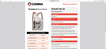

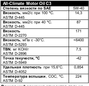

Прикрепляю скрины параметров масел оф. сайта:
1 и 2 с англ. сайта, 3 и 4 с русскоязычного (есть разница почему-то), 5 и 6 на VALVOLINE мне его предлагали 5w-40 на другом сервисе, где я 7 лет обслуживал предыдущую машину.
Screenshot 2024-08-07 at 17-01-54 Technical-Data-Sheet-x-flow-type-pd-5w-40.pdf.png
Screenshot 2024-08-07 at 17-02-26 Technical-Data-Sheet-ecolife-5w-30.pdf.png
Screenshot 2024-08-07 at 17-07-22 EUR_Val_AllClimateC3_5W40_MO_RU.pdf - Docusign CLM.png
Screenshot 2024-08-07 at 17-06-13 EUR_Val_SynENVC1_5W30_MO_RU.pdf - Docusign CLM.png
