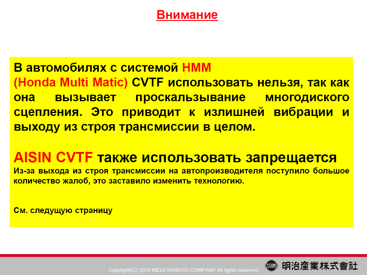

AlekssndrB 218 Опубликовано: 9 августа 2024 Поделиться Опубликовано: 9 августа 2024 Я для себя из темы сделал вывод. Так как у меня в вариаторе после замены на Экслайн тоже осталось пару литров дерьмовенького оригинального хондовского масла, то следующую замену сделаю пораньше, тысяч через 30 пробега. На всякий случай. Ссылка на сообщение
xeez 449 Опубликовано: 9 августа 2024 Автор Поделиться Опубликовано: 9 августа 2024 4 часа назад, Lacoste сказал: xeez затяжное переключение это не от масла, точнее это программно настроено для быстрого прогрева движка и коробки. А воет реально и летом. У меня слух просто хороший Я про затяжное переключение замёрзшей коробки даже писать не стал ни в анализе заводского, ни в этом. Наверняка это явление зависит от датчика температуры, которому пофиг замёрзшая минералка или текучее пао. 1 час назад, AlekssndrB сказал: Я для себя из темы сделал вывод. Так как у меня в вариаторе после замены на Экслайн тоже осталось пару литров дерьмовенького оригинального хондовского масла, то следующую замену сделаю пораньше, тысяч через 30 пробега. На всякий случай. Моё "пораньше" наступило чуть быстрее, даже следующей зимы не пришлось ждать. Хватило одной морозной недели до -38. Посмотрим как фукс себя покажет предстоящей зимой. Если будет лучше экстрима, то весной/летом 2025 сделаю ещё одну замену. Ссылка на сообщение

torcon 85 639 Опубликовано: 10 августа 2024 Поделиться Опубликовано: 10 августа 2024 maxxf по стиранию фриков - я не про случаи на форуме сказал. А вот вой CVT, падение вязкости в мостах, глюки с переключениями роботов - это можешь здесь по темам наблюдать. Понятно когда ты бездумно увеличиваешь коэффициент трения в ATF, что происходит? Проскальзывание фрикционов. Если они не вовремя сцепляются, что происходит? Как ты думаешь, хоть один из конструкторщиков тестил свой "самовар" ATF, на коэффициент трения? Единственный в России трибометр SRV5 у меня в поле зрения... Ответ: Никто! Пишут буковки на канистрах и провожая вас крестятся. Ссылка на сообщение
