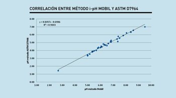

Хорошо, что в анализах стал появляться показатель i-pH. Вот только как мне кажется лучше использовать ASTM D7946 как разработанный международный стандарт, на который в основном идут ссылки при обсуждении важности i-pH при анализа деградации масла. Значения по разным методам отличаются.

6 часов назад, Alex Ekb сказал:

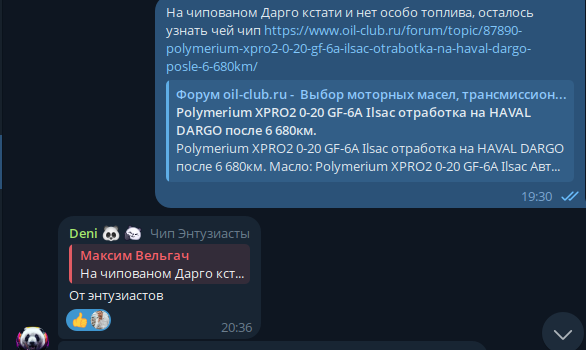

Alex Ekb А чей чип? Энтузиасты?
6 часов назад, SAE88 сказал:
xIMG_Tabla_LM_767x431.jpg.pagespeed_ic.HWXWhTAYBG.thumb.jpeg.18030d977332042eb7a8f295d7830aec.jpeg
МИЦ измеряет по ASTM, и у них даже после 270 моточасов ipH выше 6. Мне кажется это странным, вы как считаете?

17 часов назад, Styler сказал:
не вижу в том протоколе указание метода испытаний. Лучше сделать одному маслу определение по двум разным методам и сравнить.
16 минут назад, SAE88 сказал:
На сайте у них указано, это набор Кит 5: https://oiltest.ru/services/#openedSubKit_34
Изменено пользователем Styler
К сожалению МИЦ и УРЦ умеют только одним способом) но в целом уже есть статистика, метод Мобил показывает чуть выше 4, ASTM выше 5. Это при средних отработках по 200-300 часов.
18 часов назад, Styler сказал:
Таких данных у меня нет. Не моё авто.

12 минут назад, Alex Ekb сказал:
Чиповальщики нашли у себя в базе, говорят Энтузиасты
В Джолион клубе представитель сидит, обсуждаем много ли топлива в масло льёт чип на хавалах.
