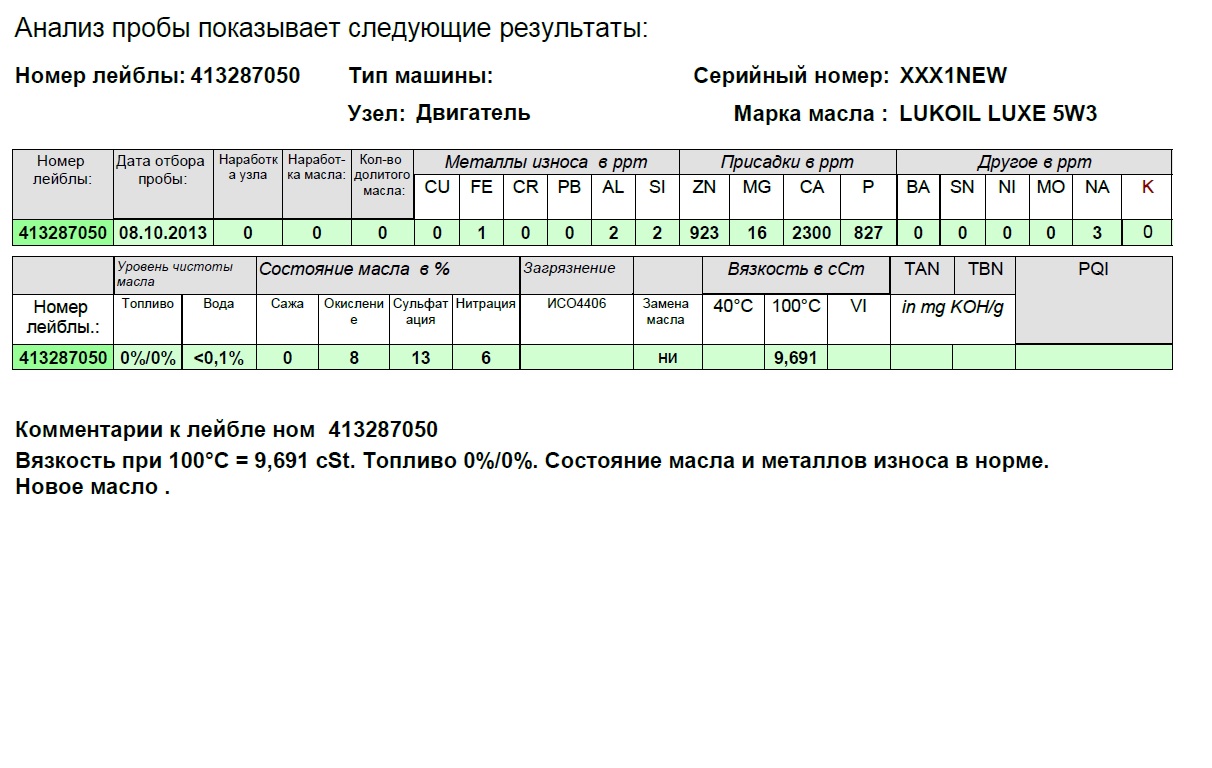

А TBN/TAN почему не измерялись? Дорого?
Толи погуще стали его в последнее время делать(http://www.lukoil-masla.ru/f/document/177/TDS_LUXE_SYNTHETIC_5W-30_SL-CF_RUS.pdf - вязкость при 100 - 10.2 уже), толи стандарт замера другой ...

Оплатил 2 пробы. думал сделают и то и то. но по итогу получил анализ свежего - без него они не делают анализ отработки. То ли местные менеджеры тупят, то ли какая-то особенность лабы... короче за 60 евро получил вот такие 2 анализа. ЧТобы получить SET 2 - еще нужно 35 заплатить... Судя по всему в Тюмень будет выгодней отправлять, т.к. тут для анализа отработки надо еще и анализ свежего делать(
Толи погуще стали его в последнее время делать(http://www.lukoil-ma...0_SL-CF_RUS.pdf - вязкость при 100 - 10.2 уже), толи стандарт замера другой ...
раньше помню был меньше 10...

16.10.2013 в 14:13, urman сказал:
Ваш анализ, вероятно, масла из "раньшего времени".
Вот данные, которых на их сайте уже нет
А вот данные, которые щас на сайте(ссылка выше)
При условии одинаковой методы измерений и того что мм2/с и сантистоксы это одно и тоже, очевидно что это масло стали делать чуть погуще. А в торговой сети ещё старое, похоже, продаётся ...
По пакету присадок кстати - все сходится с нашей лабой - в пределах погрешности... еще одно доказательство корректности оил-клубовской лабы!
