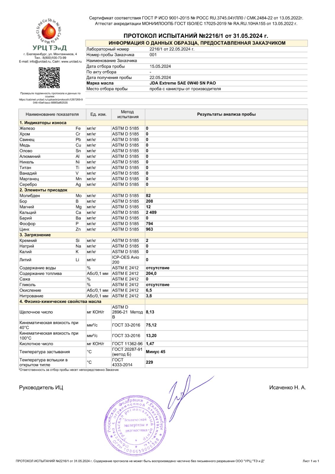

Масло заявлено как:
ИК спектр Фурье

7 часов назад, torcon сказал:
kir888 ты получается перепроверял это масло? Свой анализ делал?

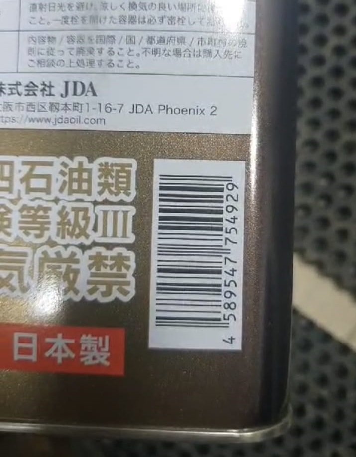

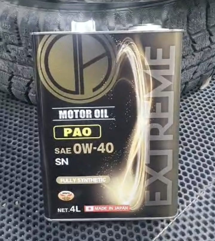

Попросили выложить, коллега решил  заморочиться) как по мне, то все сомнительно, начиная с сайта и контактов.
Сайт их 10 минут назад, первый раз увидел)
Это их главный сайт:
https://jdaoil.com/
https://www.jdacars.com/contact-details.php
Продается на японском амазоне, но отзывов мало катастрофически))
https://www.amazon.co.jp/-/en/stores/JDA/JDA/page/B977DF4B-4615-4C16-B2B8-DDE6EC1F0BC3

ПАО здесь не полностью, пополам с гидрокрекингом, но в принципе это не возбраняется. Пакет присадок Afton Hitec 11100 на котором простые API SN ILSAC GF-5 0W-20 5W-30 делали.
Ничего тут прям спортивного, крутого нет, обычное азиатское масло но с добавлением ПАО. :)
