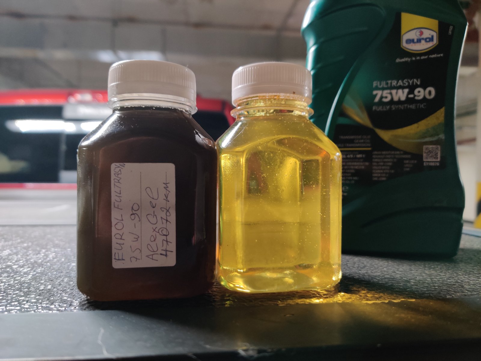

Eurol Fulltransyn 75W-90 GL 4/5 отработка с заднего дифференциала RAM 2500 6.7 CUMMINS после 47000 км
Масло трансмиссионнное: Eurol Fultransyn 75w-90 GL4\5
Автомобиль: Ram 2500 6.7 Cummins 2011
Общий пробег на одометре: 227000 км
Пробег на масле: 47000 км
Срок эксплуатации: май 19г-май 24г (5 лет)
Режимы: Трасса 70%,город 20%,горы, бездорожье 10%.
Объем заливаемого масла: 7.5 л
Наличие блокировки: червячный самоблок
Отбор масла: Шприцем через заливное отверстие
Присадки: не добавлял
Сейчас залито: то же самое, пока не сливал
Предыдущий масло: Лукойл ТМ-5 с присадкой Cupper для мостов

Кстати, вот свежее и рядом поработавшее 47 ткм
2 часа назад, mihail026 сказал:
Ошибаетесь. Тынц. И на этом масле у меня был самый плотный ёжик на магнитной сливной пробке КПП.
75W есть, а дальше где цифры после W?))
Это специфическое масло.
Сравнивать надо с 75W90
17 минут назад, AlexGel сказал:
справа цвет напоминает как виски Бушмилс:)
