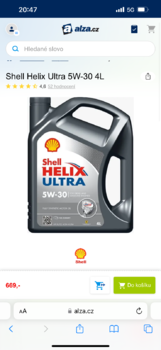

Hazy_nsk спасибо. Я просто читал, что многие пытаются на эти спортивные моторы лить какое то спортивное масло, поэтому. И по вязкости писали, что с пробегом от 150к желательно повышать вязкость на 0/5w40 А что по поводу масла в редуктор ? Есть какие то может личные предпочтения ? Хочу там тоже поменять, ибо с покупки автомобиля не менял даже, проехал около 20к
Shell так понимаю первый вариант, а не второй

Akper одинаково, банки просто разные. На сколько я вижу и то и то A3/B4.
У вас вальватроник на двигателе же есть? Скорей всего да, раз есть допуск LL01FE. Ну так вот, вам чем жиже чем лучше и в ваш двс допускается еще более жидкая тридцаика ll01fe. Так что просто ll01 5w30 это еще даже густо)))
Не даром дилер всегда льет 0w30 и вполне возможно ll01fe
