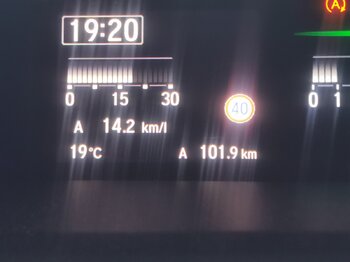

AlekssndrB какие приборы регистрировали экономию топлива?
11 минут назад, torcon сказал:
Ездили, может, когда на юга через Шаумянский перевал? Кто ездил, тот поймёт.
Выше расход от Апшеронска до Туапсе. В машине только водитель, AWD.
AlekssndrB а каким образом, ты выделил экономию топлива связанную с маслом, эксплуатируя одно масло летом, когда теплые ночи, летняя резина, кондиционер. И эксплуатируя другое масло зимой, когда отрицательные температуры, потери тепла, прогревы на XX? Ты просто физически из совокупности этих факторов не сможешь выделить экономию от масла.

Данила, скажите, у вас с логикой всё нормально? Давайте я спрошу в таком же ключе. Вот вы "12 лет масла разбираете". По факту пытаетесь разобрать данные (в ограниченном количестве), которые дают вам лаборатории. И, судя по темам, больше похоже на гадание на кофейной гуще. А вот смотрите, как ExxonMobil тестирует масла. А что сами так не делаете? И далее в таком ключе.
Естественно, что я делаю выводы в тех рамках, которые у меня есть. И причём тут разные времена года? В октябре я поменял Ультра Лео на Экстрим. И счётчик показал повышение на несколько десятых. В таких же условиях, таких же температурах. Из этого я делаю свои практические выводы. Можно верить, можно не верить.
И сейчас меня полностью устраивает расход, хотя, честно говоря, ожидал от Хонды большего.
И ссылка на эксперимент Идемицу позабавила. А что не 10W-60 взяли. Ещё б нагляднее было.
Речь шла по вязкости 0W-20. В обоих случаях.
Вот залью я, возможно, 30-ку Экслайна когда-нибудь, тогда расскажу, как изменился расход.
И кстати, благодаря инженерам Хонда у Степвагонов такой разброс по качеству изготовления двигателей (отсюда совершенно разный расход и разная надёжность), что сравнивать две машины можно лишь условно. Вывод исходя из наблюдений в группе из 3 тысяч владельцев.
Изменено пользователем AlekssndrB
30 минут назад, torcon сказал:
Ну собственно вот и весь разговор :)
Мля, а ты на что надеялся...:sarcastic:
47 минут назад, torcon сказал:
Вы ж хотели подловить меня. У вас не получилось.
А так можно меня ещё попробовать куда-нибудь отослать. К Шелл, к Евгению, к Идемицу и т.п.
Цифры есть у вас по экономии на Ультра Лео? Нет.
А так да, давайте соглашусь, чтоб не переливать из пустого в порожнее: исходя из теории должна быть.)
