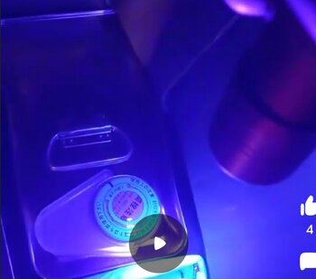

Ребят , так и не пойму как точно оригигал выявить. Ultra leo 0w20 SP от хонда мотор рус с русской печатью перевода и производство энеос, это подделка? Продавец акира оил. На них ссылка с официального сайта хонда рус. Разлито 22 года. Должна ли светиться ультрофиолетом крышка горловины? В отзывах есть то, что крышку можно открыть отверткой. Ультрафиолет не светится. Но большая часть отзывов то, что это оригинал. Вес и все остальные признаки как оригинал.
Изменено пользователем Samvel
Samvel у акиры ойл не будет подделки... А выявить лучше только анализом. Проверять продавца.
Возьмите за правило. Покупаете популярное масло на озоне. Отбираете немного в пэт бутылку и отправляете на простейший элементарный анализ.
1197 рублей Супер Лайт (только элементы ppm.) Минимальный объем образца: 5мл.
То есть, надо всего 5 мл и 1200р - цена литрухи... (ну плюс доставка еще). Это много? :)
Вот и вся история. По элементам вы уже увидите тот ли пакет присадок, где много молибдена. Поддельщики такое подделывать не станут... Слишком заморочено.

Samvel а какая гарантия, что если банка настоящая, то содержимое тоже оригинал?
Поэтому, я солидарен с Даниилом - только лабанализ покажет оригинальность масла.
