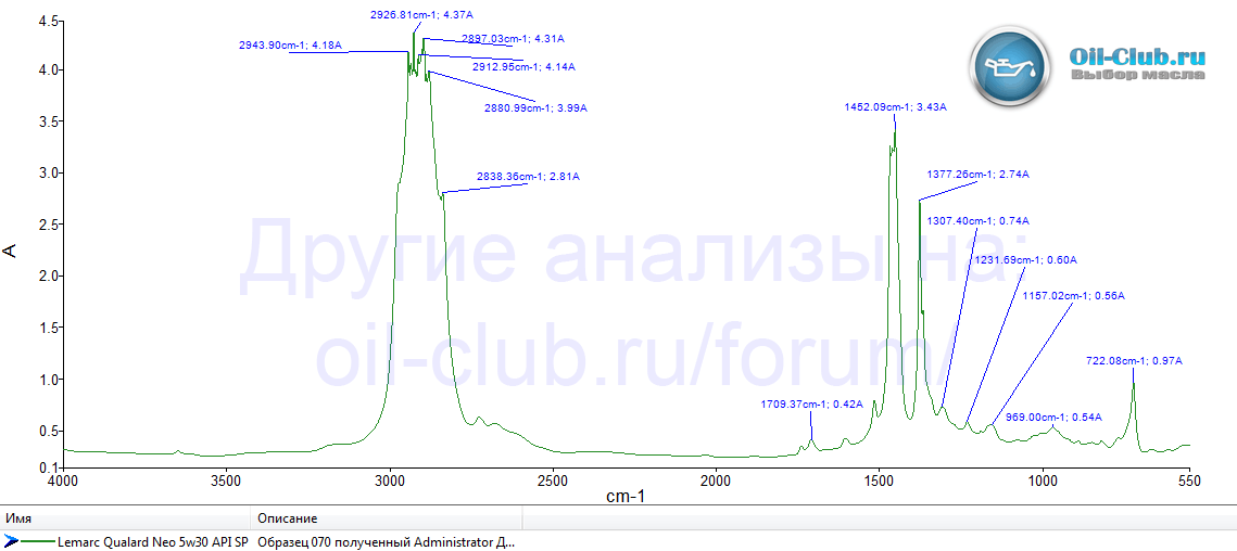

так это видно было по нашим анализам и ИК спектру, когда люди имеющие отношение к производству, говорят в анализе ACEA C3, здесь есть ПАО 20%, а ты смотришь в ИК там 1.02. :)

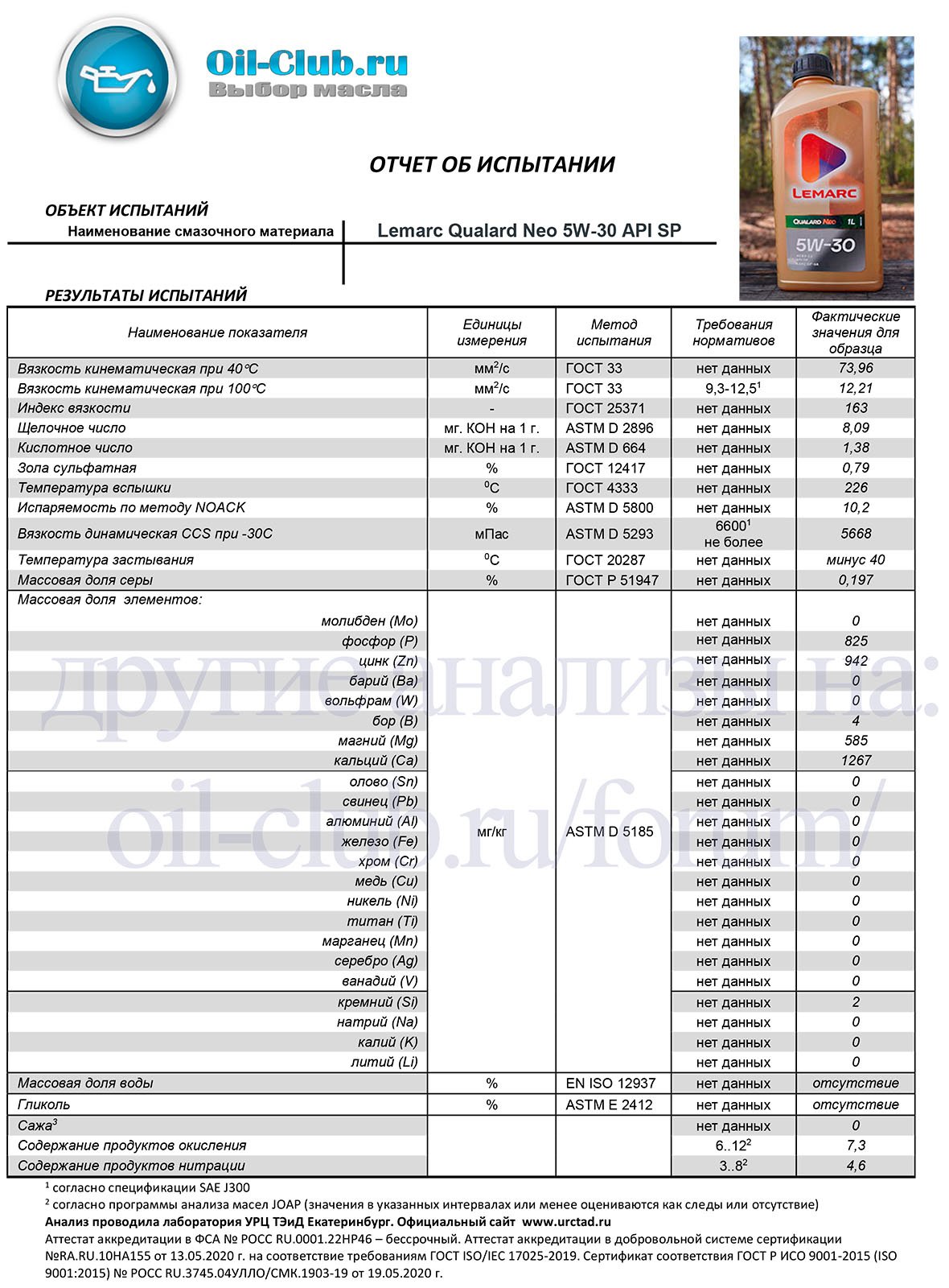

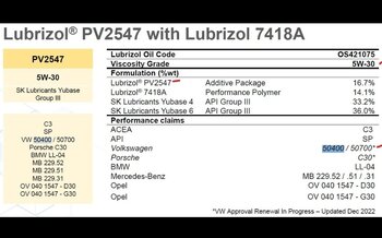

Если это пакет того же Lubrizol, которого мы просто еще не видели - то тогда это другой расклад. По параметрам технологи все хорошо смешали, вязкость, зола, щелочное - по основным параметрам лаб. анализа - все соответствует. Чей пакет?
это точно не Lubrizol PV2547 (PV2547.pdf)
при таком проценте ввода присадки (16.7) должно было быть:
Во - 167
Са - 1135
Mg - 484
P - 785
Zn - 852
Согласен, мы же видели уже этот Lubrizol, я даже ездил на нем пару раз.

23.05.2024 в 08:34, Perfilenok сказал:
Молибдена нет и бора тоже,да еще с такой ценой.Спасибо но нет.
А в остальном почти Liqui Moly Molygen  Generation 5W-30 AP
