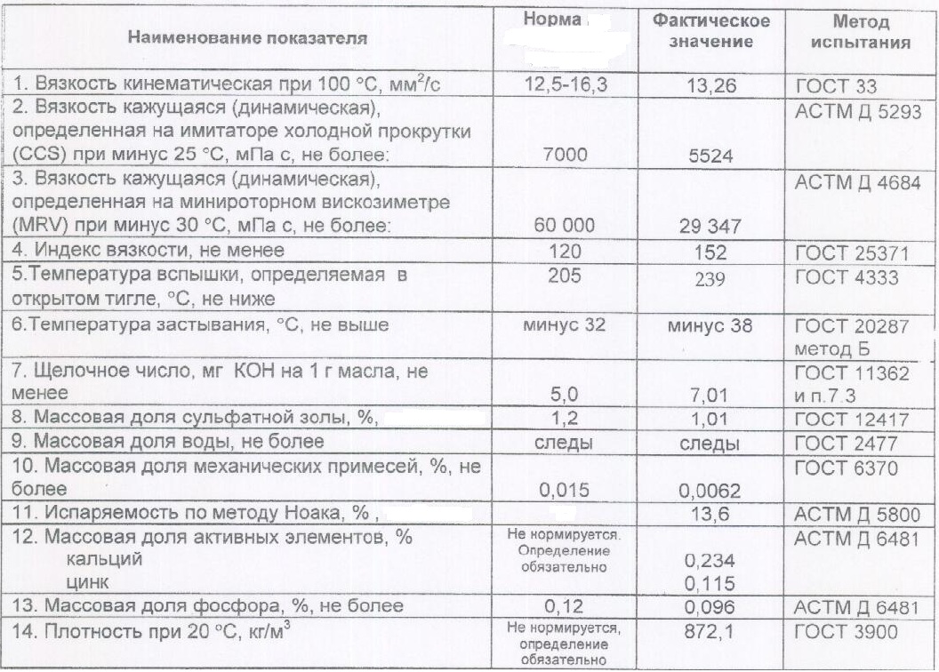

Отгадайте что это за масло?
Отгадайте по параметрам к какому классу вязкости и какому виду принадлежит это масло.
Масло на отгадку что за зверь.docx
Так может это плохое бредовое масло без всяких допусков ...которое не стоит использовать. В Итоге параметры хорошие или плохие ( если они такие как в документе ) ?
Встречный вопрос - какое масло лучше? В начале сообщения или вот это?
@gtbiz, абсурдными считаю именно ССS - это не по SAE измерять его до 7000... Остальное может быть просто инициатива лабы которая тестила.
я тоже бы подумал что это 10W40 но CCS 4370 при -30С не похоже на 10W40. Почему и решил что это 5W40

@gtbiz, это SF/CC. так что угадывать масло в шапке также дело неблагодарное на основании физико-химических показателей.

@Itseasy, но у этого SF Noack 13 а не 6 как в шапке - понятно что оно проще даже по одному параметру...

зато "сложнее" сразу по шести :D
ZIC 10w-40 C3?
ZIC 10w-40 C3?
А разве у С3 есть вязкости 10W-40 ? так же как и у МВ 229.51 их по моему нет (10W-40)

@gtbiz, я о С3, а не о допуске МВ.
@Палыч314, по С 3 я тоже не встречал 10W-40 еще. ну если не считать маркетолога zic ( может где то и есть )

почему ССS -30С при 7000 - это какой то бред.
Походу, жмириканци "отжигают" [сР] сантипауз а не [mPas] разница между ними плотность при данной температуре. Хотя нет, вроде они равны.

По показателям очень похоже на синтетику 10w-40. У американцев есть такие продукты.
