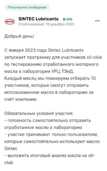

Теперь давай расскажу как было на самом деле. Автор темы не участвовал в акции Sintec на Ойл Клубе, вы легко можете это проверить, пройдя по темам акций раз два три. Нет там нигде такого участника с именем kos7500! Sintec сам проявил инициативу, и все кто купил их масло, может сделать анализ отработки. Точно так же как Polymerium в своих темах, делал анализы отработок своих масел, любому из вас. То есть они на берегу договорились, kos7500 купил скорее всего за свои деньги, масло Sintec, и ему сделали анализ. Так называемая тобой "Акция" в кавычках, никакого отношения к торкону или Ойл Клубу не имеет.

torcon маслом Синтек пользуюсь давно. В Солярисы лью Платинум с 2017 года. Октавия на Премиуме 40 тыс.км. Однажды, просматривая тему "Масла Sintec ОБЩАЯ", увидел объявление и воспользовался представившейся возможностью.

an200831  что гадать-то, есть акция бесплатный анализ отработки от Синтек, сдайте в лабораторию и посмотрите. У меня в подписи 3 анализа отработки по этой акции.
