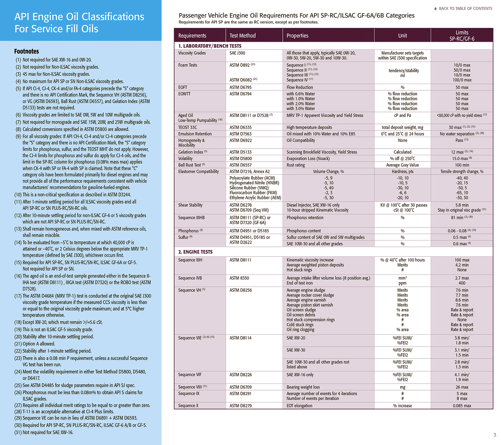

Это оно и есть!!! API SN/RC это и есть ILSAC!!!
Вы же не думаете что мы тут будем рекомендовать что "левое" не предназначенное для этого мотора масло?
Итак
И собственно требования стандартов - это техническая документация уже, от сертифицирующего органа API
API SN/RC  ILSAC GF-5
API SP/RC  ILSAC GF-6
И да, как выше говорили API SN/RC это устаревшая классификация, сейчас уже таких масел все меньше и меньше, их заменило API SP/RC
В Америке и Азии это РОДНОЕ масло, иного не дано и никто даже не додумается иное масло (например LM Hightech с европейской классификацией масла ACEA C3) залить
