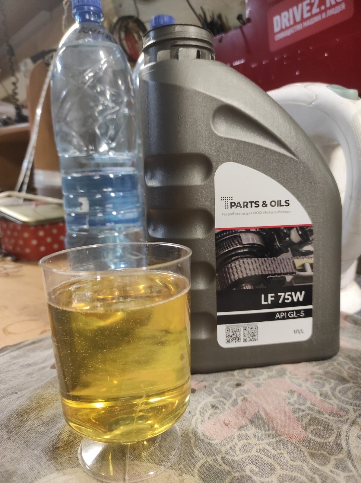

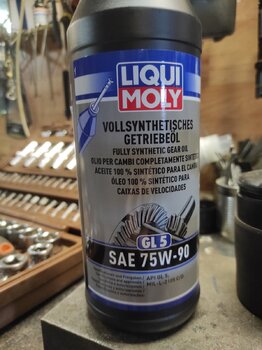

Себе в раздатку залил t-parts oils 75 LF, у диллера брал. В мосты ликви моли 75w90 gl5
1 час назад, Severodvinsk сказал:
Т партс это же Лукойл? Давно залили?
Да Лукойл, пока 2500 км. Разницы между родным масло ни заметил.
