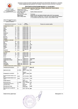

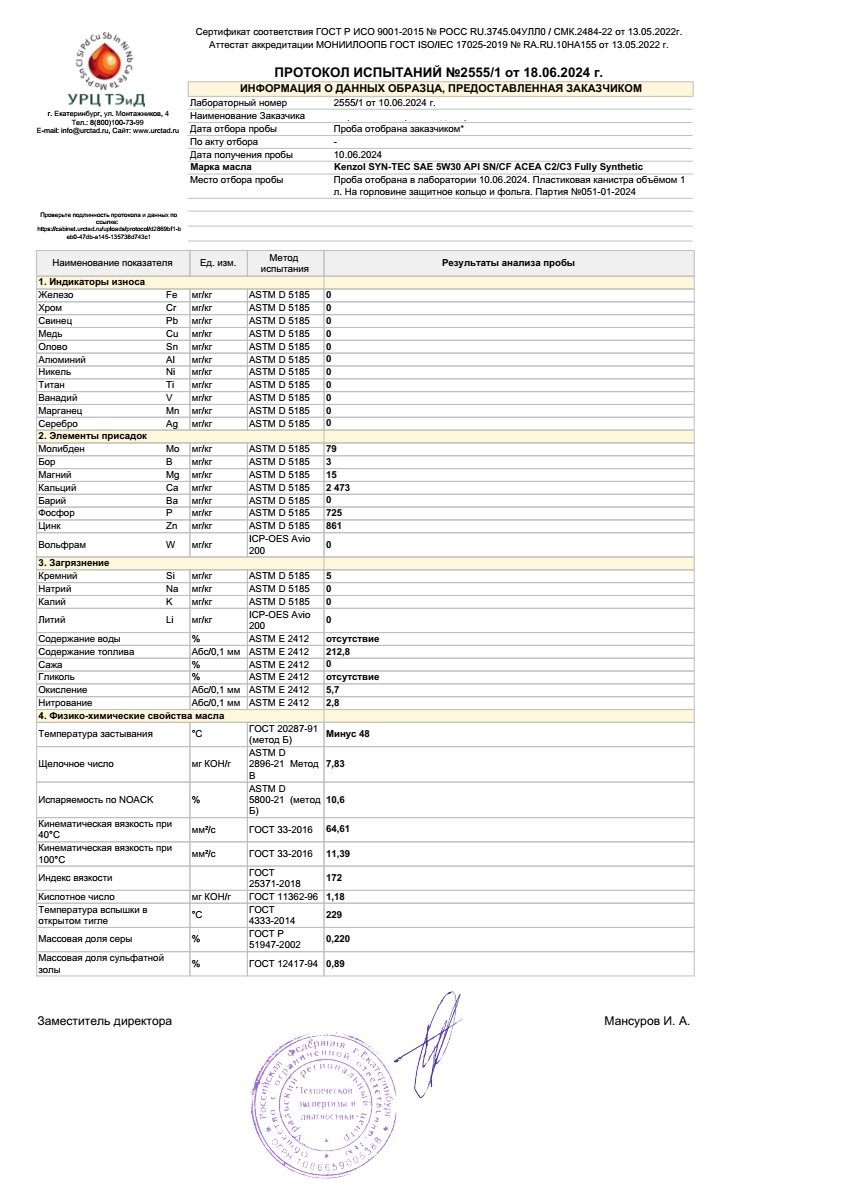

Свежие анализы подъехали.
Kenzol POWER SAE 10W40 API SL ACEA A3/B4
Kenzol SYN-TEC SAE 5W30 API SN/CF ACEA C2/C3 Fully Synthetic

15 минут назад, Kenzol_TC сказал:

Вам надо было по идее сделать отдельнве темы в разделе лпбораторнве анализы -> свежие
П.с.: а микросодержпние бора явно не от рецептуры - это мешалки/наливалки недомыли немного? :Connie_cleaning-glasses:
В 10-40 пики дисперсантов где?:unknown:

какие то странные анализы, особенно по 10W-40.
Кальция не много.. дисперсантов не видать..
Зддп тоже на в районе 1000 как было бы ожидаемо...
Странное да

Очень высокий ИВ(для 10w-40), низкий пик 722, низкая т.застывания и при этом очень низкий NOACK  и высокая вспышка сбивает с толку.
Ага.. мб он и не 10, а 5-40?
