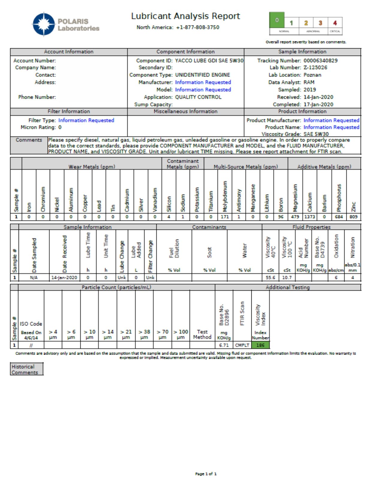

13 апреля 20242 г Закреплён Yacco Lube GDI 5W-30 свежее Прилагаю результаты тестов YACCO LUBE GDI 5W30 от польской лаборатории . Очень интересует авторитетное мнение и выводы старших товарищей
14 апреля 20242 г Дмитрий Крушев добрый день. Да это нормальное масло Dexos1 Gen2 на пакете присадок Chevron Orronite. По индексу вязкости 186 видно что с базовым маслом все нормально, минеральных масел нет нет. Вязкость нормальная для 5W-30, пакет присадок нормальный. У него есть одноклассники - одно масло от разных брендов. Motul 8100 Eco-Lite 5W-30 Dexos1 Gen2 Areol Eco Energy DX1 5W-30

2 января 20251 г Манарбек Yazik это Лайт анализ, я не увидел ни температуры вспышки, ни Noaк, ни темперы замерзания….Поэтому однозначно сказать лучше/хуже не выйдет.
