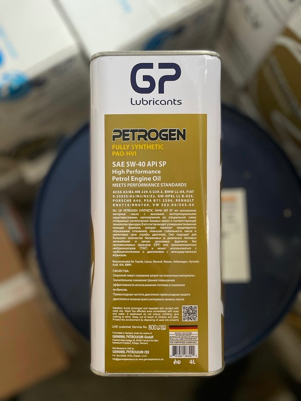

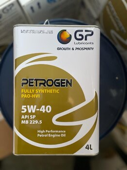

Масло заявлено как: ACEA A3/B4, MB-229.5/229.3, BMW LL-04, Fiat 9.55535-H2/M2/N2/Z2, GM-Opel LL B-025, Porsche A40, PSA B71 2296, Renault RN 0700/0710, VW  502.00/505.00
меня смущает вспышка, ноак, зола и название
GP-Oil.Group это масло не может именоваться А3/В4 в соответствии с выложенным анализом.

Это же Afton Hitec 11458 на котором API ILSAC масла делают. Или я ошибаюсь?

Это плохо тем, что если это Afton 11458, это масло может быть API SP просто и все. На нем нельзя писать ACEA A3/B4, MB 229.5, VW 502/505 итд. Можете спросить завод на каком пакете присадок они сделали это масло?

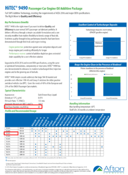

Добрый день всем, наконец то получил ответ с завода GP. Прислали  HITEC 9490
Если взять документацию Afton Hitec 9490 у этого пакета в концентрированном виде щелочное число 81.
Если на этом пакете сделать масло в рекомендуемой дозе 12,6%, щелочное будет 10.2.
Вот масло на пакете присадок Afton Hitec 9490
