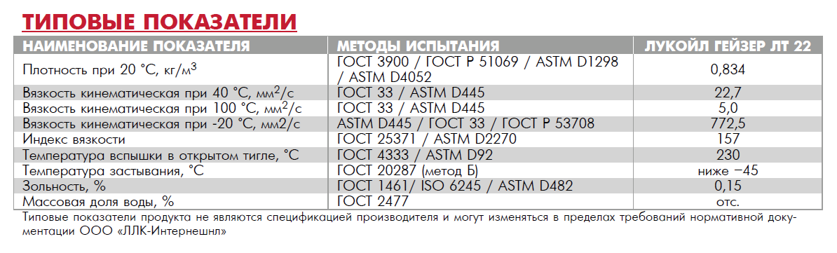

dimm7777 Продаваны масел предлагают заменить на ЛУКОЙЛ ГЕЙЗЕР ЛТ 22, но не внушают доверия))

14.04.2024 в 18:15, voVWan сказал:
Рабочий вариант.

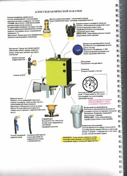

SL1 Вот вырезка из мануала. Посмотрел гидростанцию, там стоит лишь один фильтр тонкой очистки масла. Так же установлен поршневой гидронасос PVE21AR
1 час назад, voVWan сказал:
В общем, я бы смотрел на наличие воды в масле. Если нет, то HVLP22, ГПН или Лукойл, тот же ЛУКОЙЛ ГЕЙЗЕР ЛТ 22. Можно разветвить слив в бак после фильтра и пустить через маленькое Ду небольшой поток в бак через топливный фильтр-влагоотделитель. Или, как вариант, сделать в баке приямок с пробкой и сливать шлам с водой после нескольких часов отстоя. Заодно, посмотрите, как на счет воды в масле.
А вот только если в масле есть вода, то тогда уже турбинное масло.
