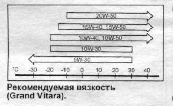

9) Рекомендации из мануала:
В общем, интересно послушать мнение форумчан. Долго выбирал, что лить в машину, перечитал много информации на форуме. Сейчас в мотор льется ZIC X5 10w-40. Расход масла от замены до замены 1-1,5 литра.

Но меня смущает вязкость. Не жидковато будет для южного региона?
Тогда как обычно совет использовать 5W50 или 10W60:crazy:
А если серьезно, то как сказали выше 10W30, лучше не придумаеш! И менять каждые 6тыс
