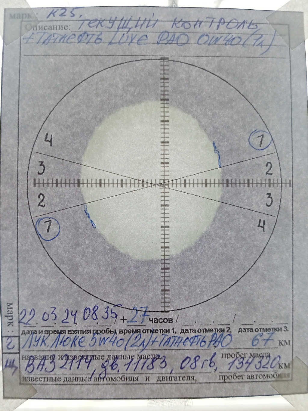

Данные по маслу:
Лукойл Люкс 5W40, A3/В4, SN (2 л.) + Татнефть Luxe PAO 0w40, А3/В4, SN (1 л.) Это остатки миксую, плюсом пытаюсь сделать чуть пожиже чем базовая 5w40.
Пробег на масле 67 км. Выдержка пробы 27 часов:
На просвет:

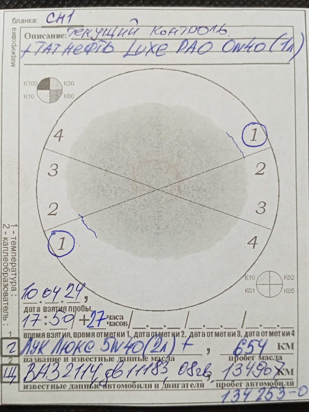

Сейчас фиксирую момент окончания основных плясок с бубнами вокруг ДМРВ. Состояние масла на пробег 654 км , выдержка пробы 27 часов:
На́чало образовываться ядро. В целом, примерно за месяц езды на уродском датчике с явно некодиционными характеристиками с маслом ничего особенного не произошло, ушлёпаться не успело. Не вполне ясным остаётся генезис этого ядра, есть некоторая уверенность, что оно - от бензина. Можно бы ожидать влияния некорректной работы датчика. В целом, развитие изменений пока можно считать нормальным. Далее работу ДМРВ буду считать тоже как более-менее нормальную. И, конечно, продолжаю наблюдение.

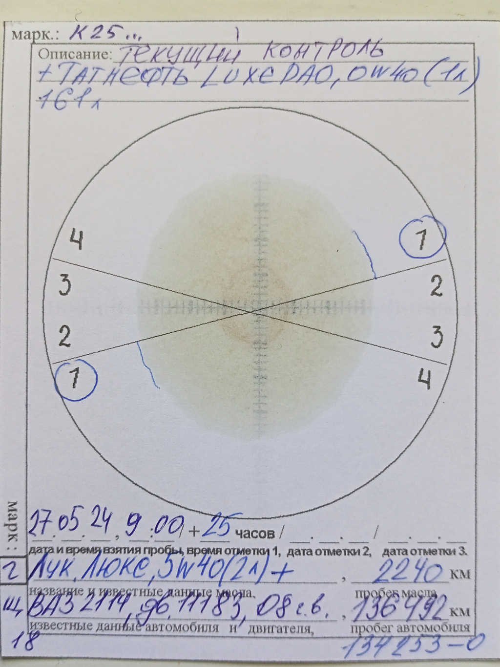

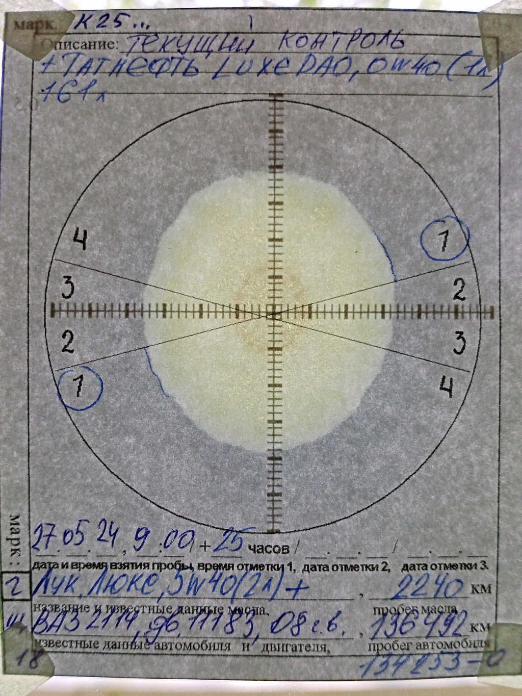

Текущий контроль масла. Решил дополнительно подбить расход топлива за текущий период.
Данные по маслу:
Пробег на масле 2240 км. Средний расход топлива 7,2 л/100км, город/трасса ≈ 50/50 Выдержка пробы 25 часов:
Динамика вполне понятная , не страшная пока. Датчик МРВ работает нормально, это видно и по цифре расхода и по состоянию масла. Настройки его ещё не закончены, раз в пару недель делаю "коррекцию" и наблюдаю. С крайней коррекции машина в прогреве откровенно троит, в прогретом состоянии - очень ровный тихий звук, прям изменять настройку не хочется. Но скоро изменю "коррекцию" ещё дальше. Сейчас извращаюсь над внешним температурным диодом.

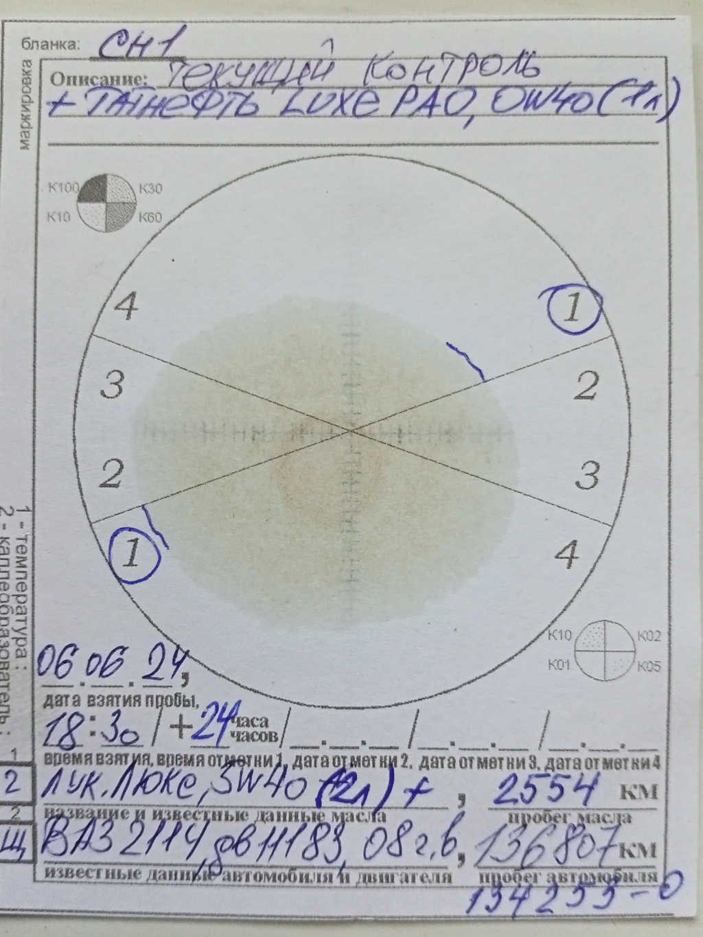

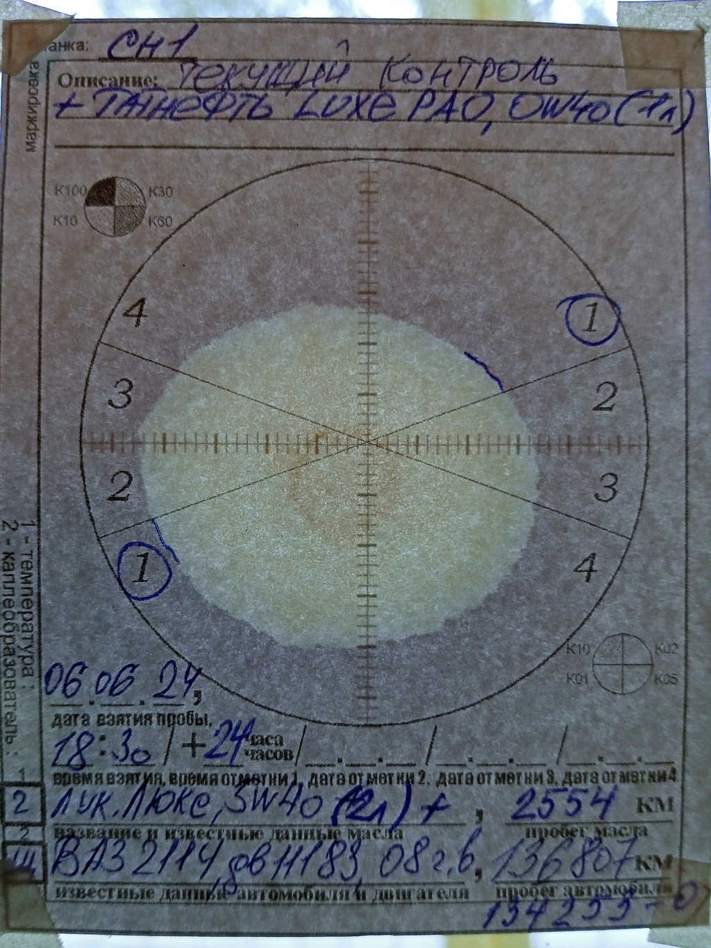

Данные по маслу:
Пробег на масле 2554 км, режим город/трасса ≈ 50/50. Выдержка пробы 24 часа:
Непосредственно по маслу - полёт нормальный.

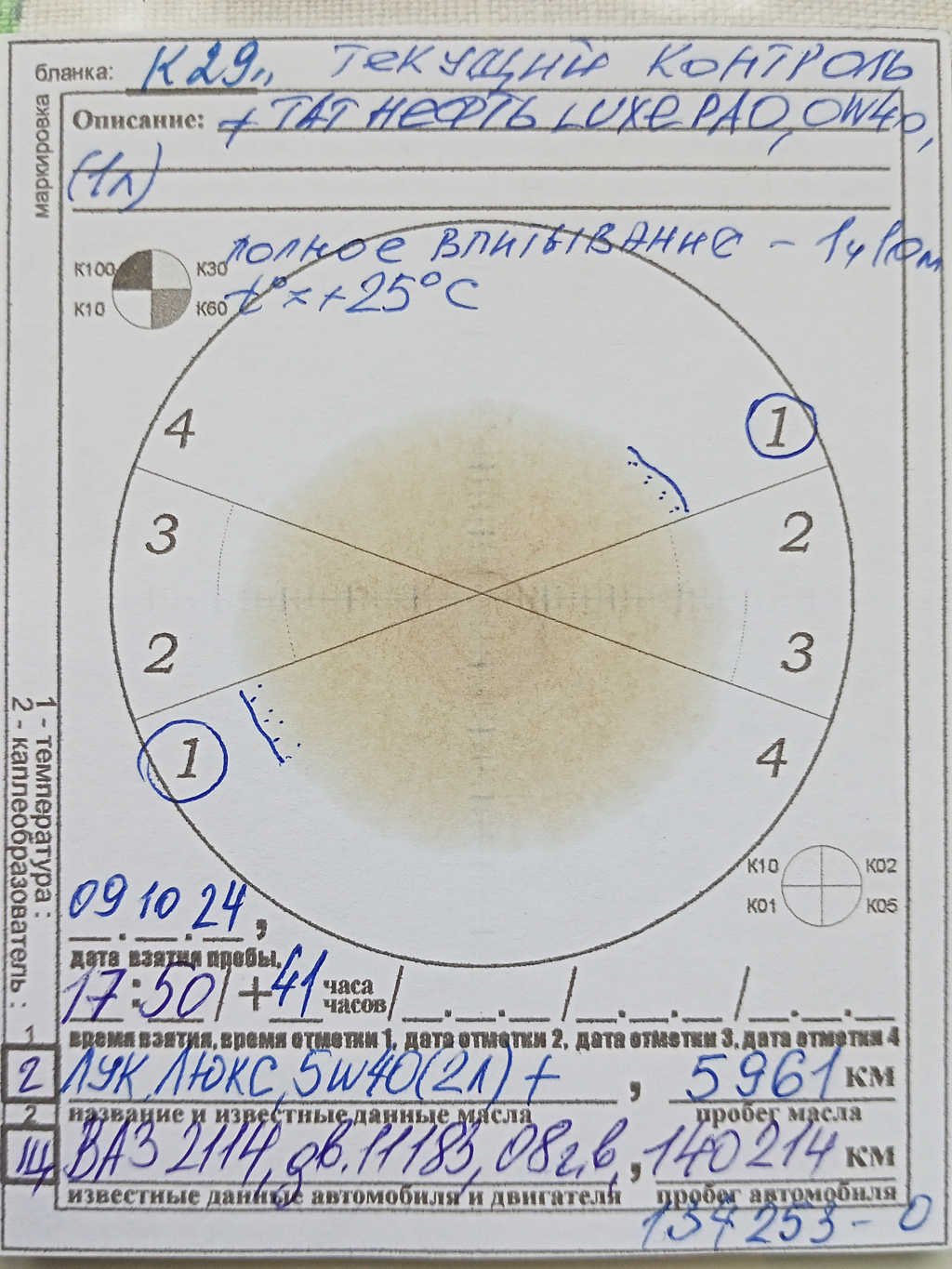

Текущий контроль.
Данные по маслу:
Пробег на масле 5961 км, режим город/трасса ≈ 50/50, особо не менялся.
Выдержка пробы 41 час. Заметно затянул. Для оценки пробы это только в плюс, больше косяков вылезет.
28.05.2024 в 13:06, Сергей Николаевич сказал:
Так я и не сделал новых коррекций с того момента. Машина в прогреве до ≈ 70⁰С подтраивает, потом норм. Весь промежуточный пробег - вот с этой крайней коррекцией.
Резюме. Состояние норм, браковочного ничего нет. Из интересного - ядро с краевой зоной растет очень медленно. Для пробега под 6 тысяч - очень малые, по крайней мере для этого движка. Очевидно, что всё в системе тут в порядке: ДМРВ рулит норм, бензины горят норм, спасибо Роснефти и Газпрёму.
И партии спасибо, что ещё не всё просрали.

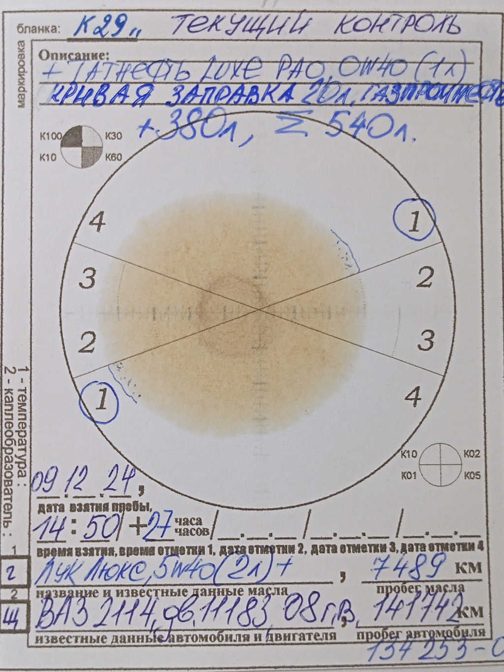

Внеочередной тест. Хапнул какого-то нестандарта, а может и говнеца на Газпромнефти, 20 литров 92го. Сразу почувствовалась разница: в основном на 3й передаче пропала резвость движка, заметно больше надо давить железку. Так же в прогреве движок и так троил, мягко, до температуры ≈ 50⁰, теперь стало больше вибрации, и в достаточно прогретом состоянии, когда температура ОЖ уже встала на 90⁰, на холостых "вибрит". Всё чётко - это сразу после заправки, так что без вариантов - это бензин.
Доехал домой 5 км, и решил, пока не засрал масло, сделать тест. И после выработки этой заправки, снова сделать повторный тест - посмотреть разницу.
Данные по маслу:
Пробег на масле 7489 км, режим город/трасса ≈ 60/40.
Посчитал общее количество сгоревшего топлива - 540 л.
Выдержка пробы 27 часoв
От предыдущей пробы проехал всего 212 км, но стала более заметна наростающая ЗЧМ. Вот уже интересно - это неучтённые случайности отрабатывают или это уже 5 км на "говне" влияют. Вот в чём вопрос.

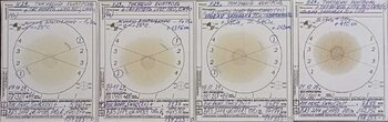

Внеочередной тест, финализирую ситуацию по бензину с заправки Газпромнефть в г.Клин.
Выработал эти калечные 20 л. 92-го. Чистыми их откатать не смог - машина сильно "болела". И через 130 км на этом бензине я уже не выдержал - добавил 10 л. 95-го с Роснефти. Стало чуть лучше. Но это не уберегло от нескольких  чек энджинов. Даже после разбавления 95м словил штук 7 чеков, в один из дней сразу 4 штуки.
Выработал эти суммарные 30 литров, и - контрольный тест, по пробегу + 410 км.
И сводное фото 4х крайних проб. Так складывать фото и сравнивать совершенно не корректно. Тут у всех проб разное время выдержки и разное развитие признаков. Но здесь непосредственно можно сравнить ядра и их краевые зоны, эти признаки в течение времени не меняются.
Видно, что краевая зона заметно добавила интенсивности, пожалуй что добавка непропорциональна пробегу. От крайней пробы + 410 км.
Но масло остаётся в норме, катаем дальше.
Да, снял ещё ошибки, там множественные ошибки Р0300, Р0301, Р0302, Р0303, Р0304. Это пропуски зажигания вообще и по каждому из цилиндров. Я так и предполагал, там по двигателю всё остальное было в норме, а бенз гореть не хотел.
СПАСИБО, ГАЗПРОМНЕФТИ !!!
ОТМЕННОЕ ДЕРЬМО !!!

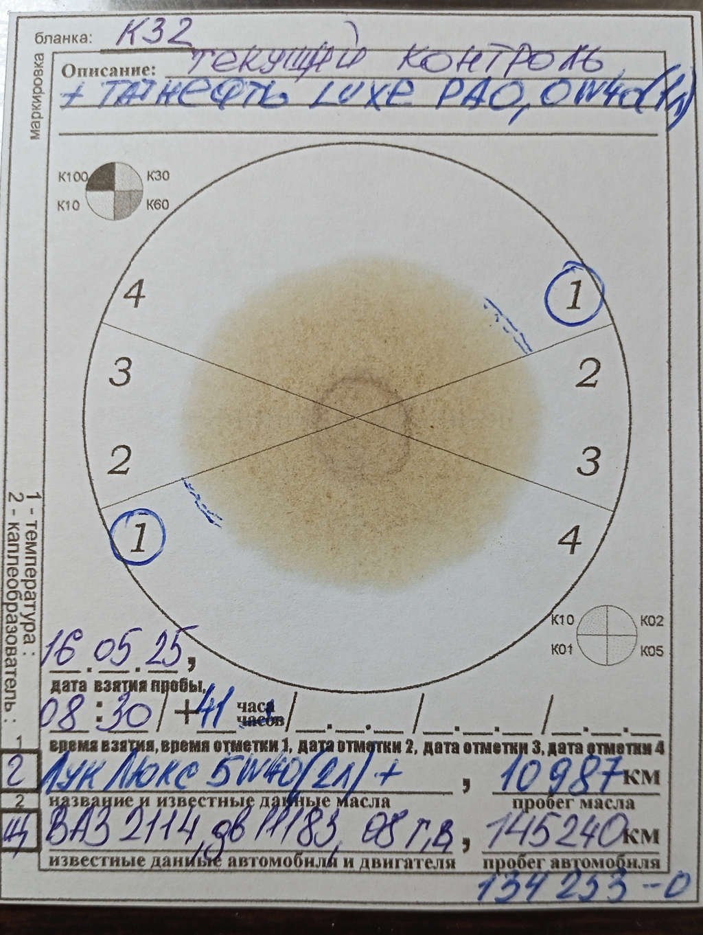

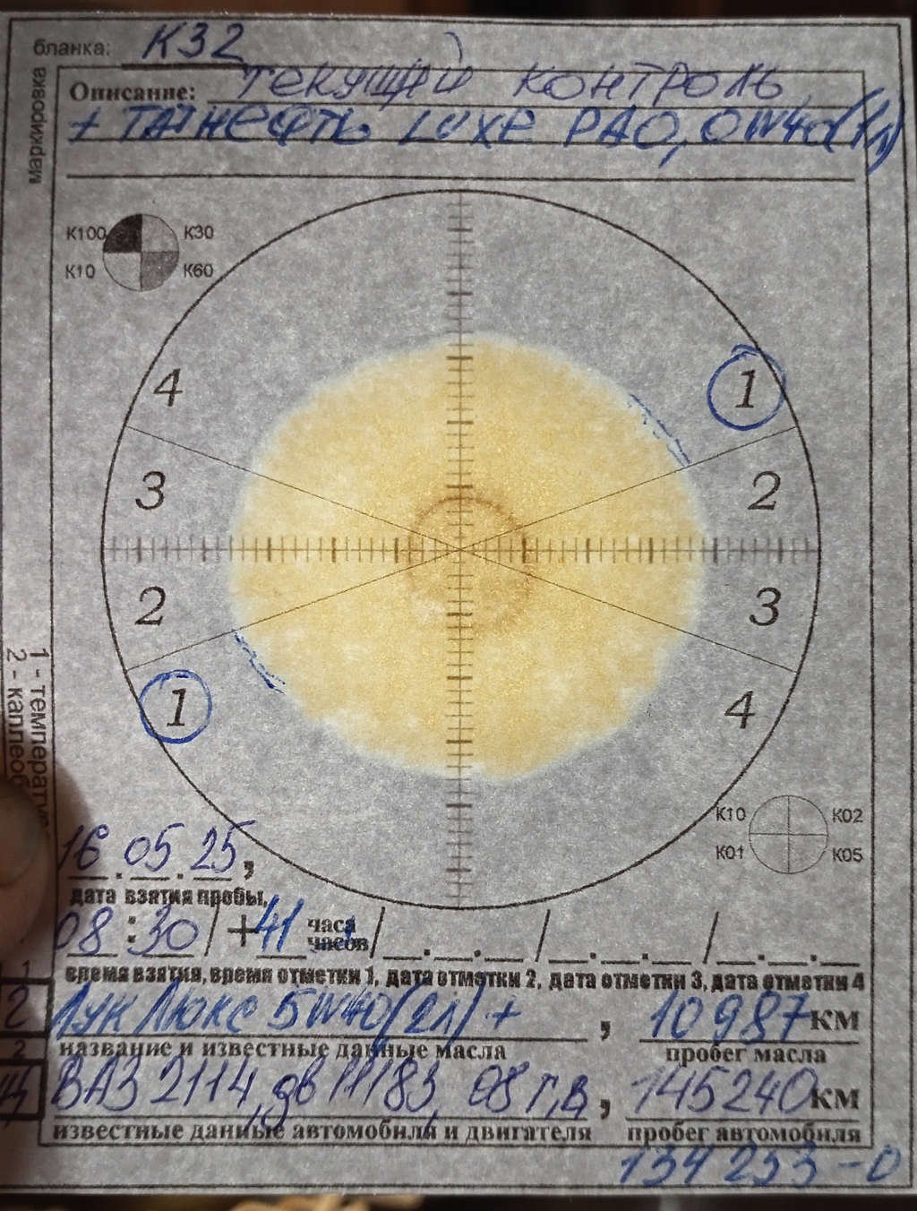

Текущий контроль.
Данные по маслу:
Пробег на масле 10987 км, режим город/трасса ≈ 70/30.
Краевая зона ядра пошла на уменьшение - явление известное. Браковочных признаков нет, но почти на 2х сутках выдержки при очень близком рассмотрении начинает угадываться будущая четкая граница ЗД. Это - на 2х сутках, то есть на 1х сутках там точно ничего не угадывалось. Для меня это рубеж, где планируется замена в самом ближайшем будущем. Масло в порядке, "десятку" "переехало" благополучно.
Ещё тут можно увидеть одновременно разные варианты образования краевой зоны у совершенно одного и того же масла - есть и четкий край (высокие диспергирующие), есть и исчезающий разрушающийся край (исчерпание диспергирующих у некоторых спецов). И всё это одновременно, Карл!

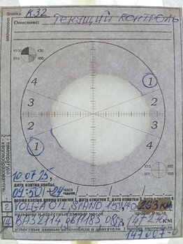

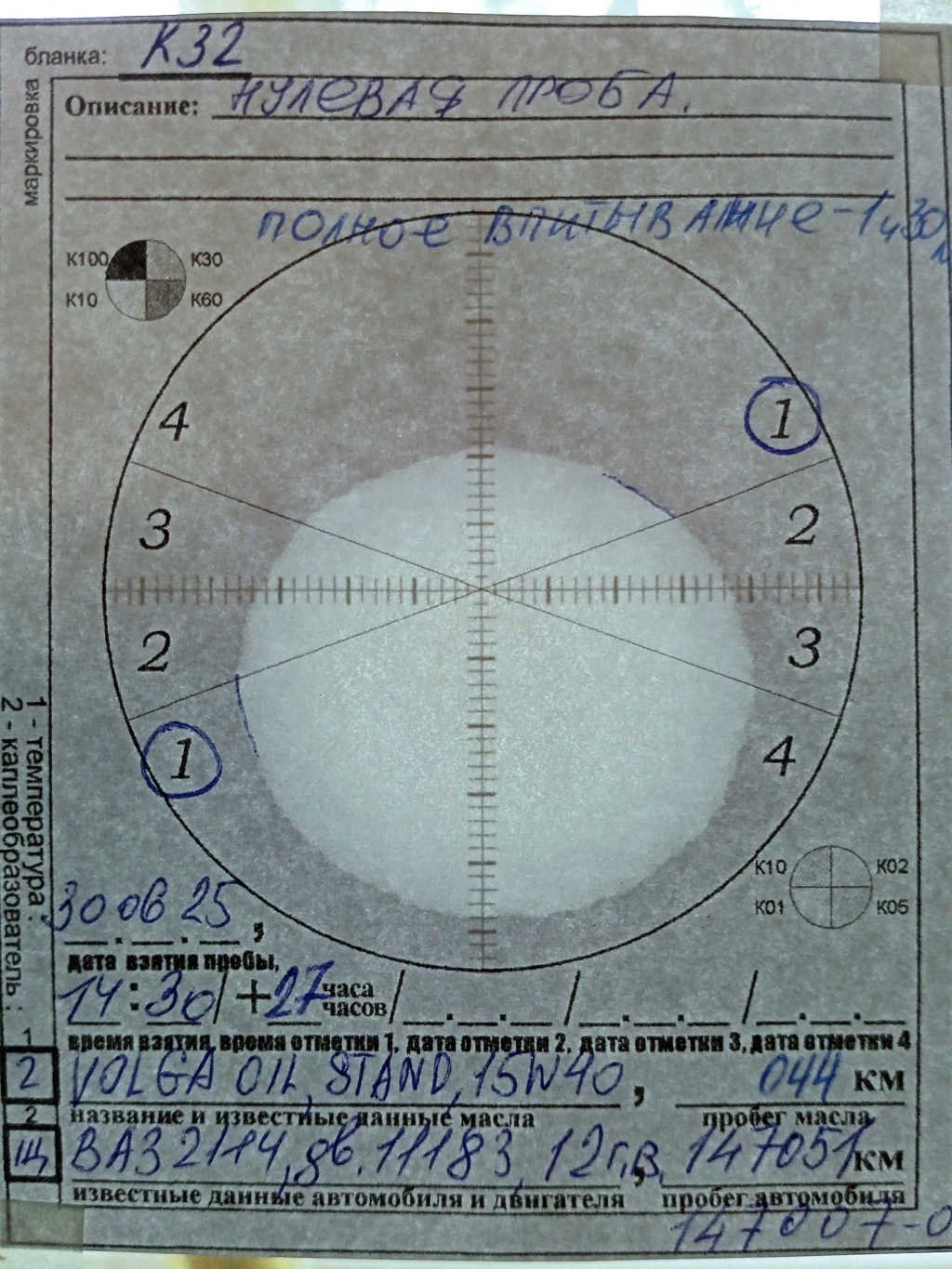

Масло заменено через полнообъёмную промывку полусинью с коротким выездом. Новое масло:
VOLGA OIL, STANDARD, 15W40, SF/CC, минеральное.
Первый раз в этом моторе работает минеральное масло. Впечатление пока очень положительные. Ощущение, что на малых и средних скоростях движения мотору крутиться заметно легче.
Проба через 44 км с выдержкой 27 часов:
Ядро промывкой убрано полностью.

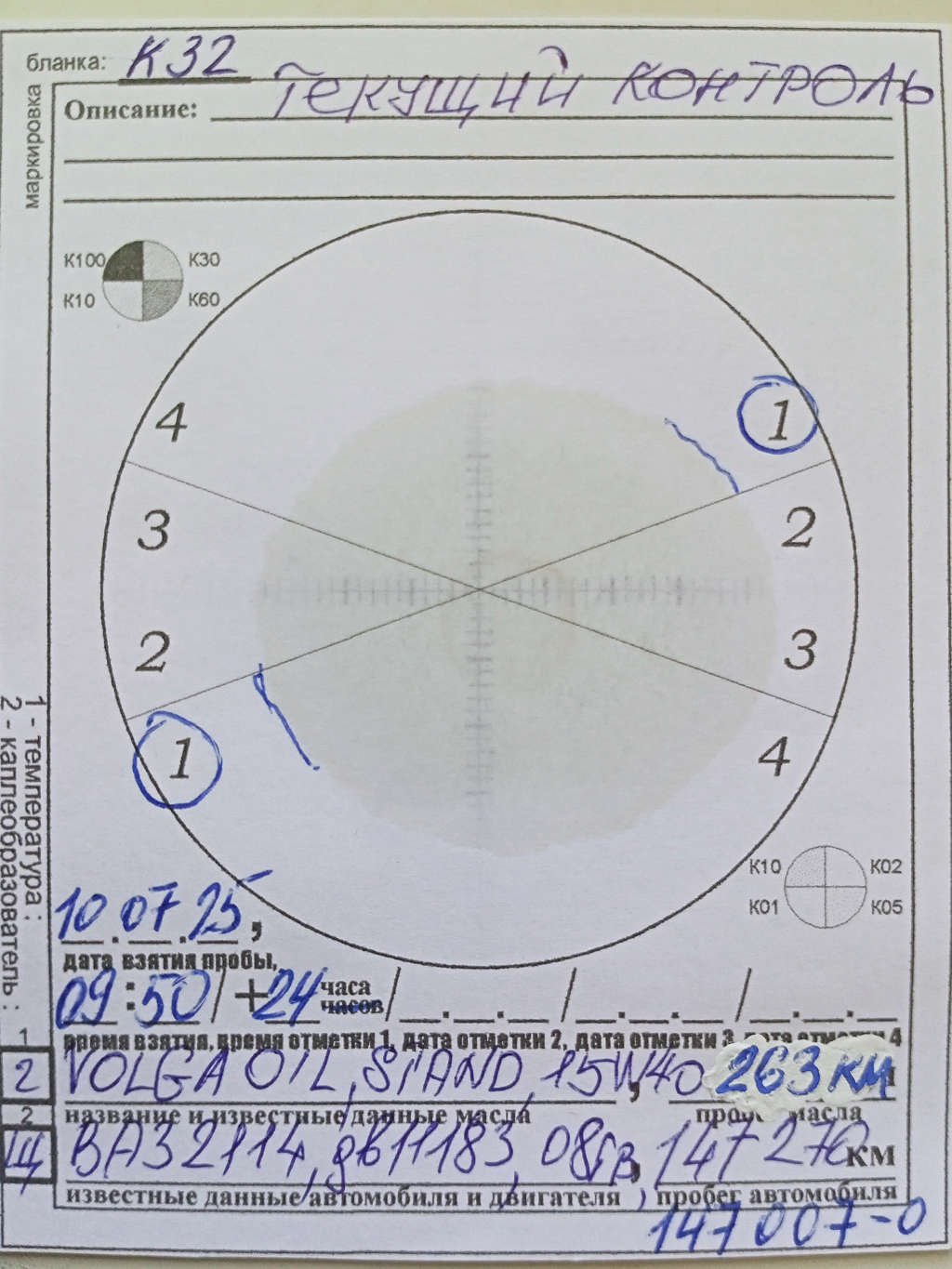

Наблюдаем за ядром. Вообще, цель заливки минералки сейчас - увидеть образование и особенности ядра на минеральном масле - будет оно больше, меньше, не будет...
Данные, естественно, те же самые:
Пробег  263 км, режим город/трасса сейчас ≈ 60/40,
выдержка пробы - 24 часа.

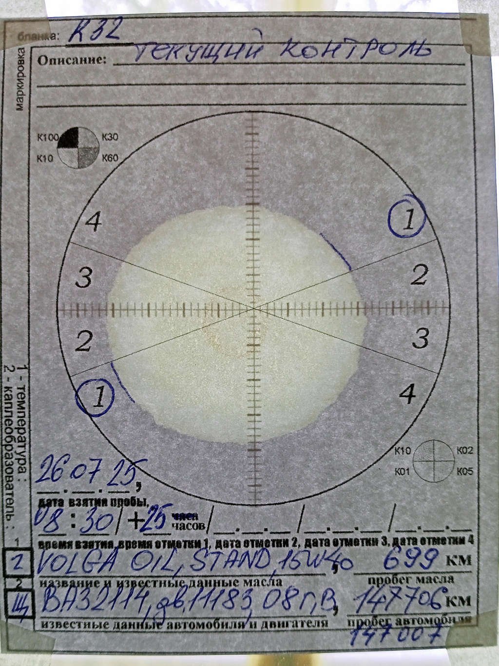

Ядро уже нарисовалось - видно в прямом свете.
Данные те же:
Пробег 699 км, режим город/трасса ≈ 60/40,
выдержка пробы - 25 часов:
