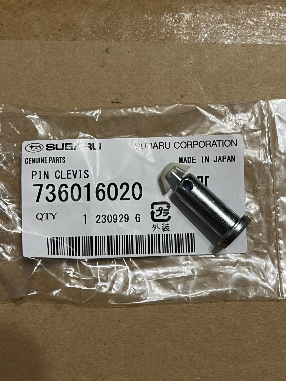

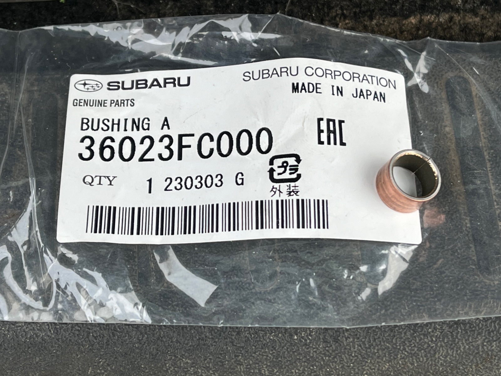

В борьбе со скрипом педали сцепления на Subaru были заменены все втулки и штифты педали, чем можно все это дело смазать? Какими параметрами в этом узле должна обладать смазка?

Да, смазать то что выше на фото выложил что бы не скрипела педаль сцепления а то на Субару это болезнь… смазка самая доступная по цене и не большой объем конечно же предпочтительнее

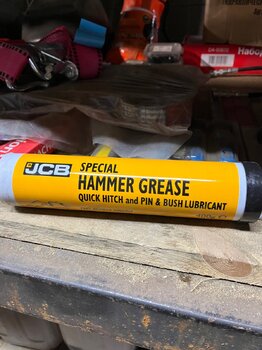

1 час назад, levchik1984 сказал:
Такая вот смазка есть
Эта, ИМХО, предпочтительнее Стилгриза. Там ДМ есть, он работать будет и при вытеснении масла. Но я бы поостерёгся применять смазки с ДМ там где возможно попадание воды и вообще влажно, если нет - можно, для подобных узлов они лучше чем без ДМа. Но, в целом, тут практически любая пластичная смазка на углеводородном или эфирном масле (или их смеси) работать будет, силоксаны сюда противопоказаны.
