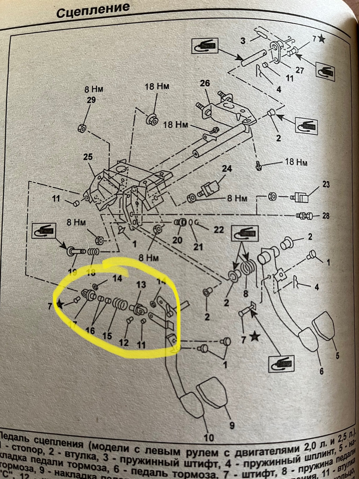

В борьбе со скрипом педали сцепления на Subaru были заменены все втулки и штифты педали, чем можно все это дело смазать? Какими параметрами в этом узле должна обладать смазка?
Странно что в этом узле не обозначено применение смазки

Значит не надо там ни чего мазать.
Я бы смазал. В похожих точках тут оси почему-то смазываются. Узел, судя по всему, как раз возвратная пружина, если верно понял эту взрыв-схему. Оси не вращаются вообще-то (поэтому, возможно, и не указана смазка), но скрипеть при некотором износе, запылении, ржавлении они могут. Да и собирать со смазкой проще, она как монтажная паста выступает.
Я вот тоже так считаю что смазка лучше любая чем никакая
