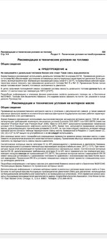

Анализ проводили для себя (www.valvoline-spb.ru), для контроля и для понимания рецептур разных стран производства.
Образец с нашего склада, отлит из 5л канистры.
Масло заявлено как: ACEA E7, API CI-4, Caterpillar ECF-2, Cummins CES 20078, CES 20077, CES 20076, Daimler Truck DTFR 15B110 (MB-228.3), Detroit Diesel DFS 93K215, 93K214, Deutz DQC III-18, Global DHD-1, MTU Type 2, Volvo VDS-3, Mack EO-N, Renault VI RLD-2
ИК спектр Фурье
