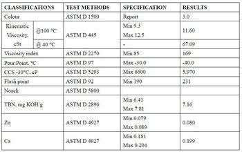

Ну в общем видно что Gtoil соответсвует заявленному ACEA C3
судя по сульфатной золе 0.8
щелочному числу более 6
содержание серы менее 0,300
низкое кислотное число - то есть оно будет расти долго... Судя по видимым характеристикам маслу можно доверять свой европейский авто где рекомендуется ACEA C3.

Погодите а чего "не то с рецептурой"? Это ACEA C3 на пакете Lubrizol. Завод только с вязкостью начудил, слишком низкая для этого стандарта, а так все норм.

Bubnilka  за качество продукта не волнуйтесь, прилагаю таблицу из последнего паспорта качества на GT Ultra Energy C3 5W-30. предлагаем Вам протестировать наш продукт, готовы оплатить анализ отобранной пробы в лаборатории Oil Club. Откатаете на нашем масле интервал замены обращайтесь.
Тогда уж на сайте поправьте данные, а то смущает несоответствие.
