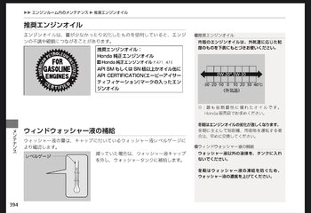

Мануал даёт право выбора: 0/20 или 5/30
Поскольку зимой ездим конкретно куда-то, выезжая из теплого гаража, необходимость в 0/20 отпадает. А летом жарко + нет-нет, да иногда хочется поездить чуточку быстрее потока.

15 минут назад, scapeln сказал:
Зачастую в мануале пишут сначала рекомендуемую вязкость, а уже потом допустимую
Изменено пользователем Mefistоf
7 минут назад, Mefistоf сказал:
Подписано только, 0/20 наиболее экономичное
Правильно понимаю?
3 минуты назад, scapeln сказал:
Правильно понимаю?
Мой японский еще не на столько хорош. Но по логике 0w-20 как раз рекомендуемая вязкость
18 минут назад, Mefistоf сказал:
Допустим
А зачем 5/30 написано?)
14 минут назад, scapeln сказал:
Допустим
Как допустимое. Пробил картер, резко упал уровень по каким-то причинам, а 0w-20 нет под рукой.
У меня в японском авто (в подписи) для рынка РФ написано, что рекомендуемое масло 0w-20, но можно ДОЛИТЬ любое другое, если нет 0w-20, чтобы доехать до места, где получившуюся бурду нужно будет сменить на 0w-20. Это своими словами изложил суть.
