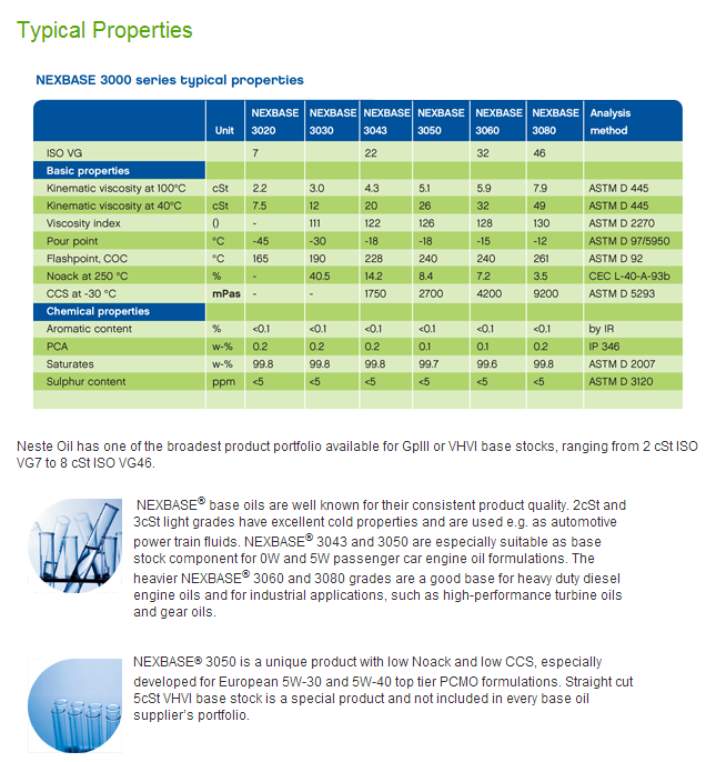

Частично о том что Elf на 5-6cst VHVI говорит то что у масла CCS высоковатый у границы. Если бы 4ка то там бы низко было.
@torcon, но как у кряка FP может быть больше 240С? Да, NGN 0w-20 тоже больше 240С, но это РАО.
Я думаю такое возможно
http://www.neste.fi/tp_tiedote.aspx?productid=013500&lang=en&productgrp=340&type=tt
вспышка 245
RN720 ведь на кряке Group III делают
http://ravenol-kh.at.ua/Sertificates/RENAULT_RN720_HDS_5W-300001.jpg
если ССS у границы 6000 то его делают на 5CST. А вдруг они его замиксовали на 5+6cst типа что бы полимерного минимум и страдать при лонглайфе нечему? Невероятно конечно. Но пик кряковый.
