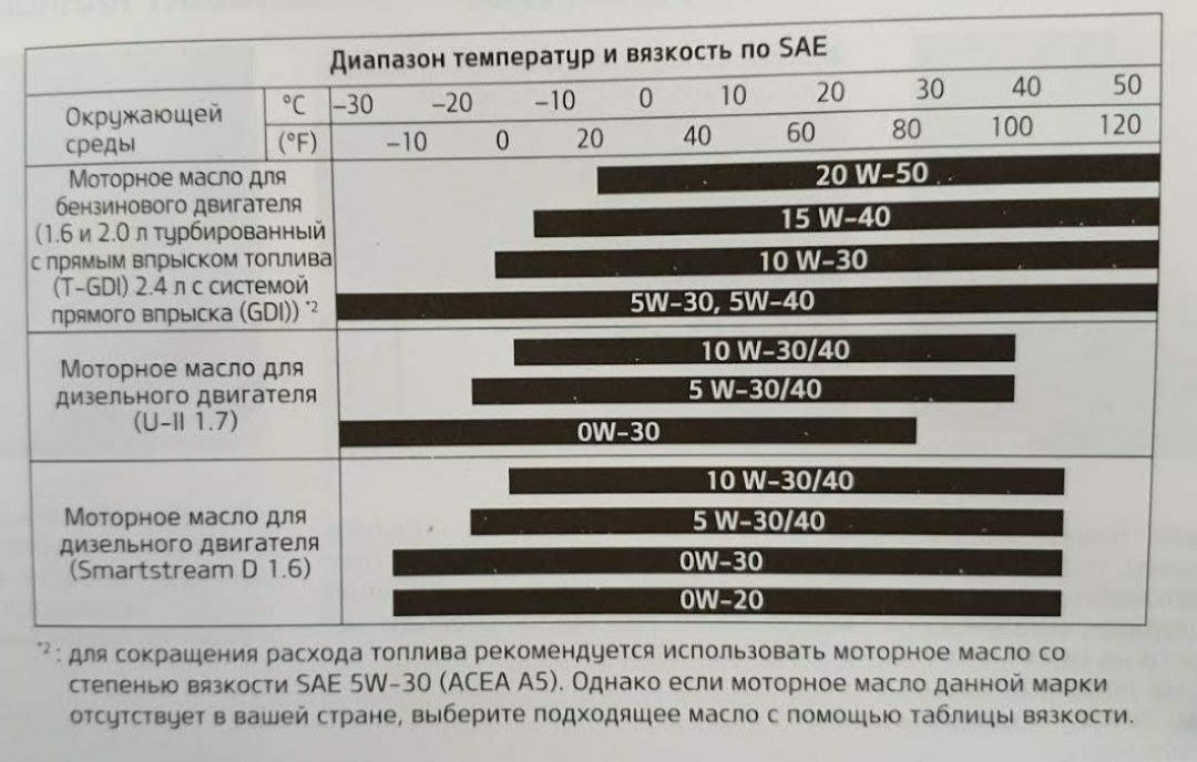

Добрый день! Hyundai Santa Fe tm 2.0 tgdi G4KH бензин 2020 года из штатов, здесь первая замена масла предстоит. Пробег 50000 км. Стоит катализатор, на пробке написано 5w30. Руль левый, объем масла 4,8 л, планируемый интервал замены 7000 км. Форум пересмотрел достаточно основательно но к окончательномy выводу не пришёл. Минск, езда по городу и трасса где то пополам. По трассе в основном 130 140. После изучения форума и консультаций с продавцами составил список предпочтений Из доступного у нас:

Спасибо всем за советы. В фаворитах теперь Kixx G1 SP. У нас по ценнику получается категория чуть ниже среднего. С учётом того что движок не сказать чтобы ресурсный, есть ли смысл рассматривать что-то подороже?

Последние годы редко когда температура опускается ниже -15 и то на пару дней. Поэтому 0w20 наверное нецелесообразно

Если не сложно обоснуйте пожалуйста. В процессе поисков и ликбеза были моменты, когда сам думал про 0w20
Сам ломаю голову с маслом на этот двиг. Понял, что A5/B5 или SP, но вот с вязкостью на лето так и не могу определиться. Вообще в мануале этого движка вязкость 0W-20 отсутствует как таковая, минимум, это - 0W-30. Зимой ездил на ней, летом вот думаю залить Kixx SP 5W-40.

Alex_Kry22 да ну...лучше сразу 20W-50
1 час назад, Golfreef сказал:
А что не так с 20W-50? В допусках он тоже есть.
