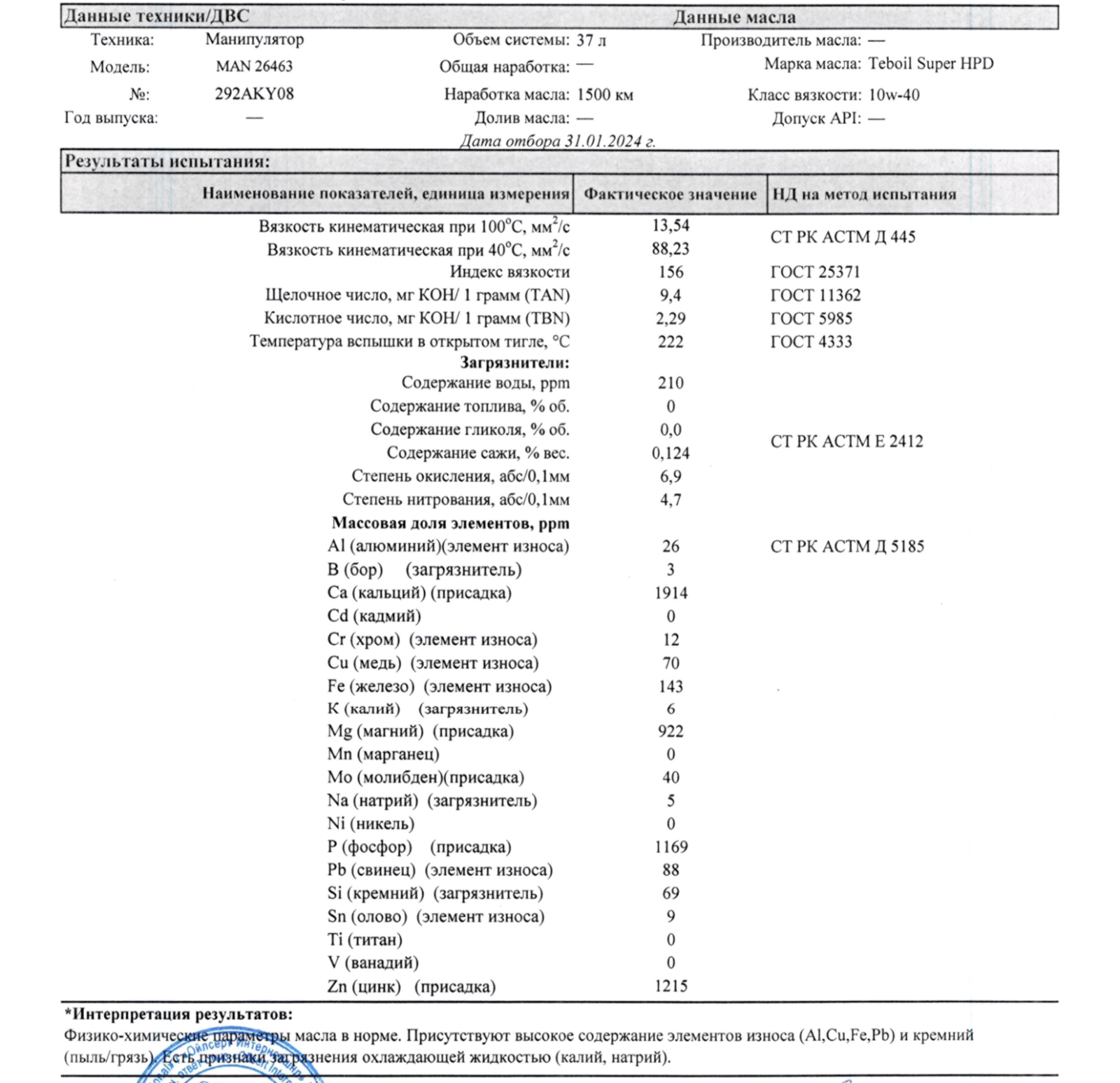

9 февраля 20242 г Закреплён Здравствуйте. Можете пожалуйста объяснить результаты анализа моторного масла в дизельном двигателе простыми словами Наши сотрудники конечно видели итог результата. Но их интересуют цифры которые указаны в разделах Загрязнители и Массовая доля элементов. Само масло использовали в манипуляторе Man 26463
20 февраля 20242 г извиняюсь раньше не заметил этот анализ. 1) судя по железо хром алюминий - был износ цилиндро поршневой группы, абразив или что то другое. Кремний тоже повышенный - например от песка пыли попавших в цилиндры. 2) Медь высокая - либо подшипники скольжения, либо (что нормально) масляный радиатор из меди. 3) В разделе Загрязнители ничего криминального не вижу - сажи не много, вода не страшная, окисление нитрация низкие. 4) Судя по остальным параметров масло было залито нормальное, действительно 10W-40.
26 февраля 20242 г 09.02.2024 в 10:26, mirrcf сказал: Само масло использовали в манипуляторе Man 26463 Большая наработка на технике? Странно, показатели износа на 1,5 тыс км мягко говоря очень высокие на мой взгляд...
26 марта 20242 г Может остатки предыдущего? Видел анализы этого масла на 260м/ч, железа минимум, да и вязкость такая же 13.58 была. Думаю проблема не совсем в масле.
