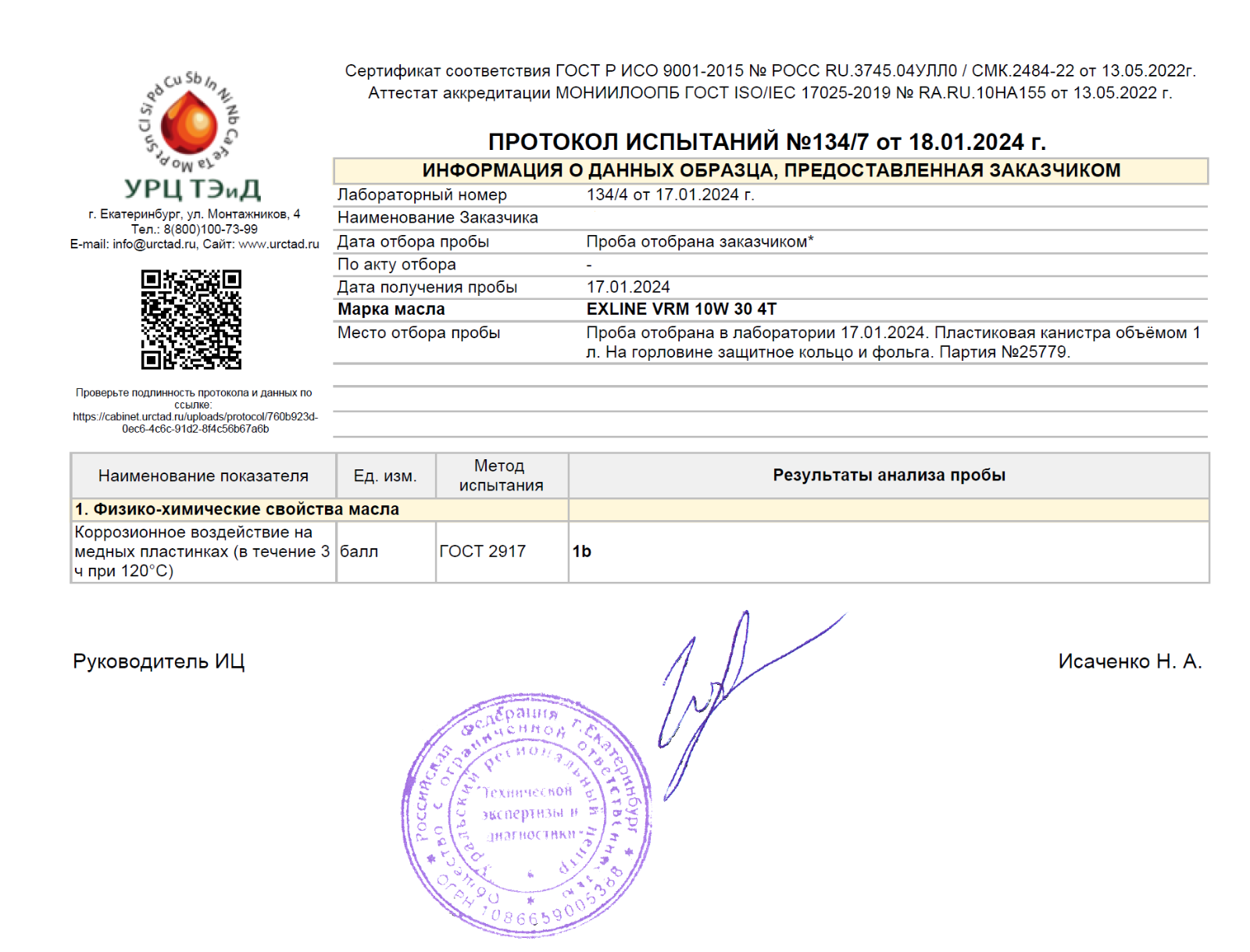

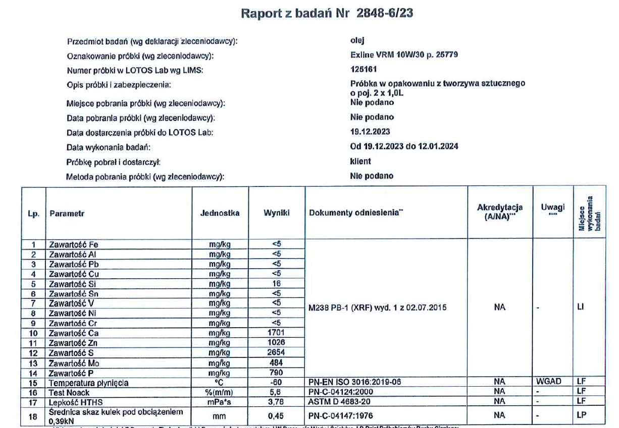

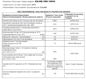

Популярное сообщение Bonker 2 353 Опубликовано: 7 февраля 2024 Популярное сообщение Поделиться Опубликовано: 7 февраля 2024 Exline VRM 10W-30 4T свежее Масло заявлено как: API: SN/CF, JASO: MA2 Состав базовых масел: PAO/mPAO ±70% + AN 7% + POE 7% Пакет присадок: INFINEUM S1990 Модификатор трения: INFINEUM C9455B ИК-спектр: Коррозионное воздействие на медную пластину: Данные заводской лаборатории: Данные независимой лаборатории: Артикулы для заказа: EXVRM10W304T1L - EXLINE VRM 10W-30 4T 1L EXVRM10W304T5L - EXLINE VRM 10W-30 4T 1L 8 Ссылка на сообщение
