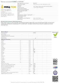

Devon Extensive HC SAE 10W-40 в рамках подтверждения соответствия CI-4 по API и E4/E7 по ACEA.
Полученный сертификат и протокол прилагается.

Устойчивость к сдвигу не на высоте?
Как горячий турбо JZ на периодических но жирных [censored] будет себя чувствовать на этом масле?
Фосфор/цинка больше чем обычно,:good2: кстати эта присадка собствует загрязнению ДВС?
Вроде как на высоковязких базах, но как будет себя вести при температурах за 100°, станет водой?
Я правильно понимаю, что  за низкое содержание загустителя, платим бóльшим разжижением при сильном нагреве?
Вы намеренно подбираете дизельное моторное масло?
13.04.2024 в 12:14, Tourer-v сказал:
Так то это дизельное масло для комтранса. [Censored] на турбо ДжейЗэтах оно не предназначено получать.
13.04.2024 в 11:38, Tourer-v сказал:
Нет. Не думаю, что тут сильно густые базы.
13.04.2024 в 10:14, Tourer-v сказал:
Под такое дело лучше смотреть масла ACEA E7 или ACEA E7/E9 без Е6 и Е4. И лучше, чтобы оно было 15W40 на гидрокрекинге.
В данном масле многовато кальция.
