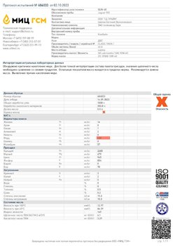

5 февраля 20242 г Закреплён Всем добрый день. Давно читаю форум, смотрю слушаю как больших авторитетов в масляничных делах)... Купили новые сельхозмашины на них установлены моторы Mersedes om473 (евро 5) для данных двигателей купили масло ZIC X9000 10W-40, до данного масла было залито оригинальное сало, это первая заливка данного масла, наработка на моторе 1000 моточасов первый анализ взят на 170 моточасах данного масла, вторая проба взята на 350 моточасов.. Выявила обильное количество меди... Подскажите что может быть не так и есть ли еще запас по остальным параметрам. Так как объем масла в данном двигателе 40 литров и вроде бы как данное малсо можно менять раз в 500- 1000 моточасов... c_sample_67330_ZIC X9000-175м-ч.pdf c_sample_684033_ZIC X9000-350м-ч.pdf
5 февраля 20242 г kopylovsn медь по мимо подшипников скольжения, может быть от масляного радиатора. Но раз в моторе на 175мч нет меди, а на 350мч она появляется - это скорее износ подшипников. (если конечно лаба в первом анализе медь не пропустила.) Такие отработки лучше конечно в этот раздел постить. https://www.oil-club.ru/forum/forum/64-лабораторные-анализы-отработок-коммерческая-техника/
7 февраля 20242 г Автор 23 часа назад, CAHEKHH сказал: torcon kopylovsn судя по анализам это похоже на разные масла. Инетересная мысль, но поставщик один, бочка одна была... что конкретно бросилось в глаза?
7 февраля 20242 г Автор 6 минут назад, CAHEKHH сказал: kopylovsn элементный состав разный. Не доливали другого масла? По моим сведениям не доливали.
7 февраля 20242 г kopylovsn Добрый день. По анализам видно что это 2 совершенно разных масел. Для комбайнов/тракторов на этот двигатель гораздо лучше использовать масла 15w-40 CJ-4 (например Джон Дир 50++).
7 февраля 20242 г Автор 9 минут назад, OrganikDez сказал: kopylovsn Добрый день. По анализам видно что это 2 совершенно разных масел. Для комбайнов/тракторов на этот двигатель гораздо лучше использовать масла 15w-40 CJ-4 (например Джон Дир 50++). Вдвойне улыбает совет залить в Claas Jaguar, использующая двигатель Mersedes om473 масло Джон дира, который мало того что сам не производит масла, так еще играет в санкционную политику рьяно... Поймите меня правильно и я искренне благодарен за такой совет.
7 февраля 20242 г kopylovsn Это как пример. Масла Джон Дир, Агримот, Скания, Даф, Вольво и т.д. - производят заводы Мобил, Тотал, Шелл. Необходимо отталкиваться от спецификации 15w-40 CJ-4. Многие сельхоз производители унифицируют используемые масла для того что бы не допустить ошибки для заливки не того масла.
7 февраля 20242 г В общем выше правильно указывают - с вероятностью близкой к 100% произошла путаница, это не анализы с одного и того же двигателя одного и того же масла. Я лично в новом двигателе наличию меди не удивился бы и не напрягся. Скорее странно её отсутствие в первом анализе. Подумайте на каком этапе могли перепутать на Вашей стороне.
12 февраля 20242 г 05.02.2024 в 21:41, kopylovsn сказал: Купили новые сельхозмашины на них установлены моторы Mersedes om473 (евро 5) для данных двигателей купили масло ZIC X9000 10W-40, до данного масла было залито оригинальное сало, это первая заливка данного масла, наработка на моторе 1000 моточасов первый анализ взят на 170 моточасах данного масла, вторая проба взята на 350 моточасов.. Выявила обильное количество меди... c_sample_67330_ZIC X9000-175м-ч.pdf 321 \u041a\u0431 · 7 скачиваний c_sample_684033_ZIC X9000-350м-ч.pdf 359 \u041a\u0431 · 4 скачивания Доброго времени суток, коллега! Судя по всему что-то из CLAAS ? Что конкретно? У нас на свежих TUCANO 450 926-ые двигатели стоят, по руководству идёт 10W-40 Вот моя история с медью на тракторе. Правда двигатель другой,но смысл один. У нас видимо от стружки через сливную пробку. 07.02.2024 в 15:52, OrganikDez сказал: kopylovsn Добрый день. По анализам видно что это 2 совершенно разных масел. Для комбайнов/тракторов на этот двигатель гораздо лучше использовать масла 15w-40 CJ-4 (например Джон Дир 50++). На мерсовские двигатели ОМ926 LA.E3A/2; 299лс CLAAS 10W40 AGRIMOT ULTRATEC(Е4/Е7, Е4/Е7, MB 228.5) . На другом тракторе MAN двигатель свежий, там вообще 5W-30. 07.02.2024 в 16:07, kopylovsn сказал: Вдвойне улыбает совет залить в Claas Jaguar, использующая двигатель Mersedes om473 масло Джон дира, который мало того что сам не производит масла, так еще играет в санкционную политику рьяно... Поймите меня правильно и я искренне благодарен за такой совет. 500-1000 м/ч это по руководству такой интервал замены? У нас указано 500 м/ч при условии использования топлива соответствующего, масла оригинального. Но даже соблюдая всё это, меняем через 250 м/ч. Изменено 12 февраля 20242 г пользователем Карамболь
14 февраля 20242 г Автор 12.02.2024 в 08:24, Карамболь сказал: Судя по всему что-то из CLAAS ? Что конкретно? Claas Jaguar 950 Спасибо. За разъяснение - именно во втором случае брали через сливную пробку..
